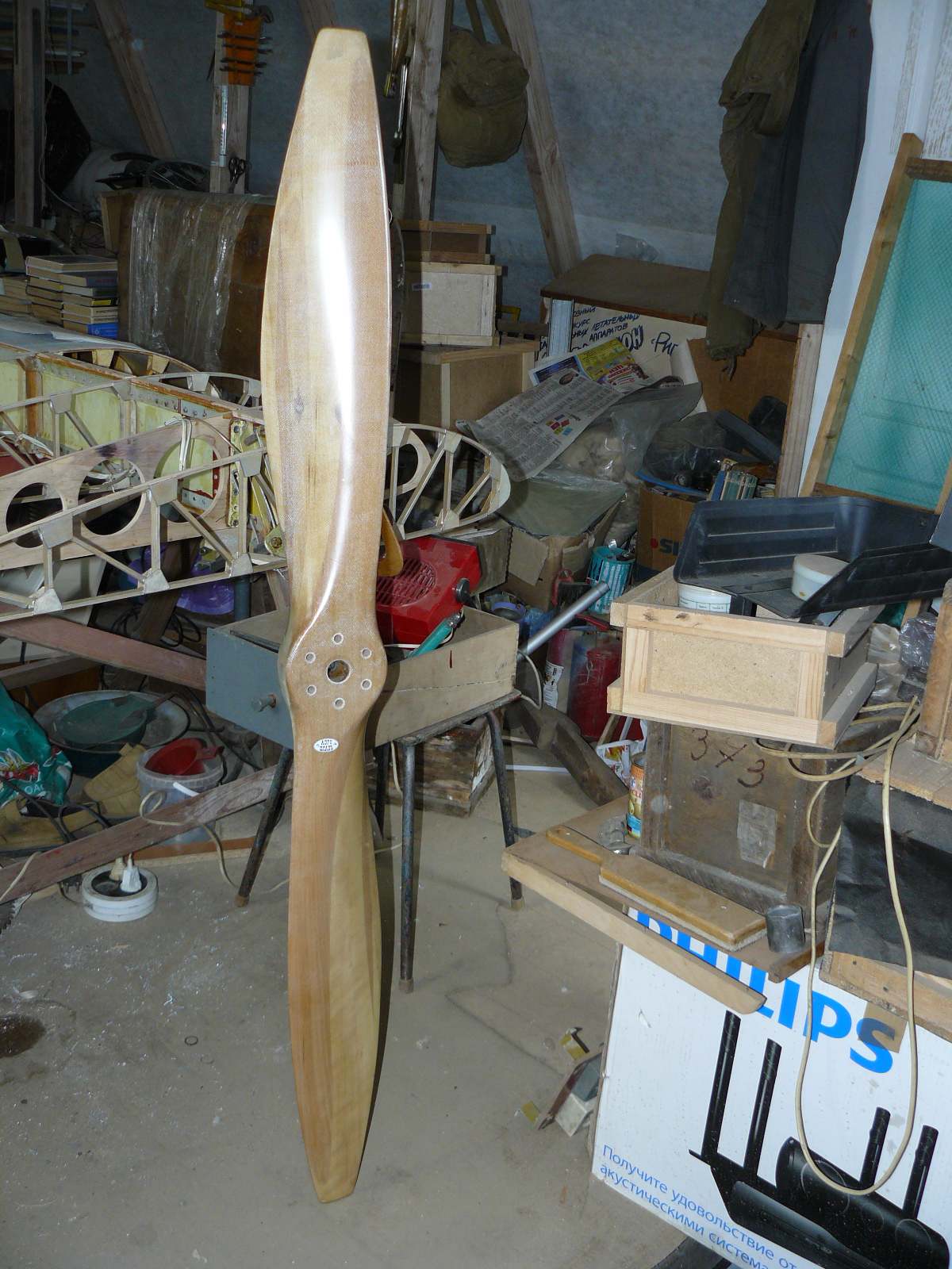

   Вероятно теперь песни на слух не воспринимаются - нужна подтанцовка. Даю фотографию пропеллера, чтобы не включать абстрактное воображение. Я вообще делаю классические деревянные винты. В своё время снабжал Параавис саблевидными винтами на Соло - заказчик был доволен. Но когда лепишь одно и то же всё время - для творческого человека серийка - тюрьма. Потом поставщики вовремя не дали мне берёзу и я из Параависа выпал.
    191,1 КБ · Просмотры: 111

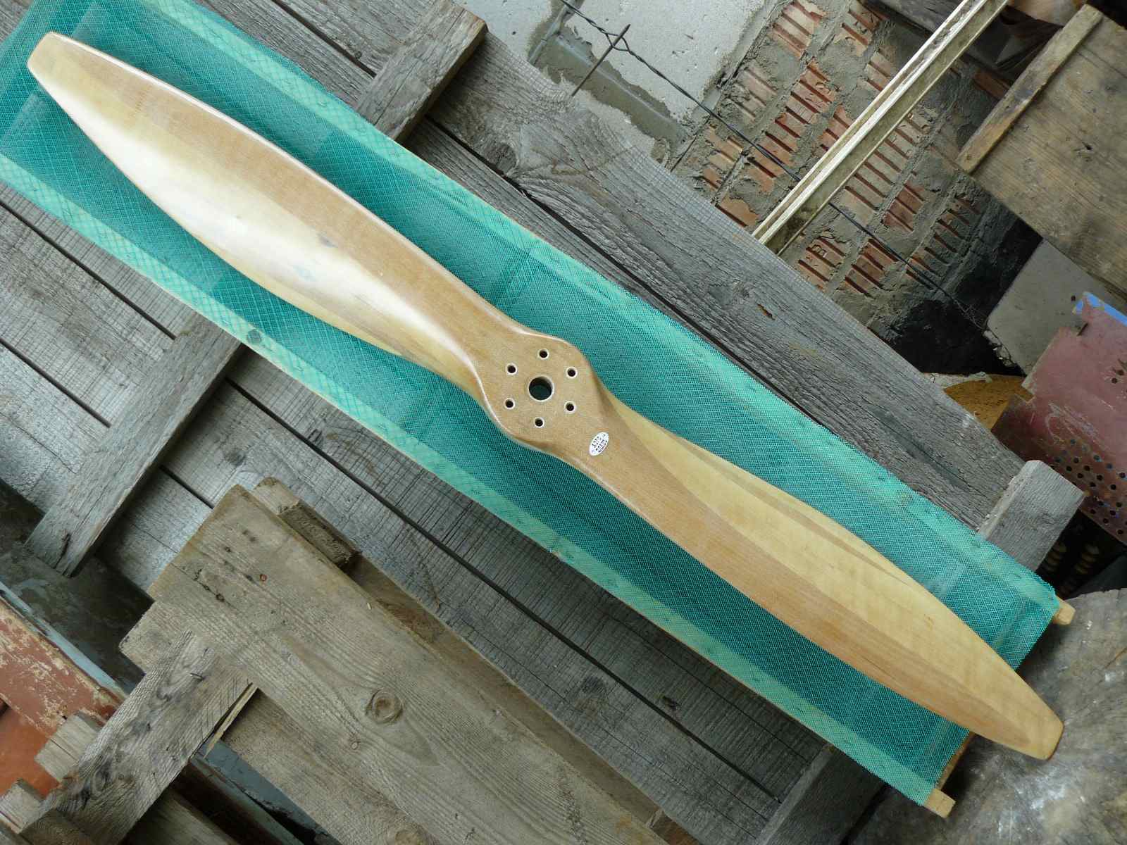

  Совсем забыл. Согласен продать винт за 8 рублей. И фотка без мусора.
    187,9 КБ · Просмотры: 103
