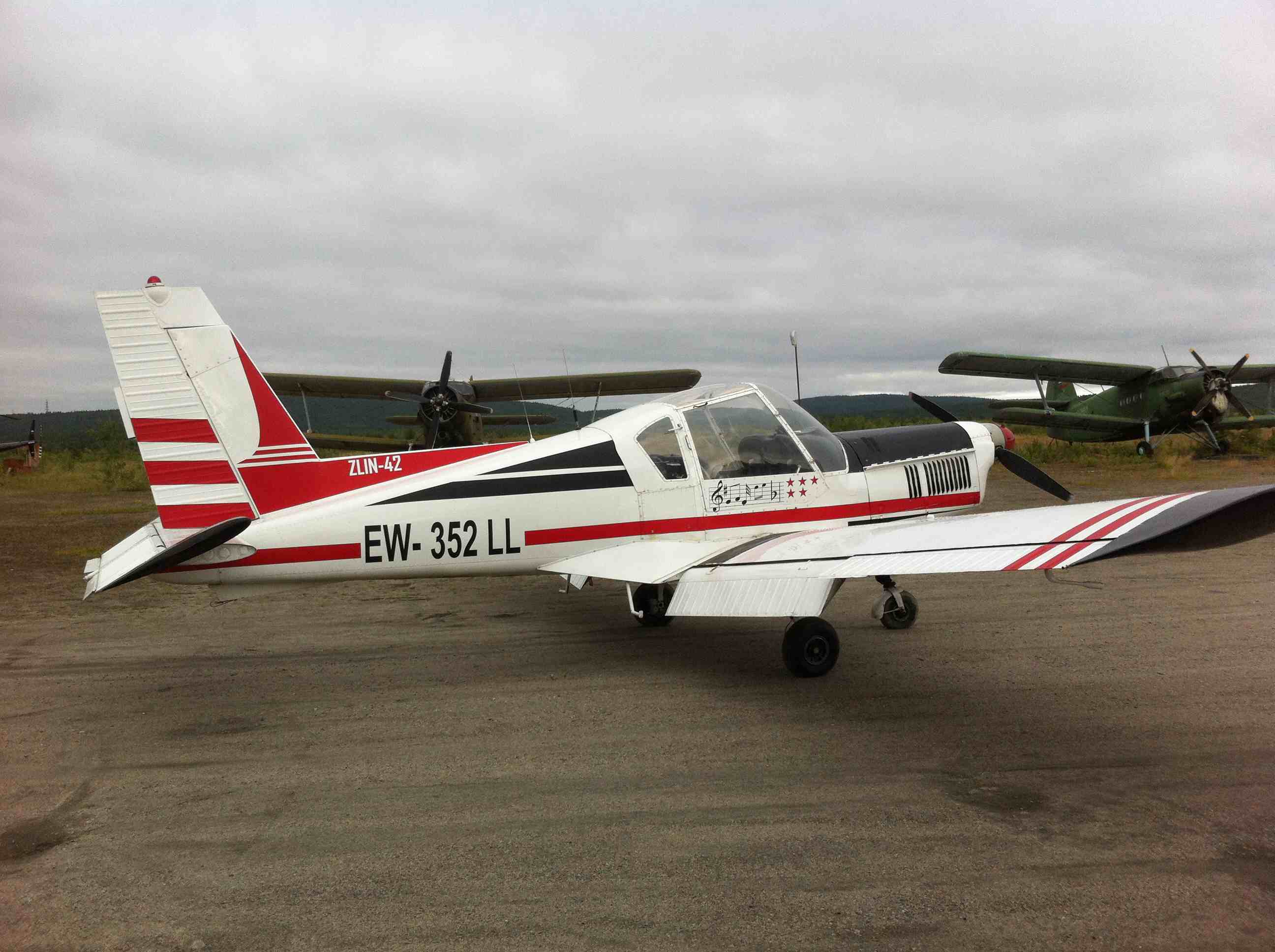

Обстоятельства события: По предварительной информации, в полете произошла остановка двигателя. Самолет столкнулся с землей с большой вертикальной и практически отсутствующей поступательной скоростью с углом наклона траектории 40-50[ch186] и левым креном ~10[ch186], что свидетельствует о том, что после остановки двигателя произошло сваливание самолета. КВС и пассажир погибли. Пожара на месте АП не было.
