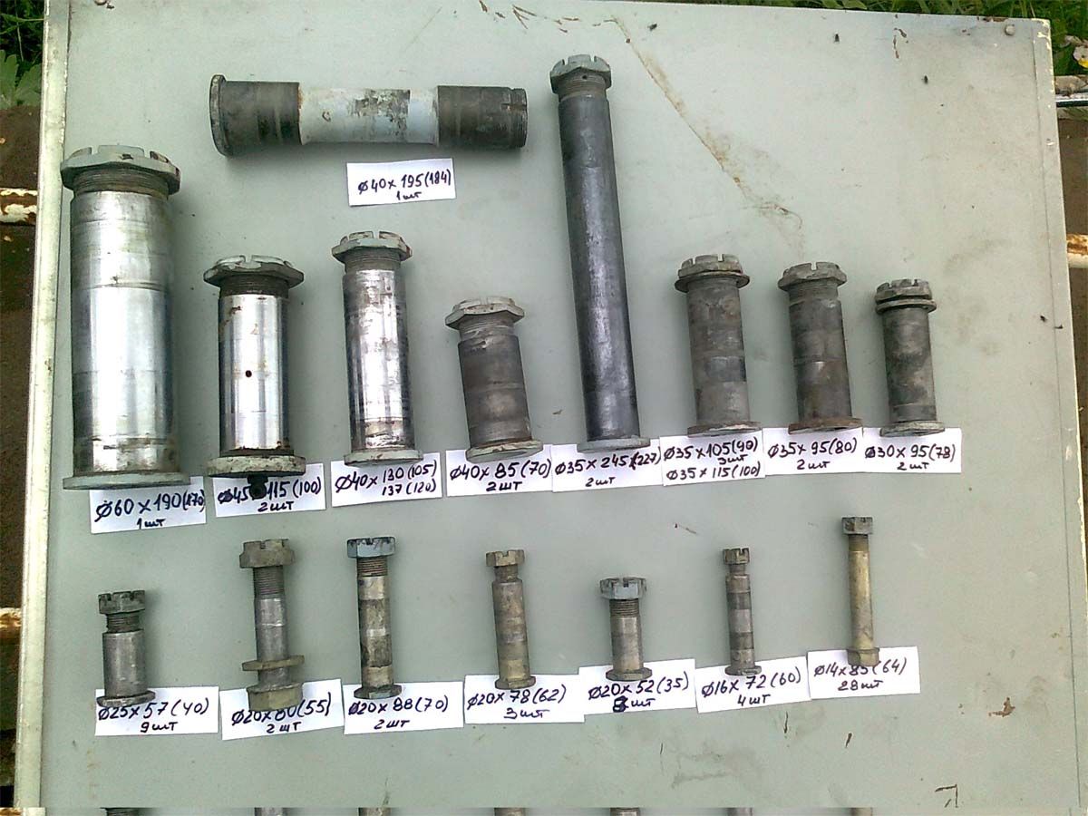

Здравствуйте, куплю шестигранник 30-32 и длиной 1.5-2метра из стали 30 ХГСА или может кто изготовит готовые болты и корончатые гайки  с термообработкой, нужны для узлов крепления крыла, кол-во (10)штук
Дайте рамеры болтов - диаметр - длина тела - длина резьбы (шаг) - шляпка, может проще подобрать готовые (или подкорректировать готовые).
диаметр 24, длина диаметра 106мм, резьба М22*1.5, длина резьбы 25, шляпка грань 32, высота грани 7мм
Ищите готовые! На диаметре 24мм  пож.крепят крыло Боинга. Что так много? :-?
У такого болтика 20 тонн на разрыв выходит если из стали марки 08 КП сделать, самой дешёвой. Зачем 30Х искать? Могу из 40Х сделать, я тут рядом с вами.
нашлись в закромах вот такие "серьёзные" авиационные болты, может что подберёте
