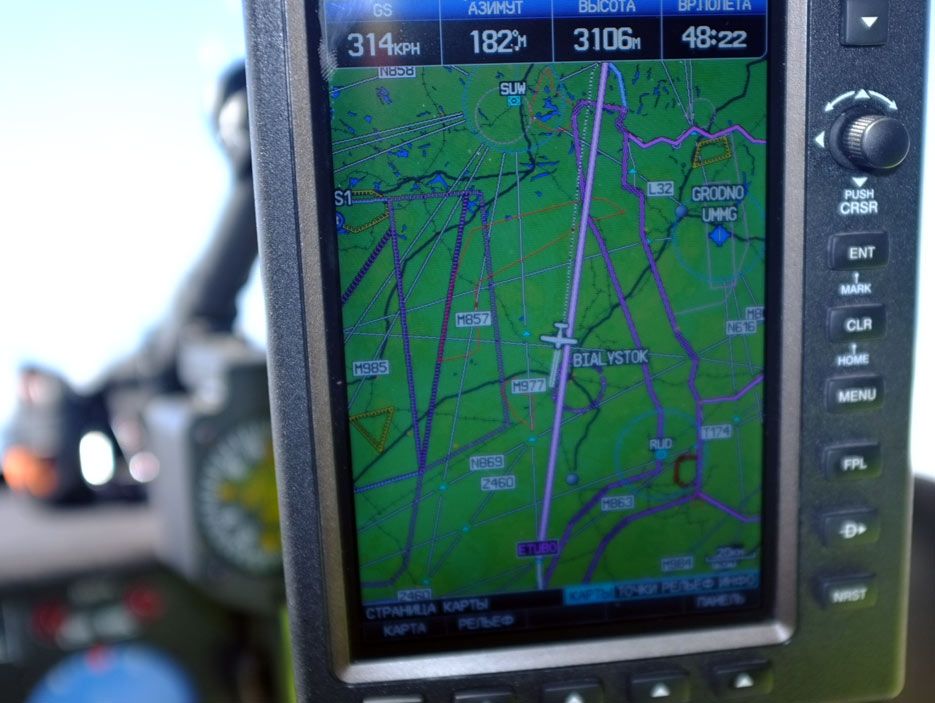

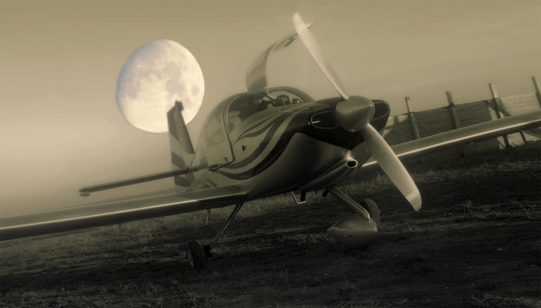

RV-10, проверено за 3 года. И летает в районе 300.
Сажусь и взлетаю с 300 метров в основном с грунта.
Берет собственный вес.
А еще он чертовски красив 🙂

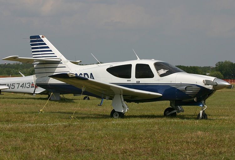

COMMANDER 114 ТС-достойная машина,настоящий серийный авиалайнер с убираемыми шасси.
Наряду с моделью 114B, Commander также предлагают 114AT, оптимизированную для летных тренировок, и 114TC с двигателем 200kW (270hp) TIO540 с турбонаддувом.
Двигатели
114B - один 195kW (260hp) Textron Lycoming IO540T4B5 шестицилиндровый двигатель вращающий трехлопастной винт McCauley.
114TC - один 200kW (270hp) с турбонаддувом TIO-540-AG1A.
Размеры
размах крыльев (м): 9,98
длина (м): 7,59
высота (м): 2,57
площадь крыла (кв.м.): 14,1
Число мест
4
Массы и нагрузки
114B
пустой (т): 0,927
максимальная взлетная (т): 1,475
114TC
пустой (т): 1,018
максимальная взлетная (т): 1,500
Летные данные
114B
максимальная скорость (км/ч): 304
крейсерская скорость при 75% мощности (км/ч): 296
экономичная крейсерская скорость при 65% мощности (км/ч): 287
дальность полета при 75% мощности (км): 1165
дальность полета при 65% мощности (км): 1305
114TC
максимальная скорость (км/ч): 364
крейсерская скорость при 75% мощности (км/ч): 328
дальность полета при 75% мощности (км): 1240
дальность полета при 65% мощности (км): 1445

В предложенном Вами COMMANDER 114 есть стопка недостатков. Он тесноват и покапризнее. Не всем нравится и его устойчивость/управляемость. Высокая скорость требует жертв.
Их реально почти нету.
СOMMANDER тесноват ;D если близко не видели его,то хотя бы в тырнэте почитайте прежде чем глупости писать.
