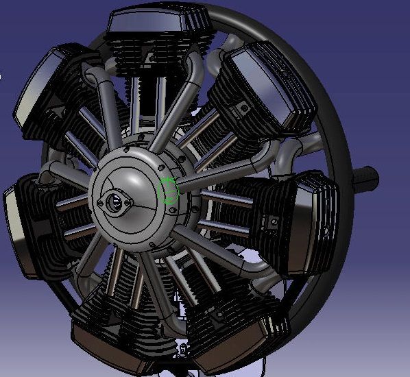

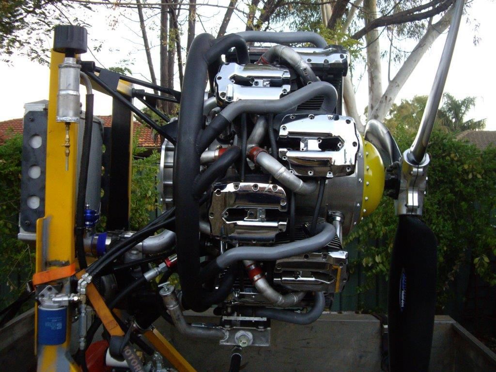

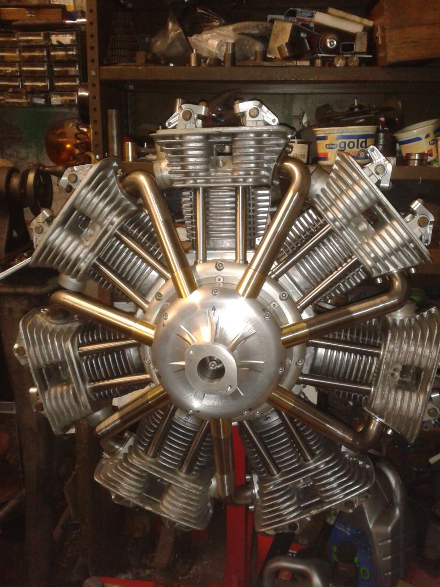

Английский самоделкин сделал такой моторчик с цилиндрами от Днепр и нагнетателем используя обычный фрезерный и токарный станок.
Вся история в кратце тут https://www.paramotorclub.org/topic/8702-radial-engine-build/

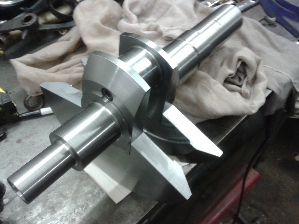

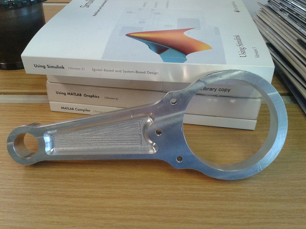

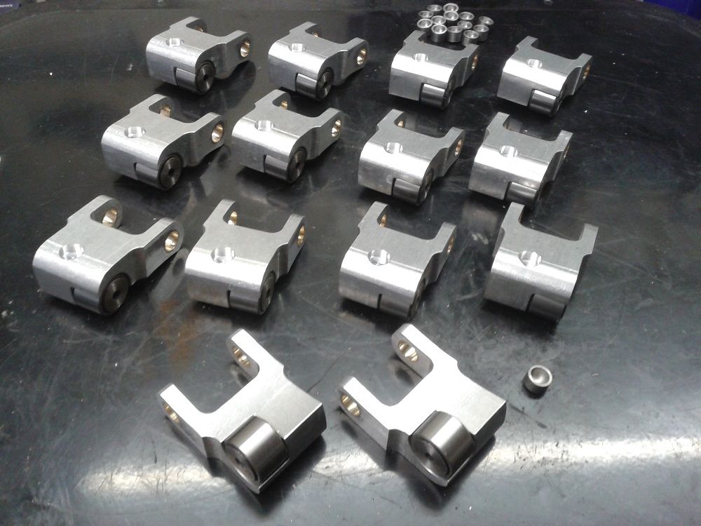

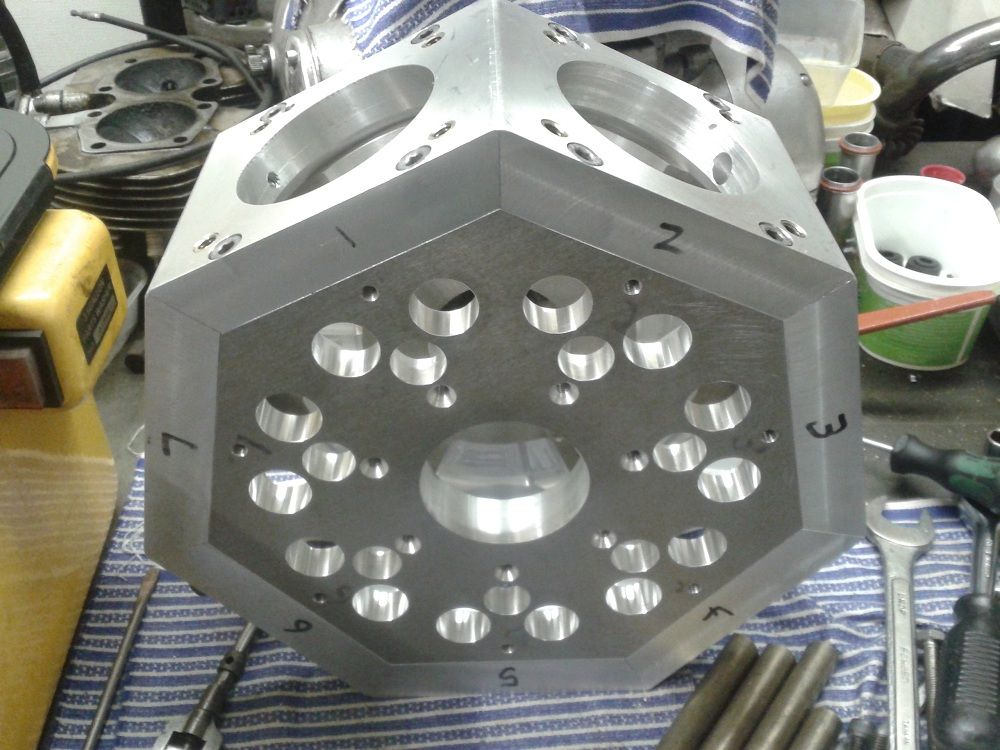

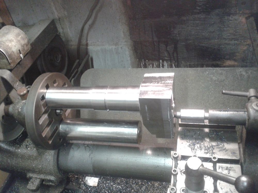

ещё 3 фотки. Картер собран из кусочков. Коленвал 6кг.

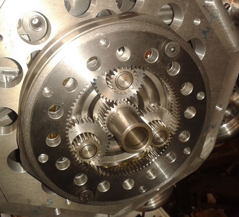

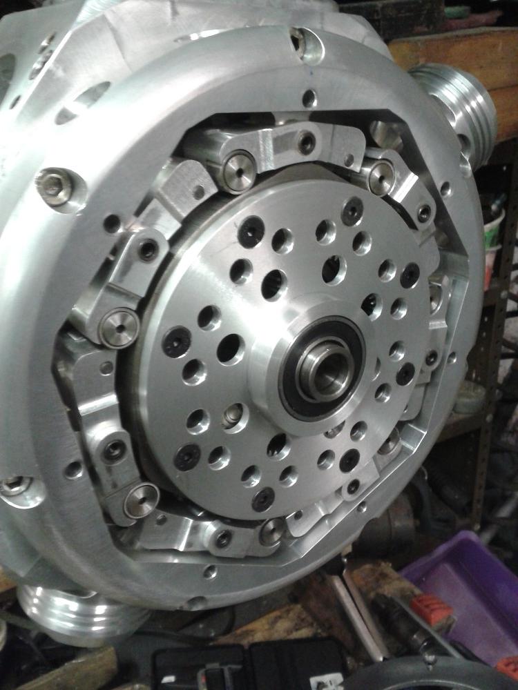

Шестерни из покупного зубчатого прутка

Судя по деталям из сырой стали и картеру из кусочков это или макет или демонстратор технологии. Демонстратор принципиальной осуществимости.
Снимаю шляпу!
Мне пока некогда читать ветку- там точно нагнетатель или это просто такой коллектор а планетарка для привода распредшайбы?
Если нагнетателя нет то в моторе на 2800 сил 80, может 100
Токарный с продольной круглой направляющей... Интересно какой у него фрезерный?
"Вся обработка производится вручную. У меня есть токарный станок с круглой кроватью Drummond 1926 года"

То что из русского мотоцикла - благоприятный курс валют и отработанная конструкция, с посредственными характеристиками, но стабильным качеством. Не стал напрягаться в "уделывании" профессионалов от моторостроения ;D
Да, сильный специалист по металлообработке... Пожелал и сделал, главное, в полном соответствии с тостом - чтобы наши желания совпадали с нашими возможностями 😉

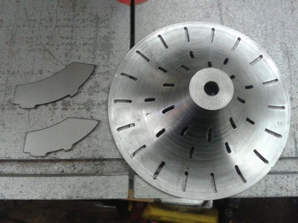

Я обнаружил не менее 6 проектов англичан и американцев с 4...7 ЦПГ Урала или Днепра. Есть законченные проекты малазийцев и пакистанцев. Этот товарищ просто подробнее всех процесс задокументировал. И единственный который обошелся совсем без ЧПУ. На фото колесо нагнетателя.

картеру из кусочков
Картер из кусочков используют на форсированных до 280лс двигателях фольксвагена жука. Он крепче литого.

По такой технологии, ещё в середине прошлого века, делала сварные рабочие колёса американская фирма "Эллиот". Мы тоже делали рабочие колёса по подобной технологии. Работают прекрасно, хорошо балансируются. Просто в зоне шипов делается разделка под сварку, сборка и сварка колёс ведётся в кондукторах. После термообработки зона сварных швов обрабатывается начисто. Мужик молодец. Получился уменьшенный клон "Лайкоминга R-680". Демонстратор получился красивый.
