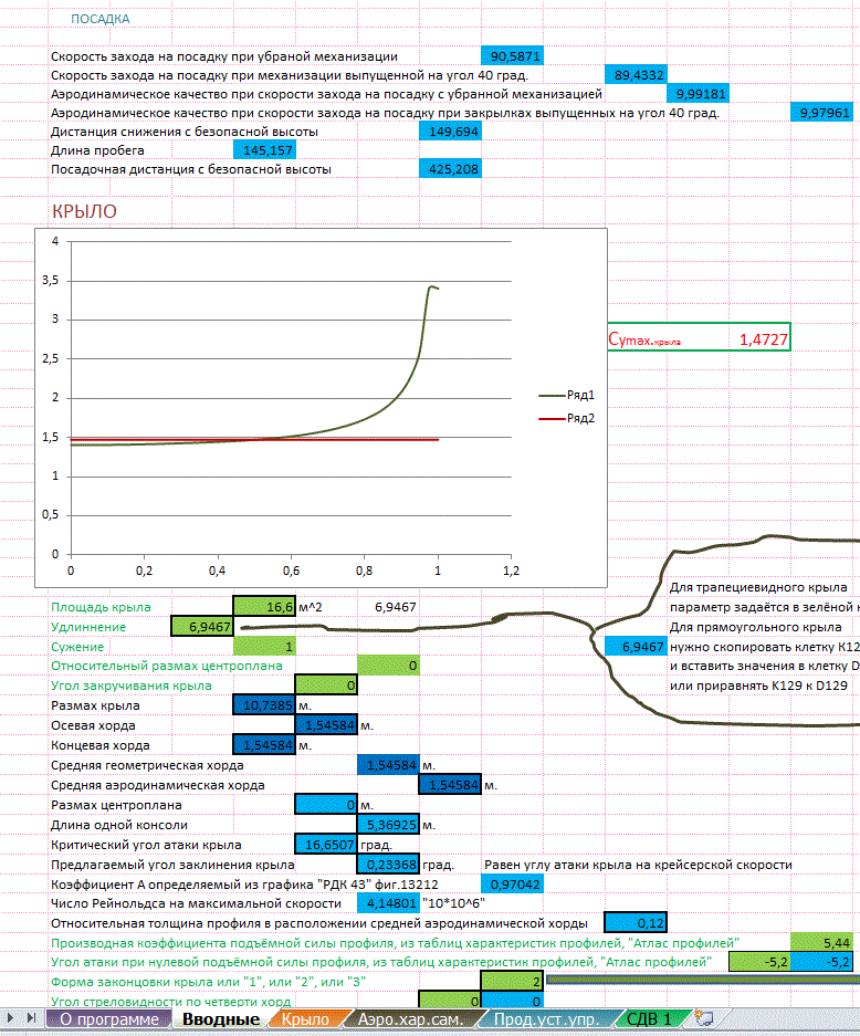

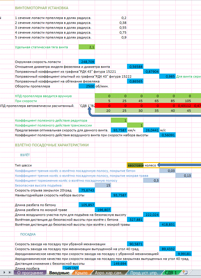

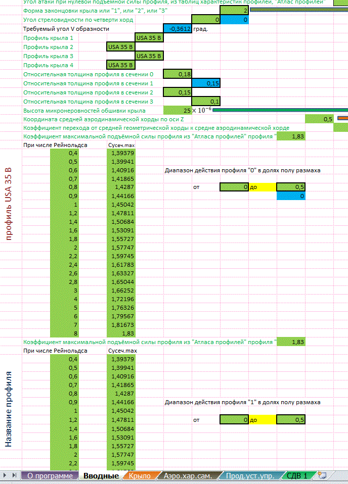

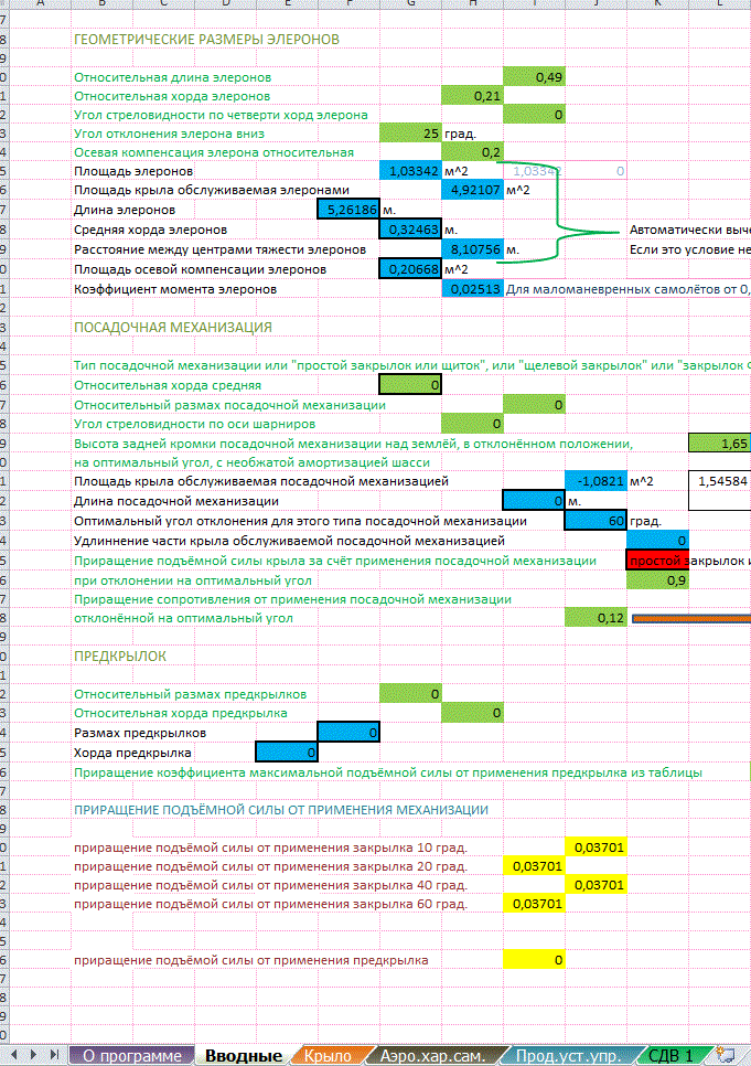

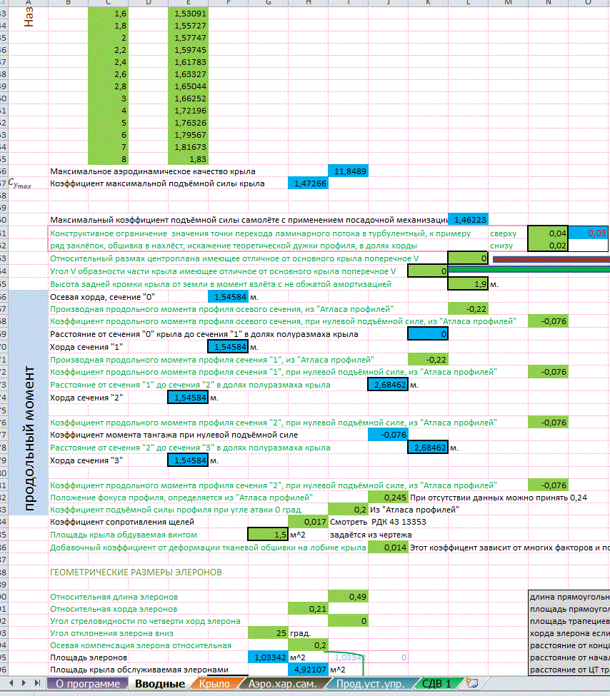

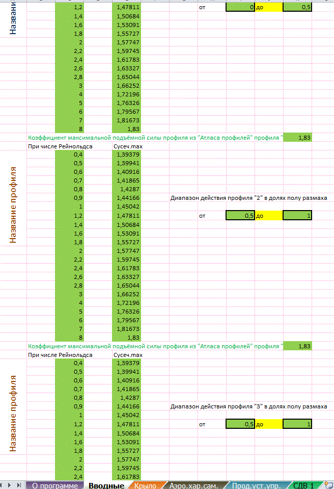

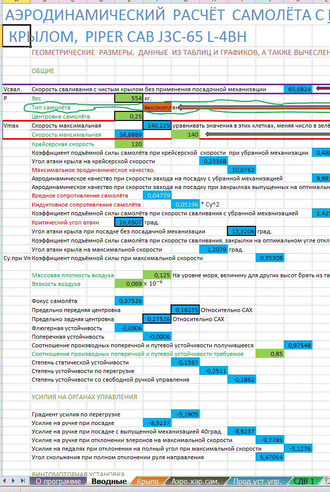

  Написал программку. Сначала начал с РДК СЛА, потом раздвинулся до первоисточников. Добавил работающие графики. В общем на скриншотах всё увидите.
  Итак начинаю сверху.
    91,7 КБ · Просмотры: 489
Можно поменять тип самолёта высокоплан, низкоплан, среднеплан, парасоль. Можно выбрать тип шасси хвостовое колесо, носовое колесо. Меняется площадь, удлинение, относительный размах центроплана, сужение. Угол закручивания. И сразу же видно где будет срыв на крыле при критическом угле атаки.

         Больше года назад, я в процессе самостоятельного обучения написал небольшую программку, основанную на широко известной, в узких кругах,  книжки «РДК СЛА том первый Аэродинамика». Она из себя представляла книгу «excel» с несколькими страницами и  некоторыми формулами.  Цель с которой была написана  программа была понять количественные взаимозависимости между такими параметрами как удлинение крыла, сужение, закрученностью и рядом других параметров, и как они влияют на лётные качества самолёта, значение которых настоящие конструкторы понимают, а такие как я пока программу не напишут и много раз не просчитают,  не поймут.  Писал недолго около месяца в основном по вечерам.  Как то мне пришла мысль выложить её на всеобщее пользование. Но для того, что бы в программе мог разобраться не только я, её нужно было привести в удобовоспринимаемый вид. Сначала просто расставил стрелки указывающие, что откуда истекает и куда втекает. Вставил картинки показывающие, где какие размеры снимать. Потом пришла мысль оцифровать пару графиков, затем ещё пару и так все графики приведённые в РДК СЛА были оцифрованы. От «РДК СЛА» плавно перешёл к первоисточникам: «РДК 43»,  Бадягин Мухаметов «Проектирование Лёгких самолётов»,  добавил Бочкарёв «Аэромеханика самолёта», Бадягин Егер «Проектирование самолётов», Торенбик «Проектирование дозвуковых самолётов», Чумак и Кривокрыснко «Расчёт и проектирование сверхлёгких летательных аппаратов» .  Должен сказать: очень увлекательное это занятие читать книги по аэродинамике.

Она не стОит денег - самопальная смесь из источников,очень сильно различающихся как по степени доверия,так и по подходам к расчету,так и по диапазону характеристик,где схождение с натурой максимально,понятно,если была бы предложена для апробирования,набора статистики, - это можно бы понять;желание же срубить бабла за совершенно сырой продукт,созданный на основе самого поверхностного знакомства с предметом,считаю,заслуживает осуждения - не обижайтесь,но любой профессиональный аэродинамик также мог бы составить такой карманный калькулятор,но почему-то этого не делает.

Правда,книгу Чумака и Кривокрысенко никак нельзя отнести к первоисточникам. 😉
Действительно, не мешало бы просчитать в этой программе несколько известных самолётов,и представить сравнительные результаты!  🙂
Это не программе.
   А к авторам книг:РДК СЛА, РДК 43, Бадягин Мухаметов Проектирование лёгких самолётов, Бочкарёв Аэромеханика самолёта, Бадягин Егер Проектирование самолётов. А моя работа заключалась лишь в оцифровке графиков и введении в Exsel формул. И эту работу я выполнил, а Вы или другие "любые профессиональные аэродинамики" эту простую работу не выполнили и не имеют(те) "желания срубить бабла"
Знаете ли Вы, что к примеру В РДК 43 не рассматриваются потери на перебалансировку и в любом случае нужно обращаться к другим источникам, мешать "самопальную смесь из источников".
  Что обозначает "степень доверия", какие источники имеют высокую степень доверия, какие низкую и эта низкая степень доверия, насколько она низкая? Недостаточная для расчёта истребителя ВОВ, а для самоделки "степень доверия" достаточно высокая?
Вообще то желательно поимённо назвать авторов имеющих недостаточную степень доверия. Заклеймить их так сказать.
И в РДК 43 (я так понимаю хорошая "степень доверия"), и в Бадягине Мухаметове (подозреваю "различающаяся степень доверия") множество эмпирических формул, для тех не не знает, формул выведенных на основе статистических данных, подогнанных к статистическим данным таким образом, что бы эти самые стат. данные хорошо описывались формулами. Так почему в одном источнике эмпирические формулы вызывают доверие, а в другом не должны.
