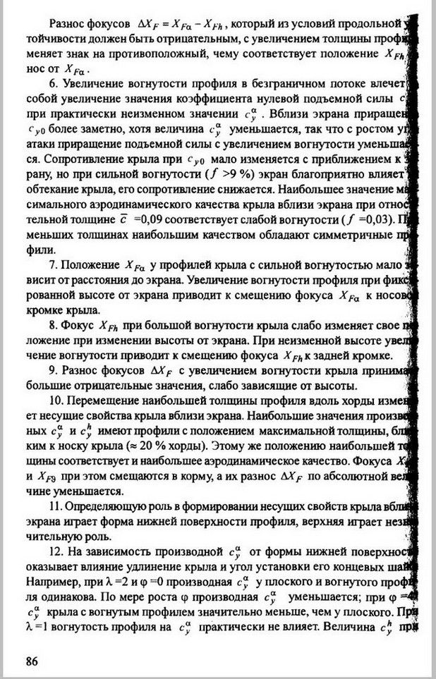

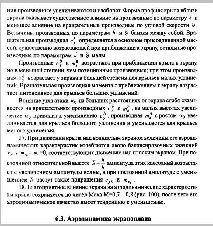

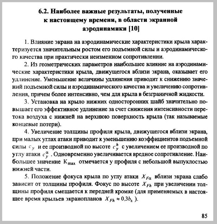

Это перепечатанный  студентом вариант книги Экранопланы  Н. И. Белавин ,  издательство  Судостроение  , Ленинград 1977год .
Проблемы (задачи решения) аэродинамики экраноплана (на сегодняшний день), ИМХО -- не научные, а, по большей части, -- инженерные.
Нужны конструктивные решения, а не знания зависимостей.

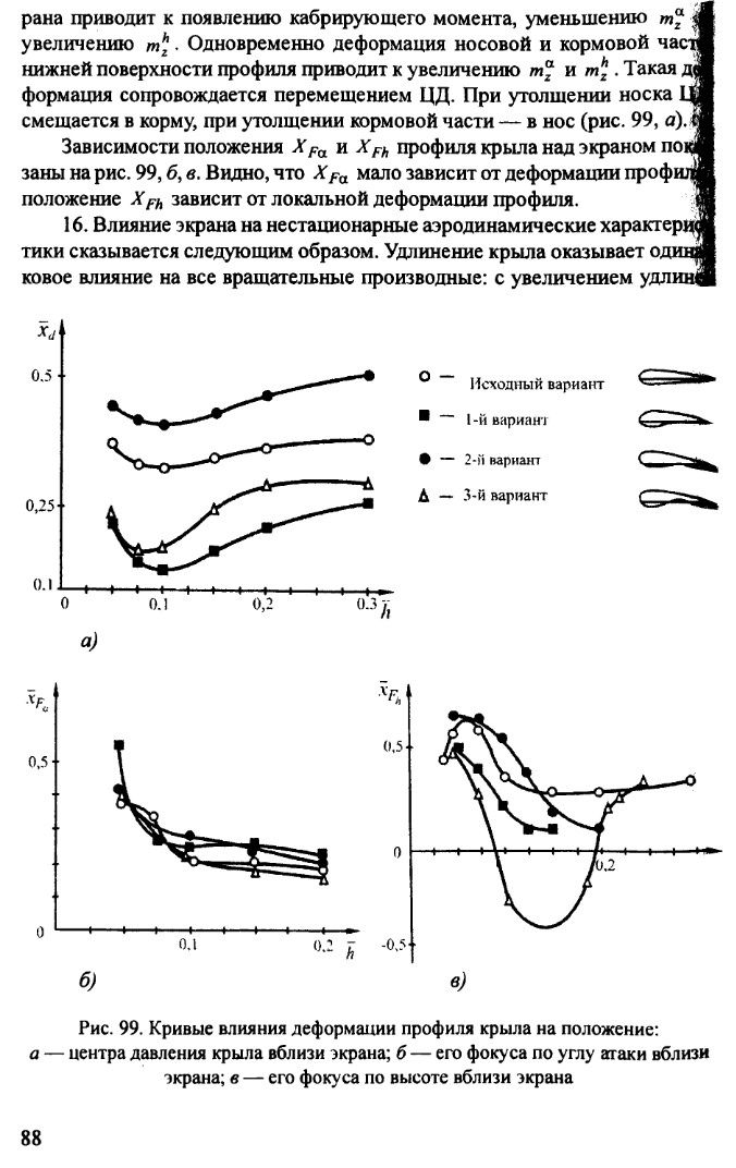

   Какой профиль крыла  применить на экраноплане  эт тоже  знать полезно  + практический опыт первопроходцев .
   Лучше  знать , чем верить .

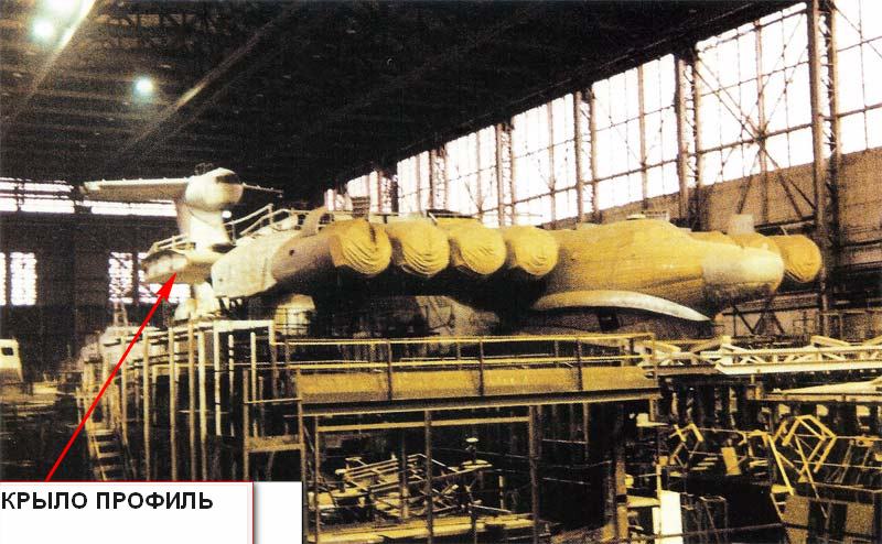

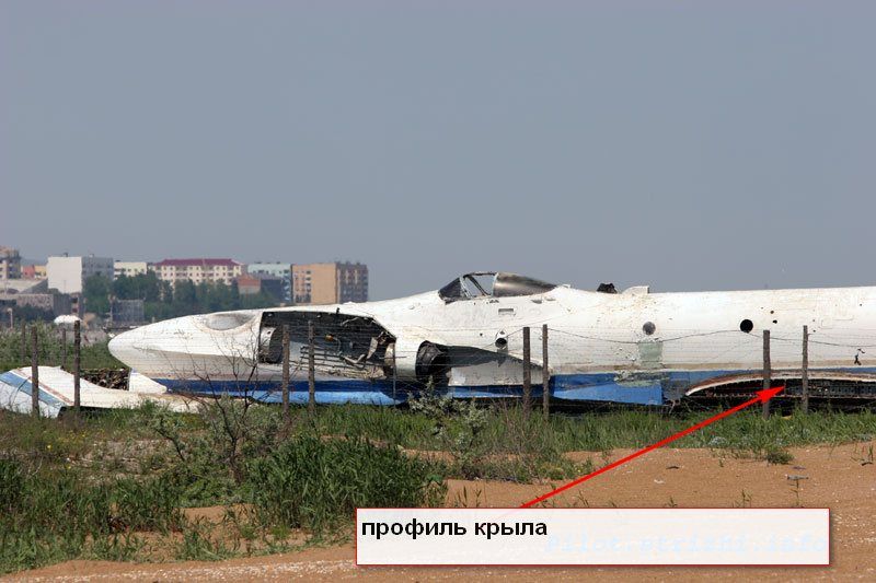

Информации какие профиля использовали конструкторы советского ВПК в литературе нету . Есть только фотографии  с плохим изображением .
  1. профиль  экраноплана  КМ
  2. профиль   зкраноплана  ЛУНЬ
  3.  профиль  зкраноплана   СМ-6    ?
Так я и об этом в частности.
Тенденция очевидна, более поздние -- с плоским снизу.

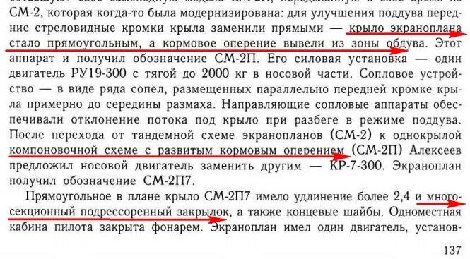

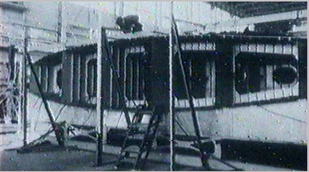

   Информации для желающих строить СЛА  немеро , а по экранопланам  аналогичной  литературы  НЕТУ . Есть "Экранопланы "  Белавина , и не очень давно появилась "ЭКРАНОПЛАНЫ , транспортные суда 21 века ,  2005 год ,+
мемуары  , " Ростислав Алексеев "  2006 год .
Заниматься фундаментальными исследованиями теорий  и подтверждать экспериментом это работа ЦАГИ  .

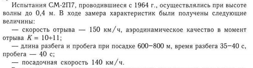

   Аэродинамическое качество К реактивных экранопланов  Алексеева  заявляют равным 13-15 , а у реальной модели СМ-2П7  , К= 10-11 . Инфа из мемуаров , другой нету , все в глубоком большевитском или военном  секрете ВПК . Или давно уничтожено с целью сохранения  Военной тайны .
  Инфа из этой книги .

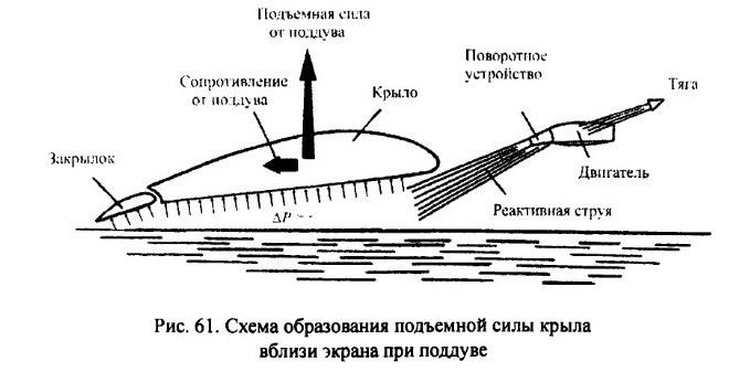

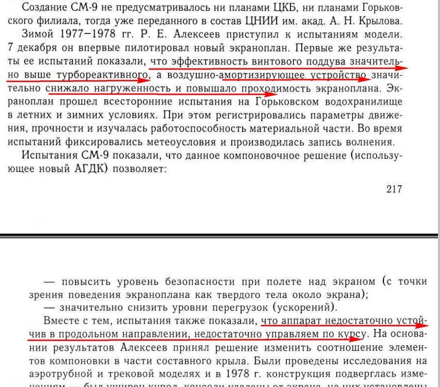

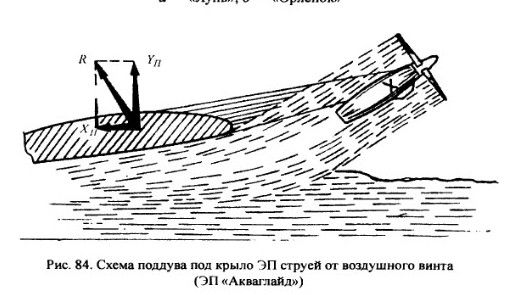

Поддув , 1кг тяги  двигателя  добавляет до 10 кг подъёмной силы .
В 1963 году Алексеев от схемы тандем отказался  и вооружил экраноплан стабилизатором .  Хотя после утери кормы с двигателем  и без стабилизатора  тож на  " Орленке " 40 км до базы  дотянул  .
    185,4 КБ · Просмотры: 399
    34,2 КБ · Просмотры: 334
Поддув  винтом значительно эффективнее турбореактивного . Следовательно более 10-ти  кг подъёмной силы с 1 лошади двигателя . Сколько конкретно - военная тайна . Или подробно  в 5-й главе  " Экранопланы , транспортные суда 21 века . "

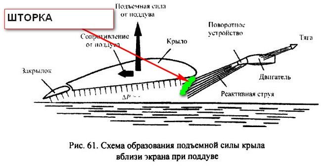

В 5-й главе  " Экранопланы , транспортные суда 21 века . " забыли
нарисовать шторку под передней кромкой крыла  ( использовалась на " Орлёнке ") с помощю этого прибамбаса  + колеса на гидролыже  страшно-динамичное советское оружие  выползало на берег .

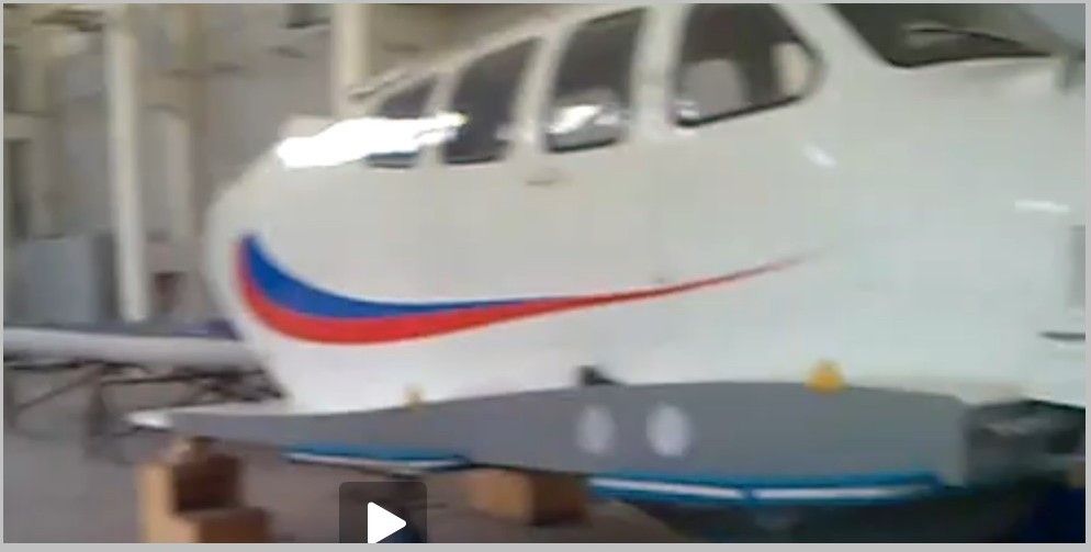

Профиль крыла  " Аквкглайд 5"
http://www.youtube.com/watch?feature=player_embedded&v=Q2uLo66M_a8
Качество никакое , но иинфы достаточно .
    38,4 КБ · Просмотры: 303
    54,2 КБ · Просмотры: 299

Запатентован щиток и поддув под крыло . Эт как , теперь все остануться без щитков и поддува ?
С поддувом ( если картинка нарисована правильно ) есть небольшой косячок .  Американские шпионы выяснили ( в КБ Алексеева ) , что при движении на крейсерском режиме поддув под крыло слегонца мешает .  Даже сняли кино по этому поводу  и дополнили картину анимацией , для полной ясности .

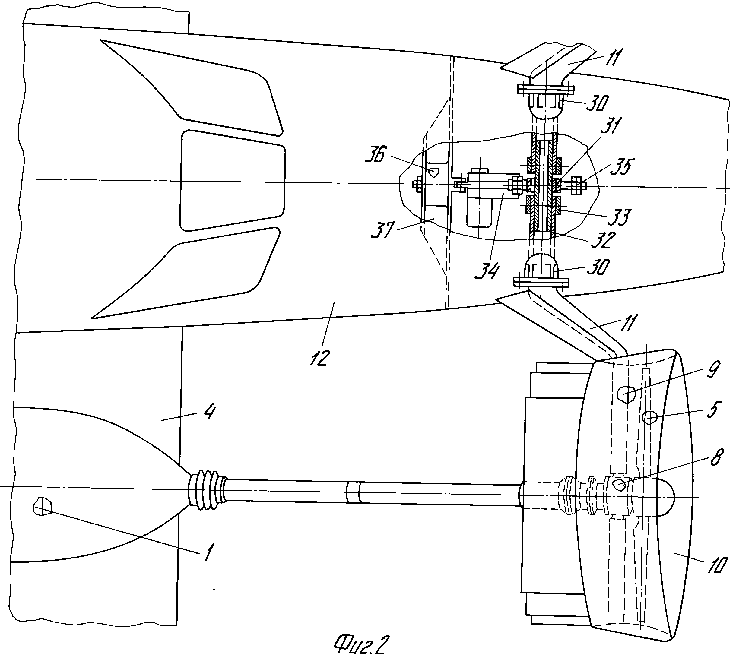

Экраноплан  Волга - 2 , в патентах  России .
http://www.findpatent.ru/patent/178/1786768.html
http://www.findpatent.ru/img_show/7841294.html

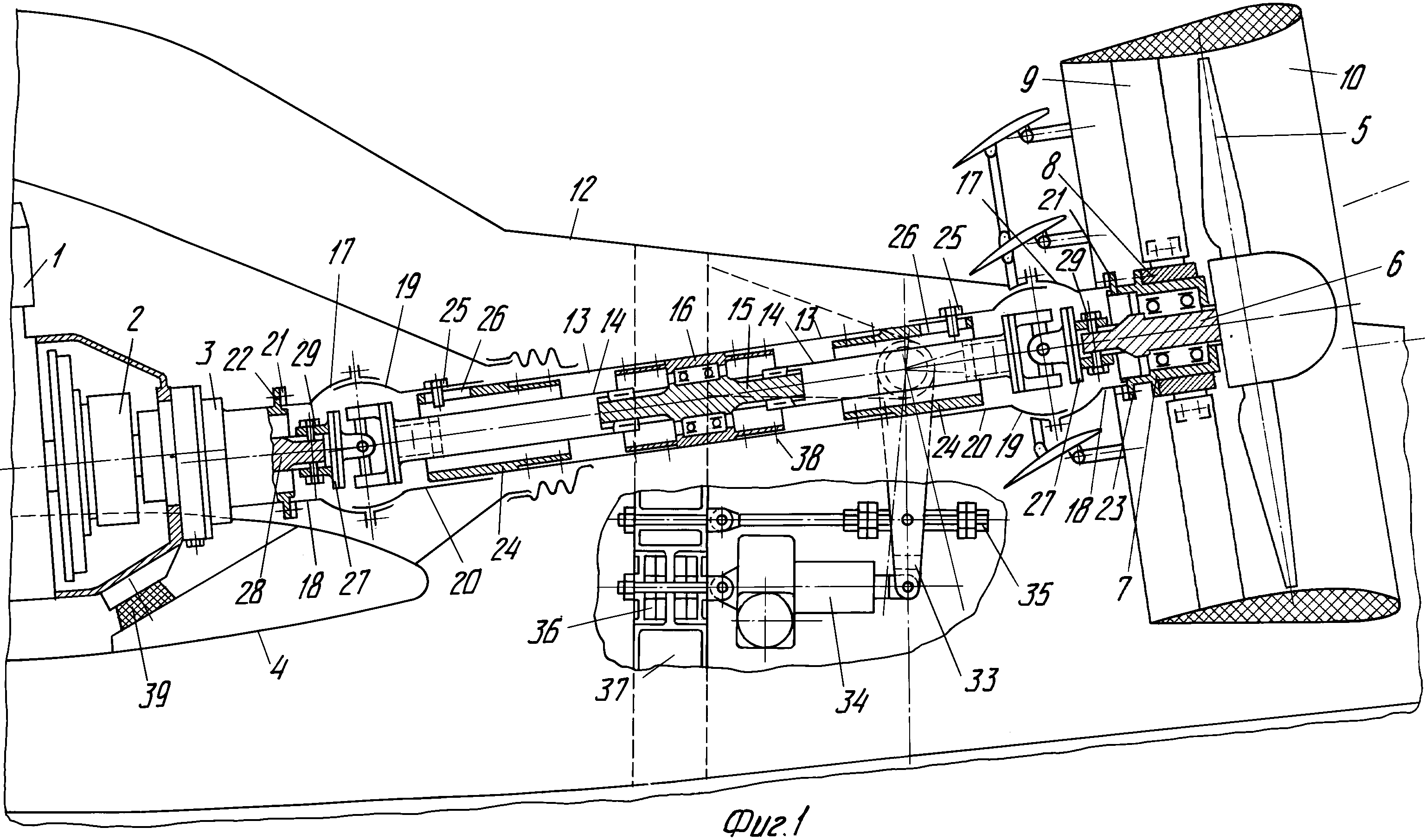

Патент механизма  поддува  Волга 2
http://www.findpatent.ru/patent/211/2111877.html
http://www.findpatent.ru/img_show/57346.html

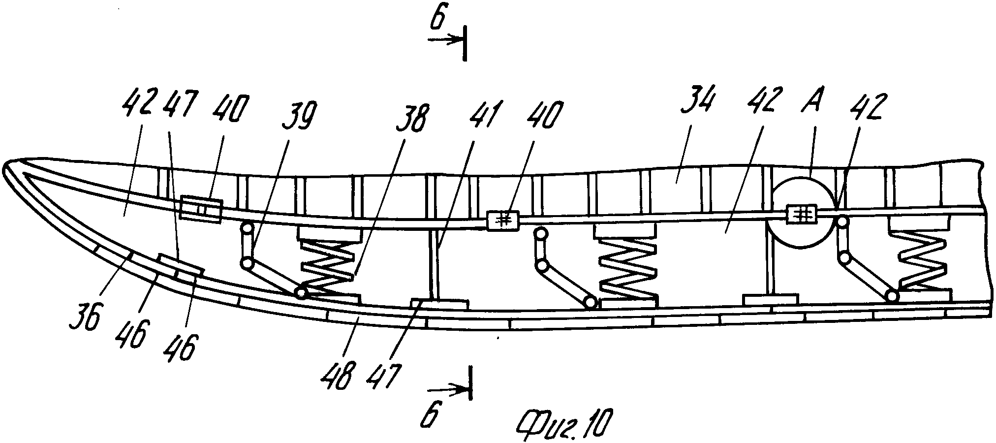

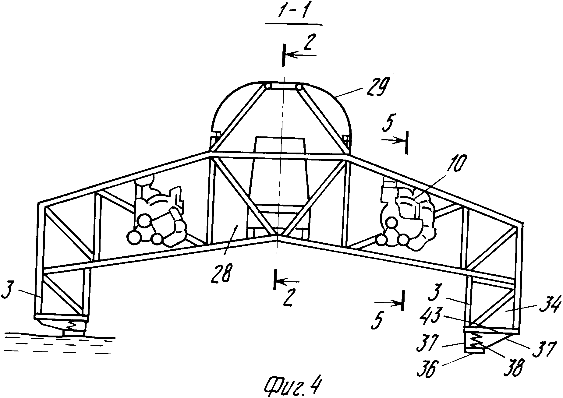

Амортизатор на поплавках Иволги , конструктор  Колганов В.В.
http://www.findpatent.ru/img_show/2989370.html
    34,8 КБ · Просмотры: 295
