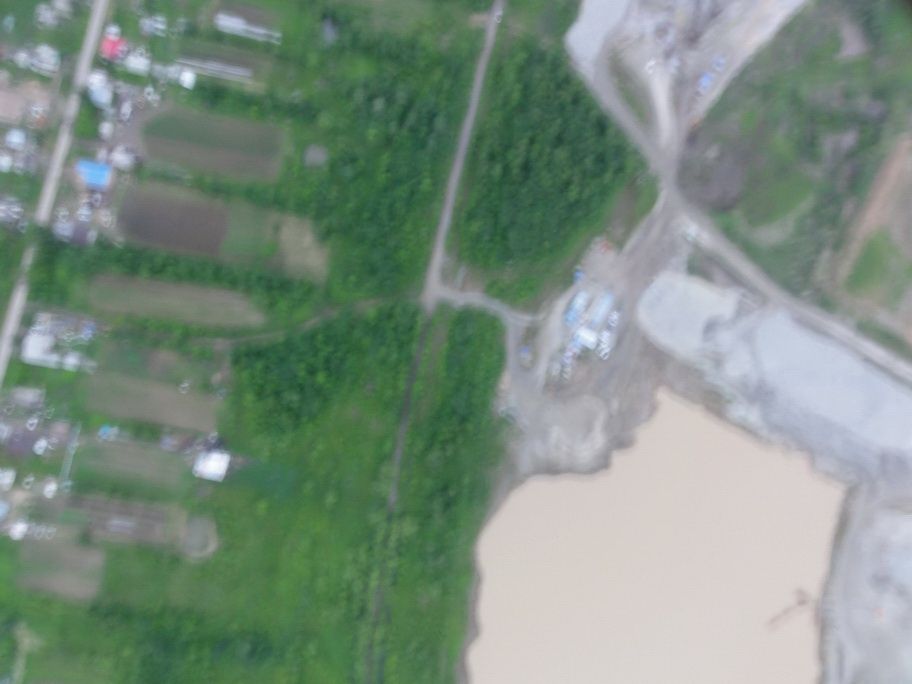

Тема вовремя всплыла (для меня). Хотя у меня вопрос в другом. Пробовал делать "плановую" съёмку простой мыльницей - ничего хорошего не получилось. Все снимки смазаны из-за вибрации. Камеру закреплял на полу обтекателя, примерно под коленкой правой, чтоб можно было дотянуться, включить/выкл. В обтекателе, естесственно, сделал отверстие под объектив. Приколхозил мех. нажиматель затвора.
Пробовал всякие разные амортизаторы для уменьшения вибры - фигня. Ещё пробовал камеру покруче Sony alfa NEX5  с режимом "дрожащих рук"- чуть лучше, но тоже недостаточно. На авиамодельных форумах пишут, что нужен гироскоп одностепенной для уменьшения вибрации. Сейчас этим занимаюсь. Хочу камеру повесить на "платформу" с этим гироскопом. В качестве гироскопа- бесколекторный мотор тоже авиамодельный с тяжелым маховиком.
У кого опыт есть? Правильно ли делаю?

Вот такая фигня получается.
Можно, конечно, и с руки снимать, но нужна серия снимков с перекрытием для дальнейшей сшивки в фотоплан.
