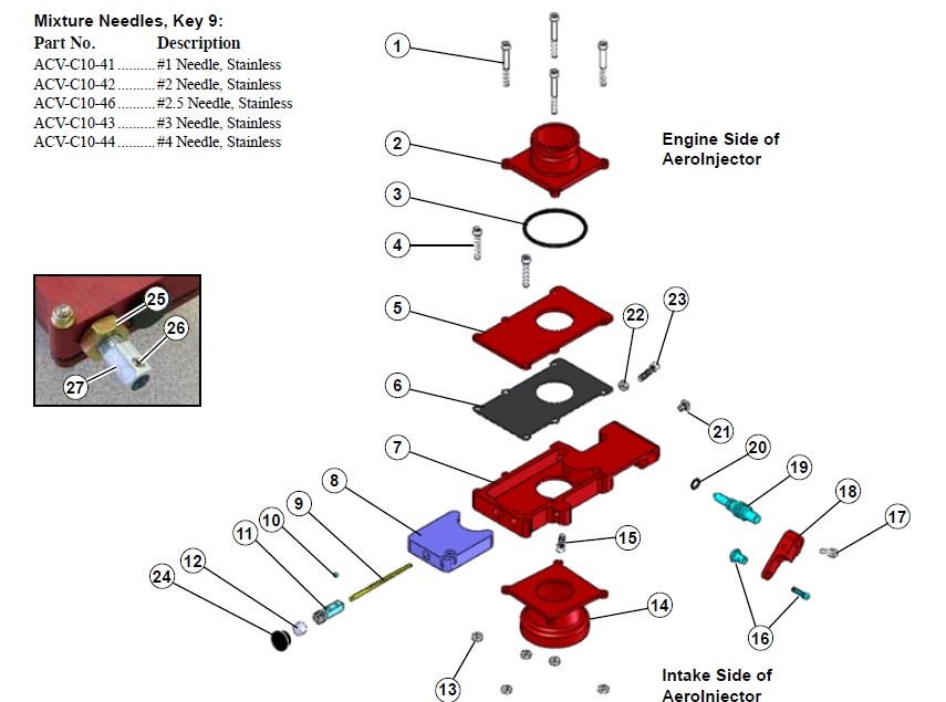

Собственно вопрос по этому агрегату AeroConversions Products -- Power to the Sport Pilot!
Хотелось бы услышать мнение людей реально эксплуатировавших или наблюдавших эксплуатацию этого чуда инженерной мысли, мнение корифеев двигателистов тоже интересно. Для следующего проекта приготовил VW, нужен карб для установки под двигатель, кто что скажет, уважаемые мэтры?
Немного полетал на Аэровью с таким обвесом, достойная конструкция, однако помнится ребята повозились настройками сего девайса, конкретно не скажу не моторист, а мотор после настроек и приличной доводки тянул неплохо СН-650.
Конструкция, однако, "мегасложная":

Я бы рассматривал обе строчки отдельно, как два разных свойства. Но первая, на мой взгляд, вообще не имеет смысла - обычные карбюраторы точно так же прекрасно работают при подаче топлива самотеком.
А безпоплавковый карбюратор у меня был на мотоцикле еще в середине 70-х. Питался самотеком, как и большинство в то время. Вот только чьего производства он был не помню, как бы не из Чехословакии. Побаловался и заменил на обычный, на нем надо было бензокран сразу закрывать после того, как заглушил двигатель, иначе бензин самотеком..., ну, вы поняли. 😉

Что меня тут прельщает, так это заявленная экономичность, отсутствие обмерзания и как следствие нет необходимости в установке подогрева и контроля температуры карба.. но это все заявления производителя, а как дела обстоят на практике? 🧐
