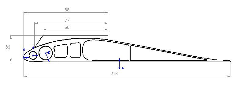

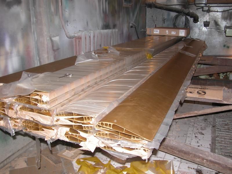

Предлагаю к продаже анодированный профиль своего производства для изготовления роторов автожиров от 24,5 до 32 футов. Длина заготовок 430см. Вес п/м 3кг. Торцевые фигурные заглушки в подарок.
Сплав 6063 Т5.
Стоимость заготовок для одного ротора 32 тыс. руб. При покупке двух и более 30 тыс. руб. Возможна доукомплектация двумя верхними комлевыми профильными накладками. Стоимость 5 тыс. руб.

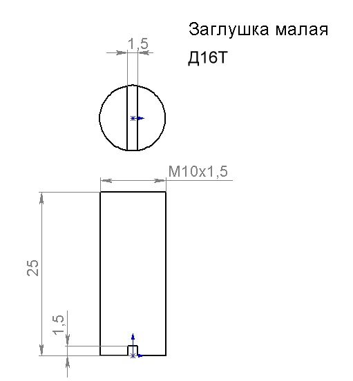

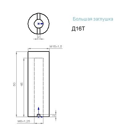

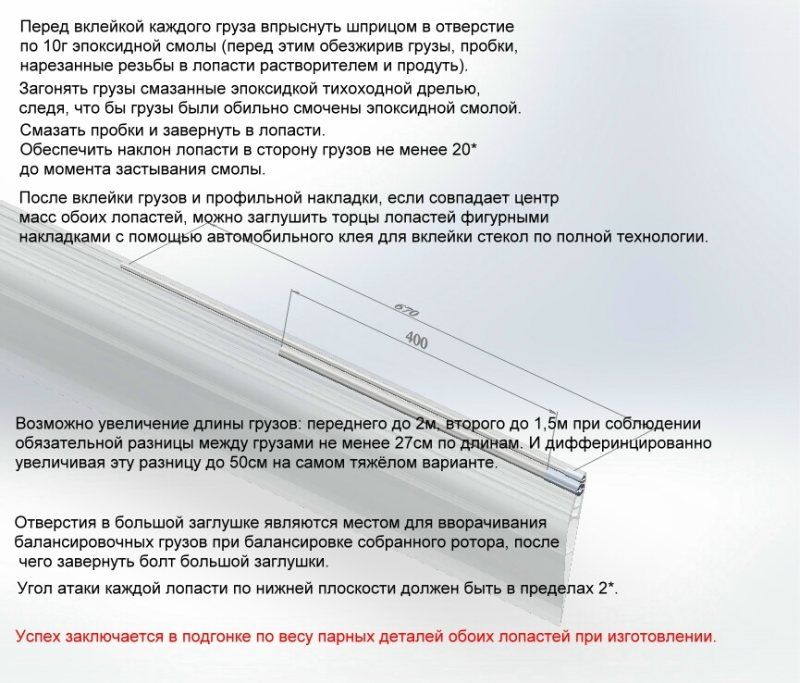

Рекомендации по сборке:
    93,3 КБ · Просмотры: 151
    11,9 КБ · Просмотры: 138
    13,6 КБ · Просмотры: 139

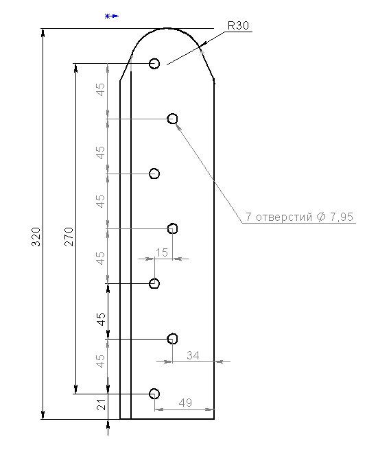

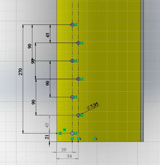

Рекомендация по крепежу в комлевой части:
    22,5 КБ · Просмотры: 135
    53,2 КБ · Просмотры: 146

Состыковать можно, но придётся сделать какие то клиновые пластинки, что бы обеспечить угол около 2*. А на пластинах крепления к хабу если там болты 6мм, то наверно можно рассверлить до 8мм. Так, для подстраховки. Я просто не помню вес лопасти ДВ.

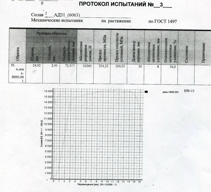

Еще вопрос по материалу 6063-Т5 - что такое Т5 ?
Т5 я нигде (в реальности) не встречал, нам предлагают или Т4 или Т6
   Т4 - нагревание (в прессе)+старение искуственное (охлаждение воздухом)
   Т6 - нагревание в прессе + закалка (дополнительное нагревание)
также разница между Т4 и Т6 существенная в прочности (лимит еластичности у Т4 65 Мпа.мм2 против 170 Мпа.мм2 у Т6 это для 6063 материала)
уточни, что такое Т5 - какие получились результаты на розрыв твоей лопасти ?
еще вопрос по 6063 - это 6063 или Российский аналог АД31 ? дело в том, что сплав АД31 (как мне объяснили) имеет существенно большие % границы легирующих (и вредных) примесей, на пальцах - он "грязнее", чем 6063 (в первую очередь по железу - там разрешено иметь его лишь до 0,5%). Соответственно, после термообработки (какой ? ты пишеш Т5 - что такое Т5 ?) его механические свойства хуже 6063 (импортного)

На лопастях из этой экструзии на данный момент налетали около 30 часов. Никаких изменений, деформаций отверстий не наблюдается. Оно и закономерно, ведь стенки в профиле экструзии в местах болтов намного толще, чем в Европейских роторах (у нас 5мм).
