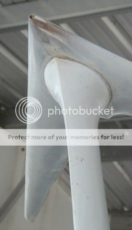

Купил по случаю антенны для VOR.
Данные по ним найти не могу. Может кто такие встречал и знает , с чем их кушать ?
    88,3 КБ · Просмотры: 142
Мне сказали что это антенны для глиссады
[highlight]...those are glideslope antennas, not VOR.
You can use a VOR antenna to feed a glideslope receiver, using a diplexer. But a glideslope antenna is too short to work well for VOR/LOC.[/highlight]
Возможно они либо Narco  либо  Dorne & Margolin  (компания куплена монстром ВПК  www.edmo.com  )    Часто эти антенны можно видеть на самолетах Beech Bonanza и  Piper ранних выпусков
@ BK
А для ILSа их ставили парой или одну?
Тогда для двух своих бортов буду иметь уже антенны для ILS
Где бы разжиться инструкцией?
