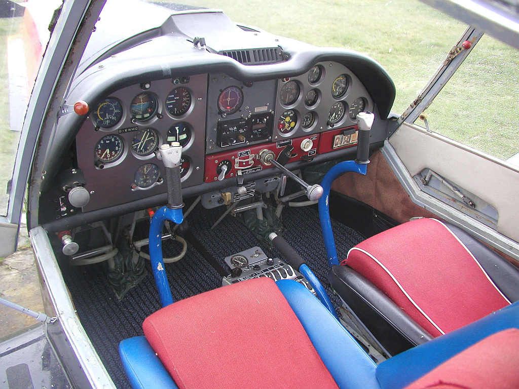

Мой самолет оборудован VOR, а NDB (АРК) нет. Если смысл дооборудовать АРК при полетах на Украине? На сколько актуально? GPS (2 шт. на борту имеются)

Нафиг не надо, выкинутые деньги. У Вас вроде и КГС стоит?

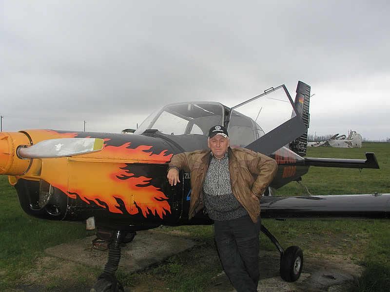

А шо за тип самолёта на фото?
