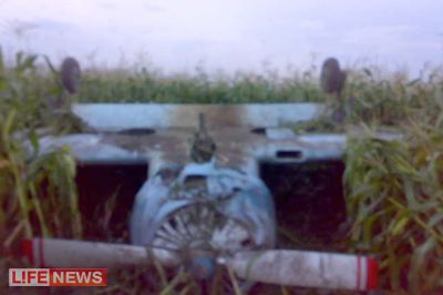

Воздушный винт целый - движок стоял перед посадкой? Отказ двигателя?
Нахрена при аварийной пасадке в кукурузное поле выпускать шасси? Чтобы скапотировать?
Да и щиток над кукурузой трогать не надо....

Со слов владельца и его разрешения.
Самолет с наработкой двигателя 100 часов с момента ремонта в Шахтах. Налет в этот день 6 часов, крайний полет 1 час. КВС 15000 часов на всем, что летает. При заходе на посадку белый дым и заклинивший двигатель. Попытка сесть на скошенное поле и видимо ранний выпуск шасси, не дотянул 50 метров. Происшествие заявлено владельцем по всем правилам. Самолет на месте АП ожидает прибытия комиссии.
Ранний выпуск шасси ....
15 тыс .часов налет...
Да, век живи - век учись....
Поздно конечно тягать насос после пожара, но это очевидно был тот случай 1 из 100, когда непонятно: дойдешь - не дойдешь.
Давно на форуме не писал, но вдруг кому нибудь поможет.
В такой ситуации на данных типах надо ставить кран нейтрально.
  Недотягиваешь, ну так на брюхо и садишься.
   Если все-же границу пересек, пусть хоть на 2х метрах, на выравнивании, - колеса на выпуск. Без противодавления сами знаете как выскакивают - моментом.
Раз В-530 целый, значит во второй половине пробега полный капот был. В-530 на скорости 90-80 останавливается.
П.С. инструкторю с 97года. В смысле немного в теме.

А еще температура, четыре человека, чужой самолет...
Может я и не прав, но мне кажется, что у нас пятнадцать тысяч налета могут говорить только о нищенской пенсии и измененной психике. Да и вообще тут кто то сажал любимый и единственный или просто любимый самолет с убранными шасси? А чужой? Вот так за секунду, взять и принять решение, ТЫ, Вы, мы, я, можешь? Я, точно не уверен...
Если встанет мотор на тэшке (не дай бог) - посадка в 99% ТОЛЬКО на брюхо .
Я сидел на брюхе, бывало, "пробег" после касания 30 метров...
Тот самолет через неделю уже подняли в воздух, а этот так быстро не получится...
Но слава богу все живы и целы  (опять-же машина серьёзная).
А по кукурузе даже щиток выпускать не надо, посадочный угол чуть покруче и как в масло....(тьфу-тьфу-тьфу).

Как всегда ты в точку и о больном, желание спасти любимый самолет, мысль разборок с работодателем, тут хрен какой опыт устоит, а победит скорее зеленая молодость и страх сгореть в этой хреновине лежа на земле попом к верху.
