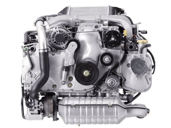

Собственно говоря, мотор который должен кушать джет топливо еще на стадии обкатки, должен появится в 2008 в европе. Это дизельный опозитник от Субару....он будет с коммон рейлом, пока деталей не имею....

вот он...красавец

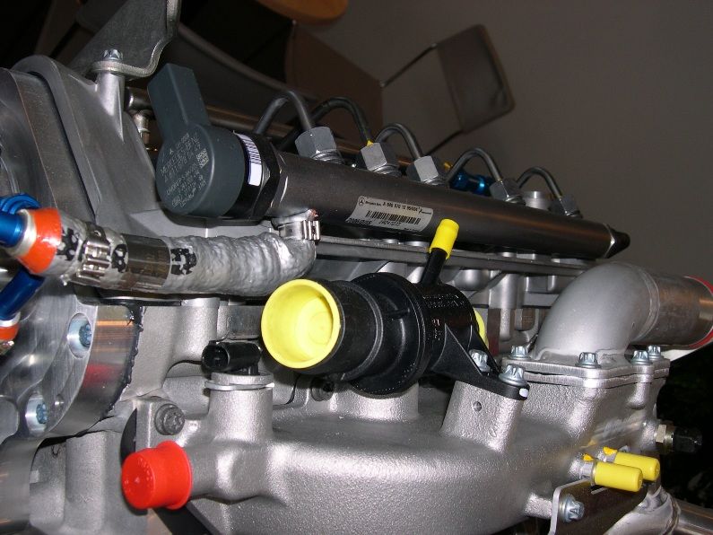

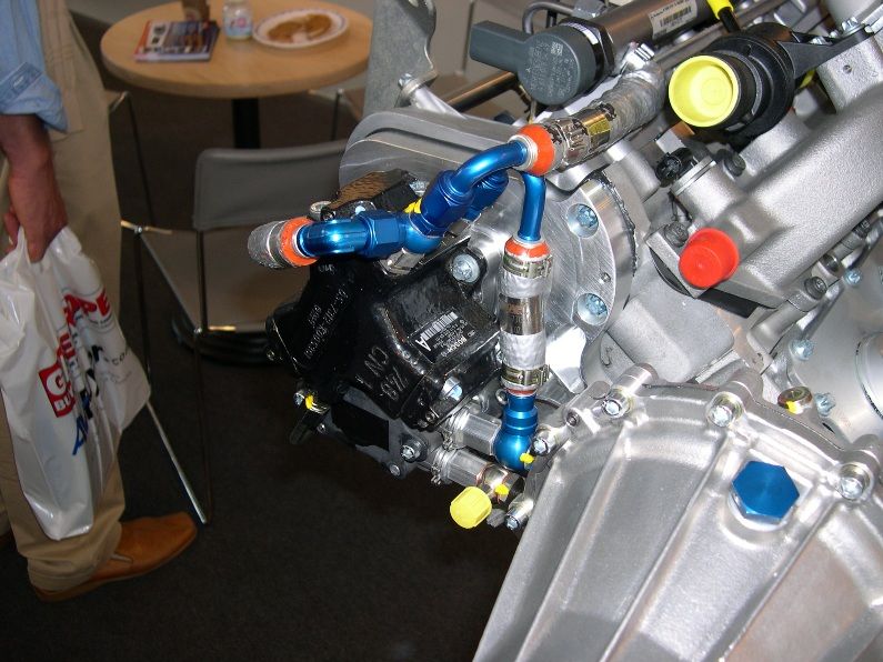

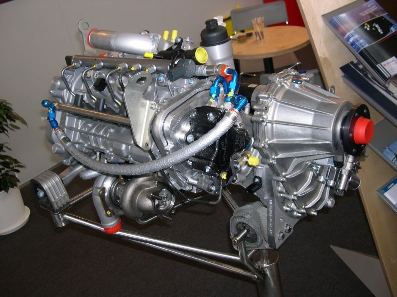

Штурмер...вот тебе фото мерседесовского дивигателя серийо изготавливаемого (конверсируемого) гдето в районе 150-170 двигателей в месяц...называется Центурион 2.0...короче говоря проблем две - насос ТНВД и контроллер (все остальное можно оставить родное, если не гнаться за форсированием)...есть мысли КАК переделать ТНВД для роботы БЕЗ смазки...керамические плунжера...чтоли ? :🙂
    93,2 КБ · Просмотры: 454
насос

рейка

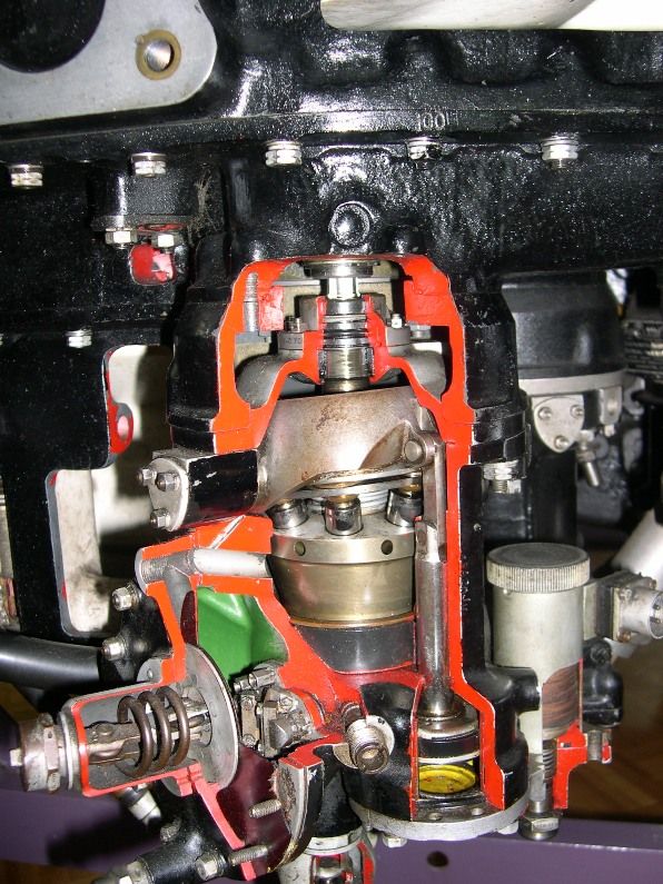

А какое давление выдают насос-регуляторы высокого давления (авиационные, керосиновые)? Какого они типа? Шестеренного? Если шестеренного, дадут ли они в линию рампы 150 МПа? Кто знает?

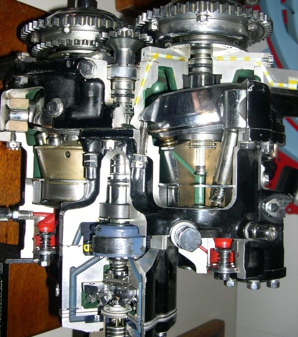

Плунжерного, 10-12 плунжеров по кругу, привод плунжеров - шайба (грубо говоря) прецессируюшего типа...давление мизерное...надыбаю фото в архиве - отправлю....но к даной теме отношения НеИмЕеТ...

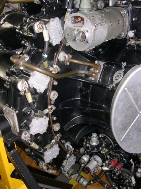

Вот кстати Рейл который в ТРД тоже "Коммон"  ;D
Вот плунжера времен второй мировой  ;D обрати внимание на цвет пары плунжер-цилиндр....
....но к даной теме ТРД отношения НеИмЕеТ...
