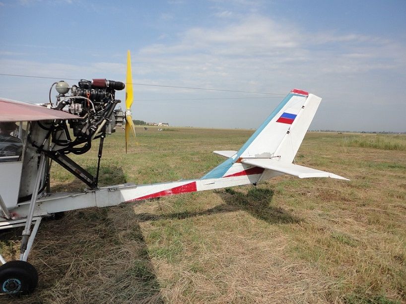

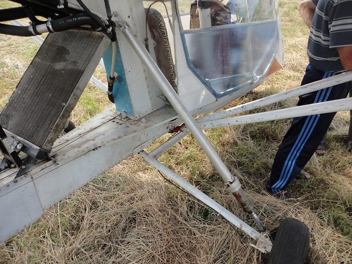

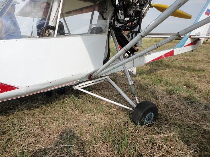

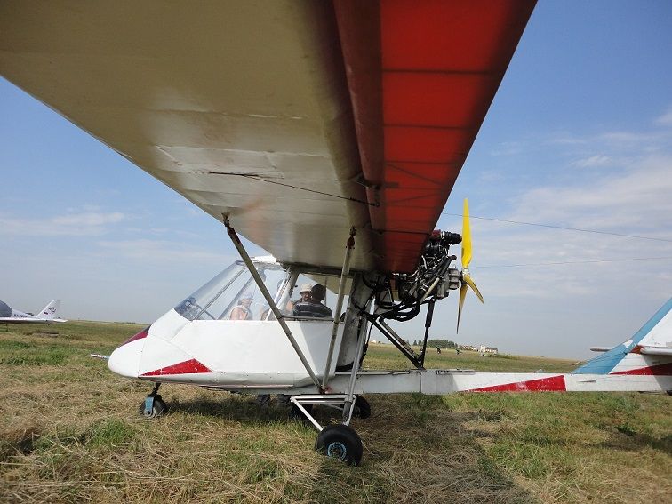

Интересная машина. Правда, интерференция струи от винта и ГО не самая благоприятная.
Вот  это  ДА.  Хотелось  бы  увидеть  его  в  полете  и  прочитать  ТТД.  Наверняка  реактивный  момент  от  винта  огромен  и  задняя  центровка.
Рассказывали мне, что ставили автоконверсию на "Бекас". Для этого немного разнесли передние узлы крепления крыла. Крыло ушло назад и обрело небольшую стреловидность. Тем самым восстановили центровку. Правда этого самолета уже нет.

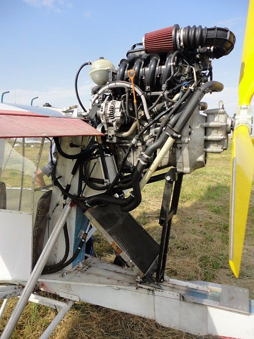

Мой самолет (на фото). Сам ставил этот двигатель,никакого сильного реактивного момента винта нет, центровка отличная даже с пассажиром 120кг, виталик (akeon) летал со мной на нем,может сказать.На этом самолете в сезон летаю очень много,  даже работал с ограниченной площадки длиной 100м (покатушки).
Реактивный момент на самолетах такой компоновки практически не ощущается.
