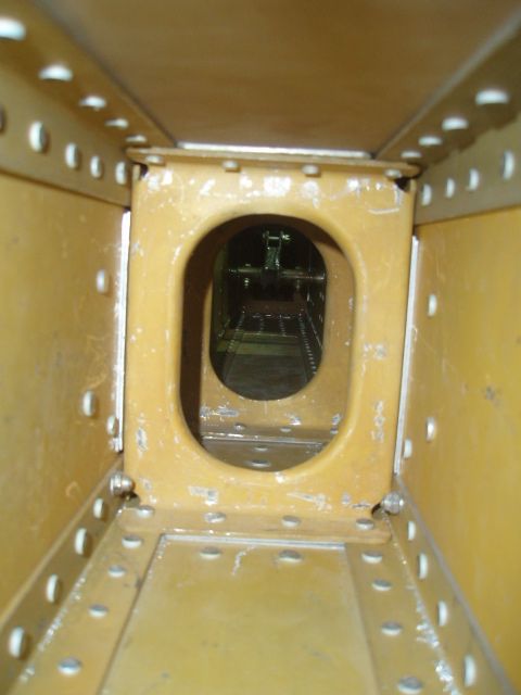

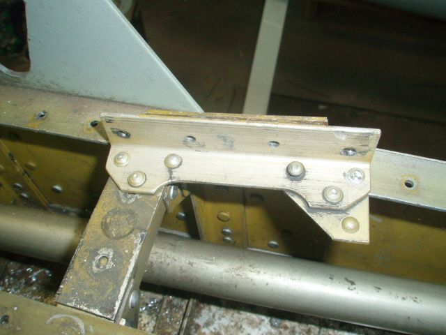

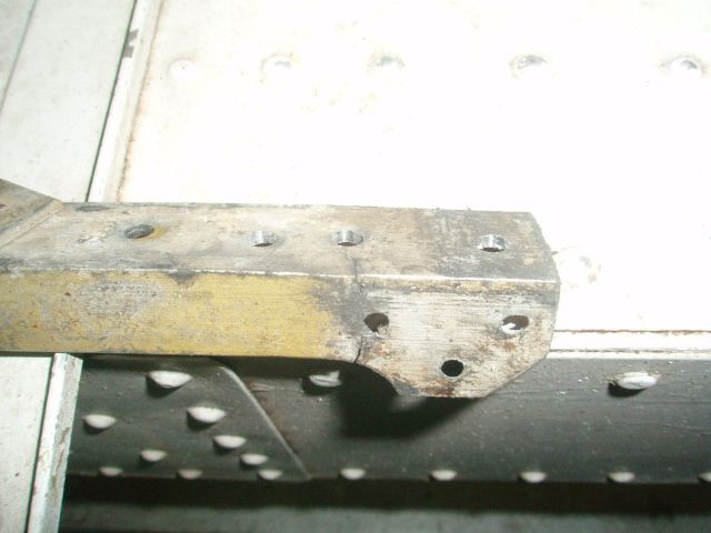

Хотелось бы обратить внимание владельцев и эксплуататоров «Бекасов» на трещины шпангоутов №№ 8 и 9  (район шасси) балки. Как правило, трещины образуются  в ослабленных облегчением местах и чаще всего проходят через заклепочные отверстия (см.фото).
Обнаружить их достаточно просто – сняв лючок № 3 (между задним пилоном и вертикальным подкосом моторамы), опустить в него малогабаритный фотоаппарат со вспышкой. Или зеркальце с подсветкой. У кого что под рукой ближе.
Полагаю, что причиной образования трещин есть несоответствие конструкции шпангоутов нагрузкам от основных стоек шасси. Особенно это касается «химиков» с их частыми взлетами/посадками.
Ремонт можно производить как заменой дефектных деталей, так и установкой дополнительного (усиливающего) уголка.  Радикальным решением является установка штампованных шпангоутов (см. фото).

Увы, Игорь, штампованный шпангоут из двойки - моя самая первая конструкция в балке, которая поначалу была еще гнутой из такого же листа. И он также трещит со временем, как и более поздний уголковый шпангоут - трещина появляются в углах шпангоута.
Поэтому гадать не нужно - фирма применила другую конструкцию для ремонта, к которой наконец-то претензий по прочности нет. Там нет ни изгибов, не подрезов, а плоский лист толщиной 2,5-3 мм. Все остальное гарантированно со временем разрушается. Причем, есть как серийный, так и ремонтный вариант.
Только непонятно, почему тема в "торговле"?
Посмотрел Ваши штампованные шпангоуты. Значит, мыслим логически одинаково. На уголковых шпангоутах однозначно все трещины шли от заклепочного отверстия, так что можно предположить, что цельный шпангоут проживет дольше.
