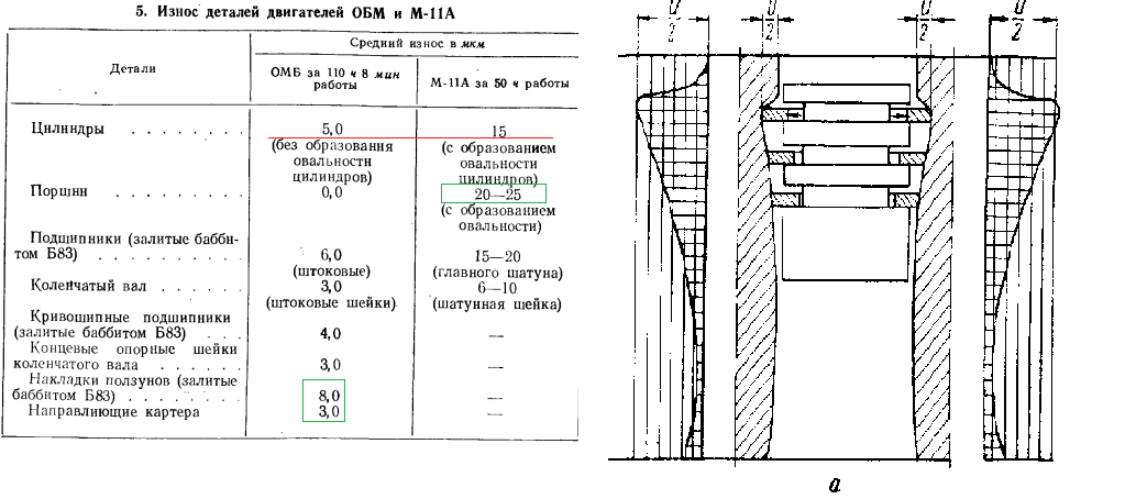

Всем добрый вечер! Тут в соседней ветке "Роторно-винтовой двигатель" попытал людей, имеющих отношение к двигателям, вопросом: " так что же уменьшает трение колец при переходе от тронка к крейцкопфу?"
  • Мне нравится!
Reactions: BSM
По данным Баландина,
при использовании БШМ очень сильно (более, чем в 6 раз) меньше износ цилиндра. Т.к. износ цилиндра является работой сил трения колец, то логично предположить, что и силы трения уменьшаются в энное количество раз. Но наши теоретики и практики утверждают, что трение зависит от давления в камере сгорания в В.М.Т, и не может определяться наличием/отсутствием на поршне нормальной силы N.
Наверное, такой же эффект наблюдается в крейцкопфном ДВС, но данных я не нашёл. Известно только, что в морских двухтактных дизелях, где не стоит вопрос ограничений веса и габаритов, достигаются рекордные показатели КПД (0,50), по расходу топлива.
Извините, но мы вроде как авиационные силовые установки рассматриваем?
Как уже спрашивал в другой теме - а где же эти рекордные показатели в neander, в коем также нет нормальной силы и отсутствует овализация цилиндра от износа?
По механическим же потерям - полагаю, он вполне сопоставим с крейцкопфным механизмом.
Американские теоретики тоже так утверждают и этот вопрос даже спрашивается на экзамене для получения лицензии на авиационного техника.
Да, газы проникают под кольца, расширяют их и этим создаётся максимальная герметичность камеры сгорания.
Поэтому кольца всегда имеют зазор в своих канавках цилиндров. А кой в каких двигателях они вообще трапецевидные, чтобы проще разжимались. Решение спорное конечно, но в прежнее время частенько применялось.
