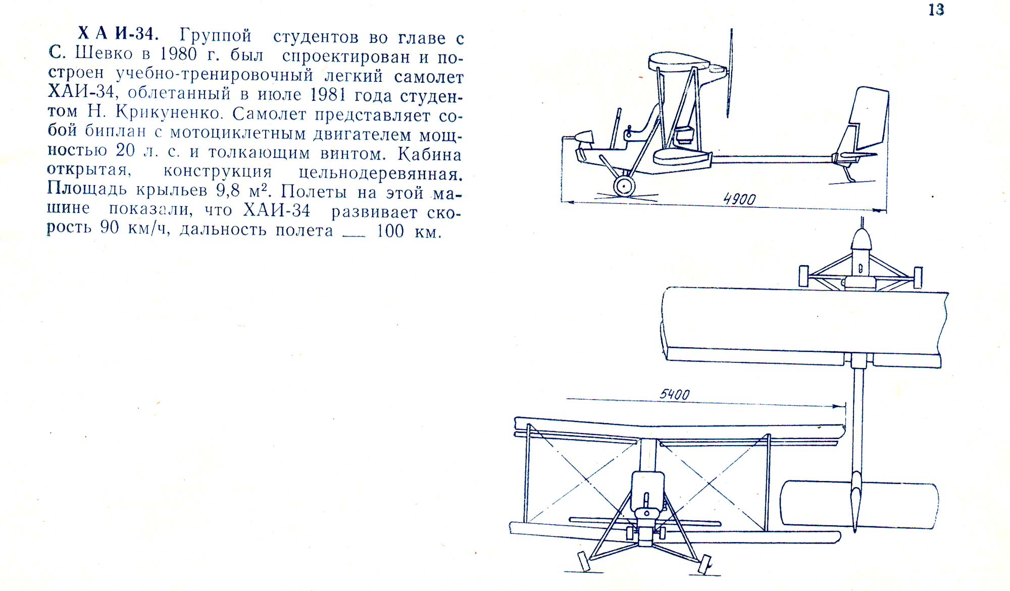

    29,8 КБ · Просмотры: 300
    47,3 КБ · Просмотры: 268

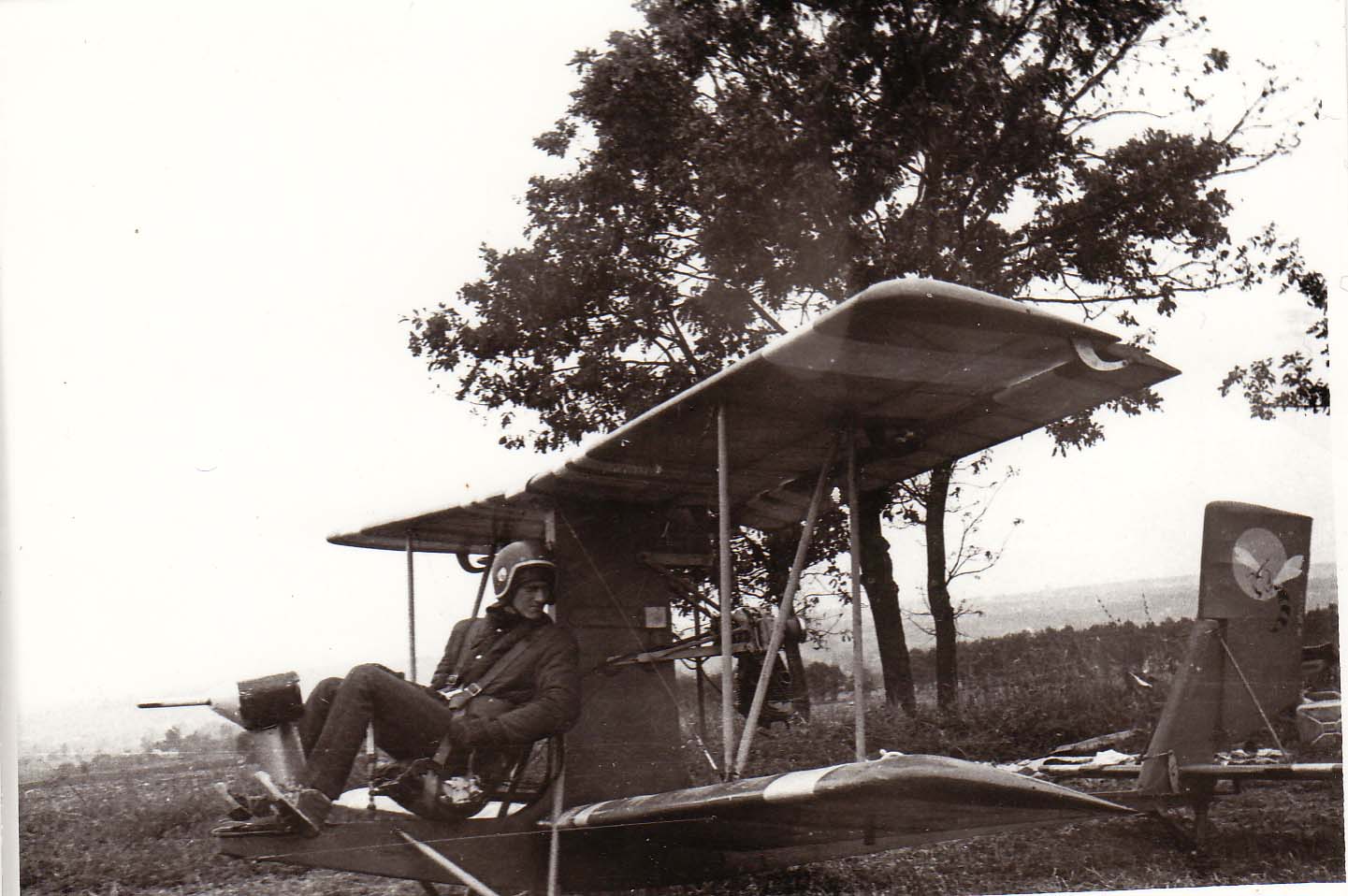

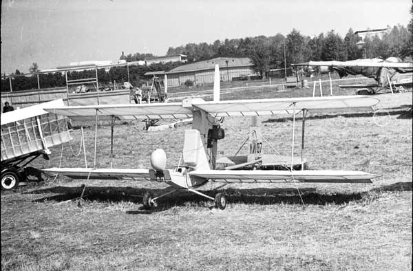

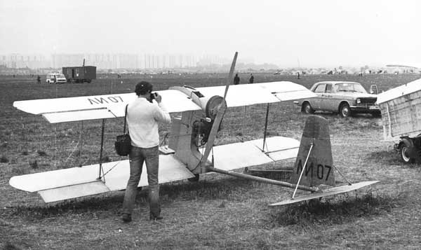

НУ примерно так и подумали. Димка говорил после полета по кругу что самолет при разгоне на пикировании превосходно управляется . но в горизонтальном полете РУД в упоре и при малейшем убавлении оборотов начинает сыпаться вниз. От самолета сейчас в наличии полностью бипланная коробка и хвостовое оперение.  элементы кабины разобраны
самолет построеный по мотивам Винг-Динга ,были и оригинальные чертежи(фото)
    171,3 КБ · Просмотры: 259
    134,9 КБ · Просмотры: 241
    86,4 КБ · Просмотры: 215
