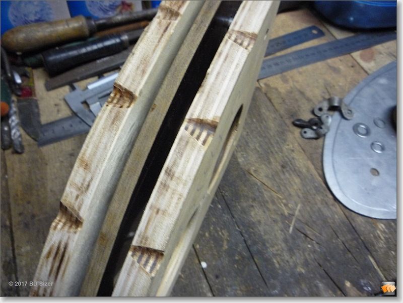

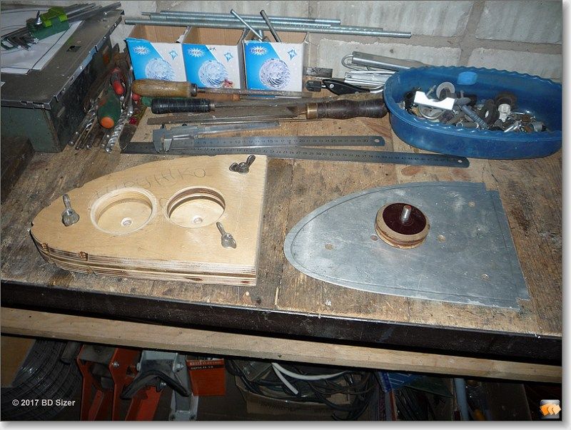

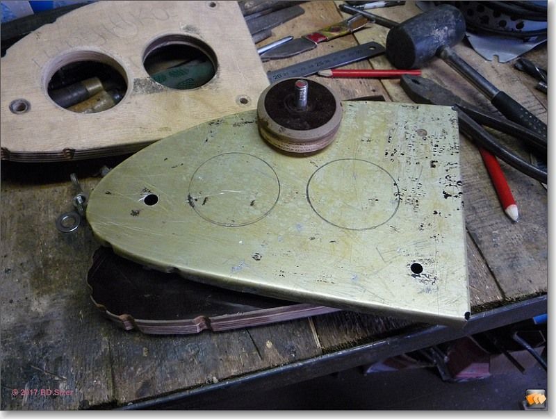

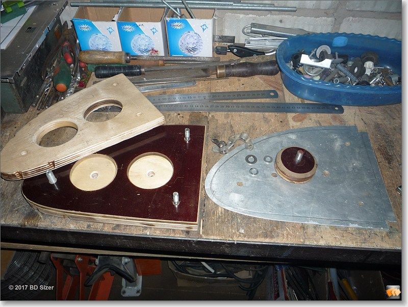

в общем будем посмотреть -мож чИго и выпилю))) :🙂 пока началось все с колодок для носиков нервюр.,тем перелистал много ,поэтому и есть на что опираться...благо интернет -это великая библиотека ,и не надо бежать в читальный зал штудировать Моделист-Конструктор. 😉

С  почином Вас........ 😉

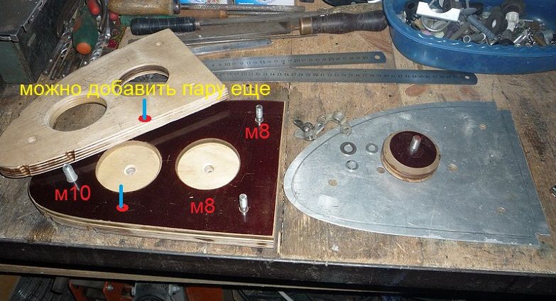

Анатолий, не колодки, а оправки. Употребление правильных терминов тоже важно. Успехов в начатом проекте
Вообще-то (и колодки и оправки и ...) форм-блоки!
И навскидку рекомендации:
1. Добавить Fe/Al накладки s=1.5-2мм (особенно частей нервюр)
2. Если /нет/, то хотя-бы, зашкурить плоскости, чтобы дюраль не скользил по лаку.
Полно веток на форуме ... Например: "Неспешная постройка СН-701" ссылка: http://www.reaa.ru/cgi-bin/yabb/YaBB.pl?num=1228924864
Технология/приемы работы/нюансы/проч.
Поясните куда их добавить? в комплект носиков нервюр? при сборке ?
Если для выколодки в эти оправки (колодки) то для чего? Туда добавлен текстолит 6 мм ,для предотвращения смятия углов фанеры ,всегда загиб через текстолит делать буду..просто буду менять положение заготовок после вырезки по лекалу.,либо слева от текстолита либо справа,смотря куда гнуть.. :🙂

Текстолит- не пробовал, (сталь/дюраль привычнее), но заготовки, все равно будут "проскальзывать", форма будет нарушена.
Либо слева/либо справа-неправильно. Потому, что на текстолите, надо скруглить кромку радиусом r=3*s. Иначе порвете дюраль. И текстолит, "намертво" пришурупить "впотай" к каждой половине формблока. Усилия при выколотке-большие, заготовка, тем более по скользкому текстолиту, будет "гулять", вплоть до того, что отверстия под болты-станут заметно овальные (т.е. на 0,5-1 мм).
Выколотку, лучше производить не надеясь на 3 болта, а закрепив сборку формблоков в БОЛЬШИЕ тиски. И переставляя, по мере надобности.
Пы Сы
1. Рассчитывайте на свое умение, точнее недостаточное умение, а не на слова "я вот выколачивал по сто штук!"- сможете избежать перерасхода сил и материалов.
2. Брак в авиации, ОСОБЕННО ДЛЯ ДЮРАЛЯ!!!(для спокойствия Ваших родных)- необходимо считать-НЕИСПРАВИМЫМ!
Вдогон: от плоскости разъема формблока, до начала фестона, должно быть не более 4-6 толщин листа заготовки. И кромки фестона-тоже скруглить!
Спасибо за инструктаж,все учтено и принято к сведению... 🙂
Тиски и молоток + всяческие киянки а так же напильниковые  приспособления -это наше все.
Кромка скруглена на листе текстолита до 2-2,5 мм , по поводу проскальзывания заготовки-возможно, но текстолит не из скользких материалов.

Есть вопрос -какой из сполавов типа Амг1 или подобных возможно применить на выколоку носиков.
Все носики выколачивал именно из Д16Т1 s=0,5 мм ! Там фишка, что полка на радиусной части носика- всего 2-3 мм, и только ко второму! фестону (а то и к третьему- на "спинке"), полка становится полноценной в 18-20 мм. И соответственно первая заклепка "идет" между первым и вторым фестонами (или 2-3 на спинке). Редко-редко удается поставить между 1-2 фестонами, так, чтобы она не"выходила" из линии остальных. Да и не очень она нужна-"портит" поток в самом ответственном месте.
Дело в том, что удар молотком-примерно 10-15 кг, приходится на плече 10-15 мм, а радиус скругления 1,5-2 мм, поэтому сила "вытягивающая" лист заготовки из формблоков от 100 кг, или "заталкивающая" 10-15 кг при каждом ударе! А на чем держится? 3 болта М6 (работающее сечение 3шт*0,5мм*6мм=9мм2) и трение-больше ничего... :-/
Спасибо, видимо на фото не все так информативно.
Фанера 15 мм
Текстолит 6 мм
Болты: -носика-М10
          - задние -М8
Что бы не было таких усилий со страшными цифрами нужно  "отпуск термический" произодить  листов прежде чем выколачивать- он ведь потом как Амг1 становится..почему то этот нюанс вы не указали  или это  "сов.секретно" ?

М6 там нет -но вот пару еще на радиусы все же можно еще  вписать туда.
Тогда  -возникает гемор с зажатием в тиски всей этой "книжки" мешать они будут.

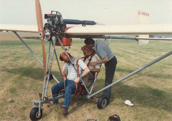

Есть в мыслях установка в тянущей схеме,понравилась схема  двухместного варианта(Фото ниже) ,но не знаю что за леталка..
Да и  придется выклеивать (есть матрица) либо (искать,приобретать) винт иного вращения..
Эти вещи пока не заботят ..я стараюсь идти по  отработанному мной давно плану 😉

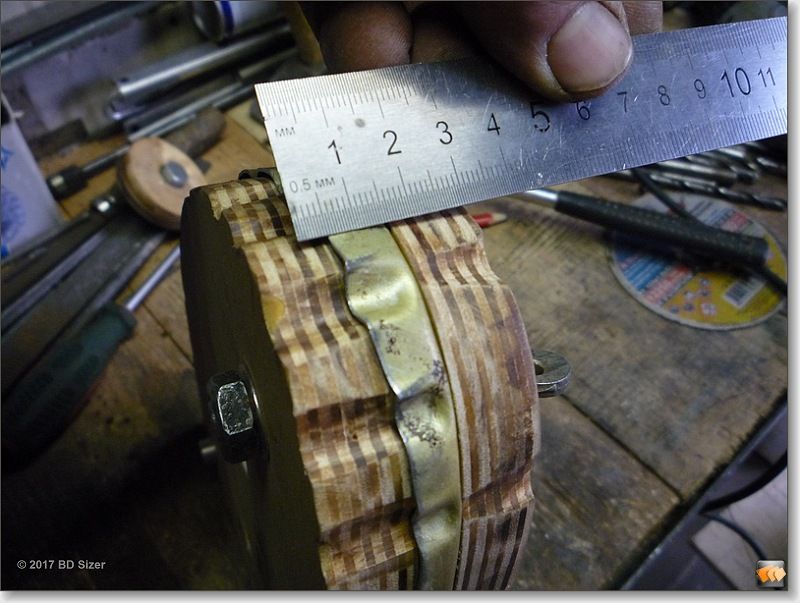

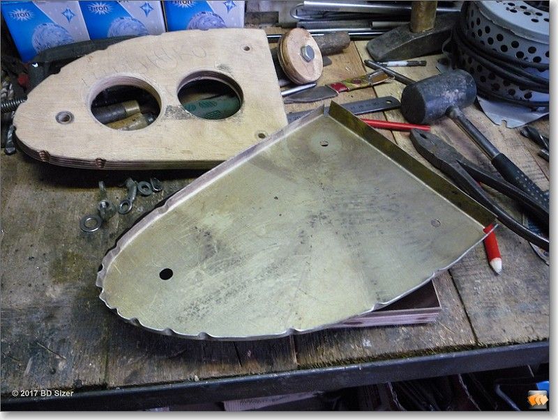

Ну вот не так давно как только шТА,сделал первый замес..
По приспособе могу сказать-пришлось подстроить и руки попривыкли к ней малость..подстругал подстроил так сказать..и выколотил первый блин..ну не совсем комом вышел но сделал некоторые выводы.
Материал 0,5 мм Д16 Т  -сделал термо отпуск в процессе выколотки ни одной трещины не появилось -мягкая как АМц ,только тянется похуже...жестянщик со стажем так сказать посему не запорол вроде.,нарезал заготовок по лекалу.думаю 20 штук хватит.
Вывод однозначный:
- полку у самого малого радиуса носка вытянуть можно -ЛЕГКО! НО!  её ширина не более  4-5 мм,
-я попробовал  10 мм ,пришлось пазы под фестоны добавить...что не айс, срежу носик на заготовках до 5 мм...
В общем работать можно.. :🙂..буду дальше отрабатывать навыки.. :STUPID :craZy
