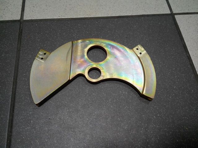

Итак, в Шахтах качалок нет и пока не предвидится. Делает на заказ Смоленск. 18000.
Официальных чертежей качалки раздобыть не удалось. Пришлось изготовить  по образцу (как и делается в подавляющем числе случаев). Терпеть не могу подобную работу, тк совершенно невозможно понять где и что имел в виду разработчик, а где завод вольно "напильником" обработал заготовку. Если кому поможет, прикладываю свою модель в SolidW и фотку новой качалки.
    51,9 КБ · Просмотры: 175
