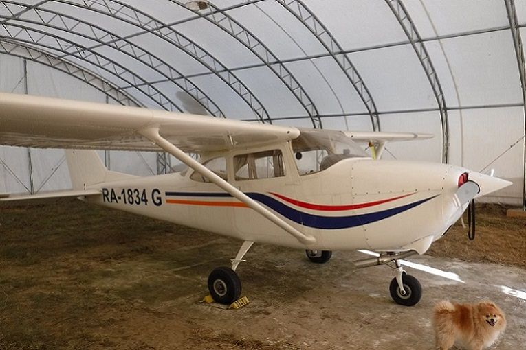

Хабаровск
Продается Cessna 172E
Год выпуска 1964, с/н 17251040
Общий налет 2545 ч.
Двигатель Lycoming O-360-A4M, 180л.с. установлен в США в 2007г.,  взамен родного Continental O-300 (145л.с.)
Наработка - 1525ч.
Винт фиксированного шага Sensenich, наработка 215ч.
Ввезен из США в 2013г.  Налет в РФ - 62ч. У владельца не хватает времени заниматься авиацией (бизнес ёпт!), в связи с чем самолёт решено выставить на продажу.
Место нахождения - г.Хабаровск.
Просит 3900т.р., но думаю есть место для торга.
Конструктивные предложения по e-mail: jetblackbird@gmail.com или в личку. Время Мск +7ч.

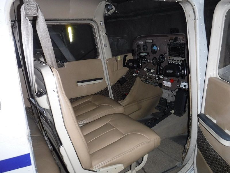

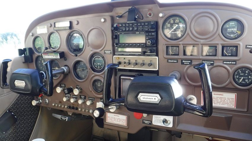

Состав радиооборудования:
- Аудиопанель/интерком Garmin GMA-340
- Радиостанция/GPS Garmin -250XL
- Радиостанция Icom IC-A200
- Ответчик ARC (Cessna) RT-359A
Из приятных примочек есть ещё топливный компьютер Electronic Internetional FP-5
В панели имеется держатель AirGizmos для Garmin 196/295/495

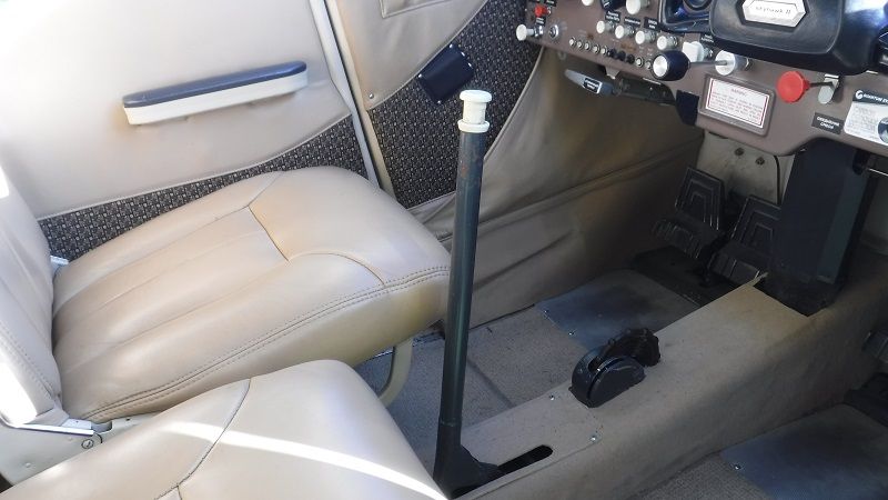

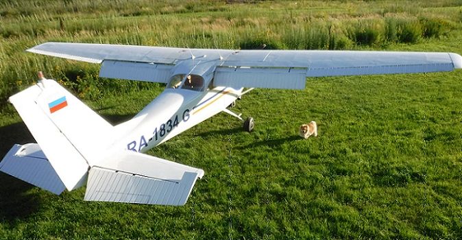

Мне в этом самолёте нравится уникальное сочетание 180-сильного О-360 и ручного выпуска закрылков на 40 градусов - серийно такие модели никогда не производились. Всё вместе это обеспечивает отличные взлётно-посадочные характеристики.
Закрылки имеют 4 фиксированных положения (не считая 0)- грубо говоря через каждые 10 градусов.

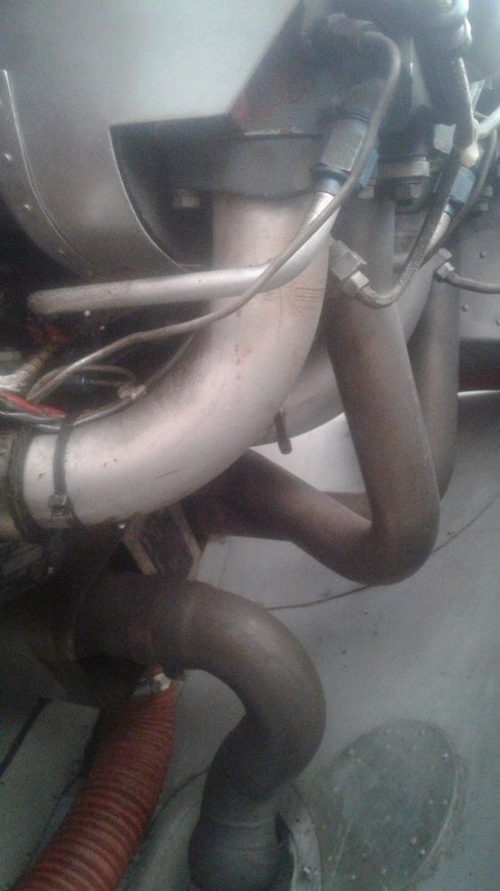

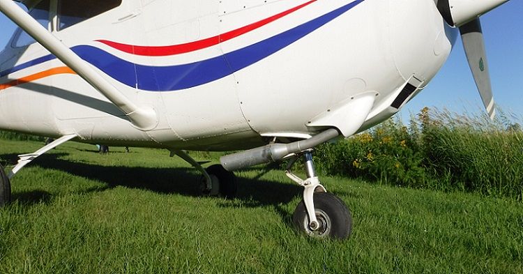

Самолёт очень тихий, возможно благодаря эксклюзивной выхлопной системе. Говорят, что она ещё и мощность увеличивает, хотя сам я в сказки давно не верю  😉
    69,8 КБ · Просмотры: 138
Вид выпускной системы под капотом
