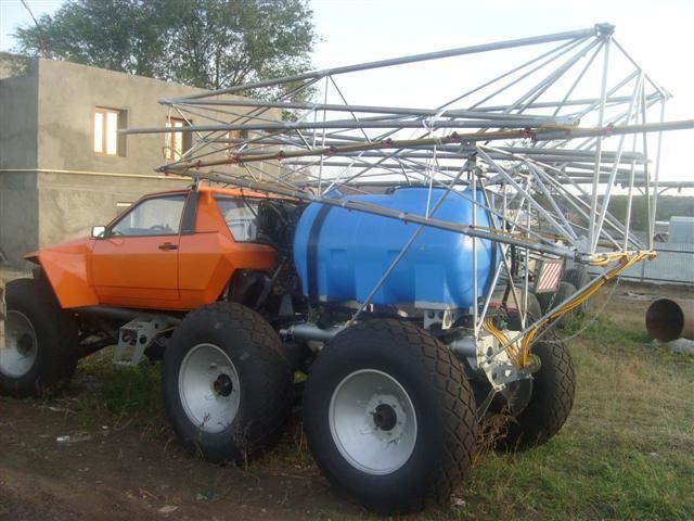

Ну если честно, то смотря какой трактор!
Икаровская техника к примеру, не зависит от погоды и времени суток. Посевы не портит. Стоит как хороший дельталёт.

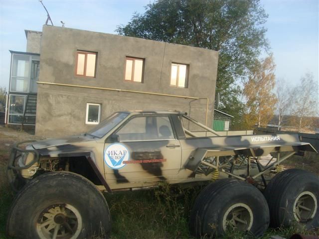

Они ещё вот такие везделазы делают.

Сколько стоит такой Икар?
Давно с ребятами не общался, так что точно не знаю. Стоил около 900000 рублей.

Ага, не портит, а просто вырывает озимку при работе на мокрой земле. А  качественно работает разве только при разбрасывании селитры и зообактокумарина  !
Жорж , Вы видели результаты работы этих установок ? ! Я видел  на гербициде - 100 метров из 300 спалено начисто ! Да быстро , дешево , откатить могут много кому нужно , ведь халява . А  Саранчу , когда она стала на крыло , травить нет смысла. Она уже не ест ни чего и в это время с ней уже не борются . Там где деньги не бюджетные , а свои кровные , такие установки не применяют. В нужное время , быстро обнаружить  и качественно  уничтожить - только авиация!  Хотя сейчас на бюджетные деньги - и авиация халявит , много откатывать приходится , а в таких условиях результат работы для них уже не важен. Дельта в день делает до 5000 гектар ,  и пилот - имеет . . .  Правильнее будет сказать - его имеют ! ! !
Ага я специально сфотаю в этом сезоне , уже писал однажды, один раз пришлось заправку химией устроить прямо на озимых, не было вариантов, кругом лесополосы и дамба с которого не сьедешь. Место заправки выглядело вытоптанным, через неделю всё стояло, а следы езды на гонах на 3й день пропали
Речь , как я понял , идет о влажном грунте ! Не встанет ! Со временем сомкнутся колосья , но где повреждена корневая система мало что выживет . На сухом поле и шинах низкого давления все будет прекрасно расти как Вы и пишите. Тут я с Вами согласен. Еще имеет значение фаза культуры. Если Вы обрабатываете поле гербицидом  , то в фазе кущения еще не страшны механические воздействия на стебель. Если фунгицидами и инсектицидами по болезням и вредителям  в фазе трубки и позже - где прошло любое колесо- злакам смерть. Зто не мои доводы - это выводы грамотного агронома  изложеные нам за рюмкой чая. Другие в один голос твердили то же что и Вы ( что бы сбить расценки ) . Загоняют наземку на поле  в фазе трубки и позже  не от хорошей жизни . Просто выхода другого нет.
