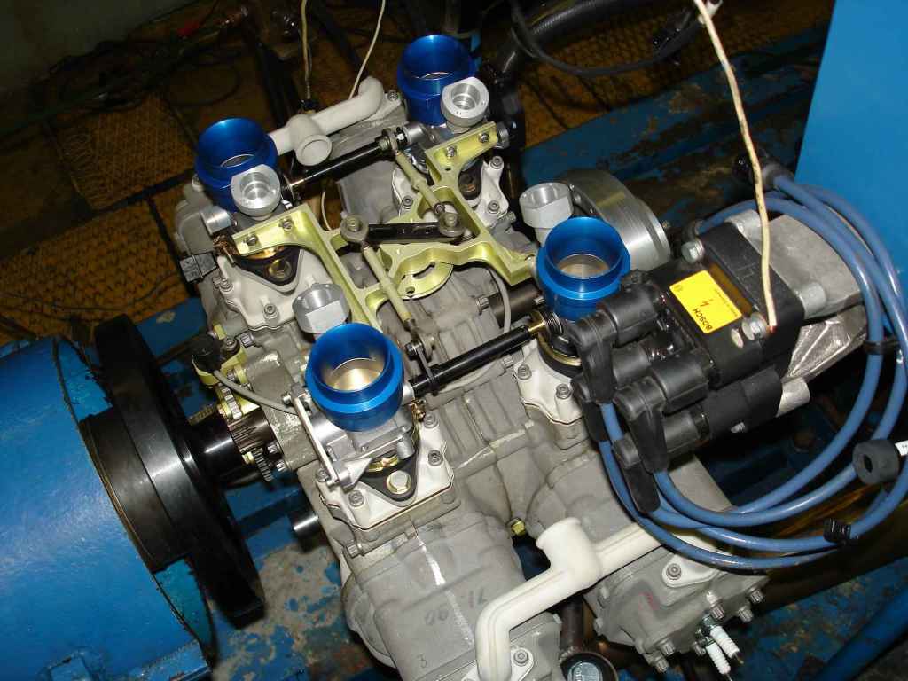

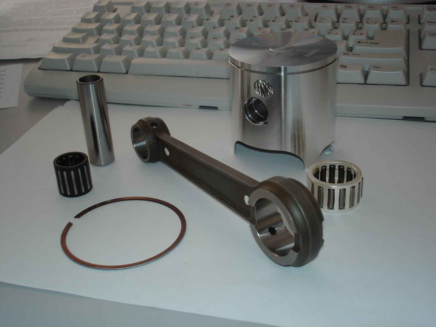

А этот движок недавно тут опознать пытались. Но ЦПГ у него, похоже, натурально Хиртовская. Попробуем получить подробности у разработчика.
По фоткам- четырехцилиндровый оппозитный инжекторный ДВУХТАКТНЫЙ жидкостного охлаждения со встроенным редуктором и  дублированным зажиганием авиационный двигатель...
это ребята и правда похоже "закат ротакса"

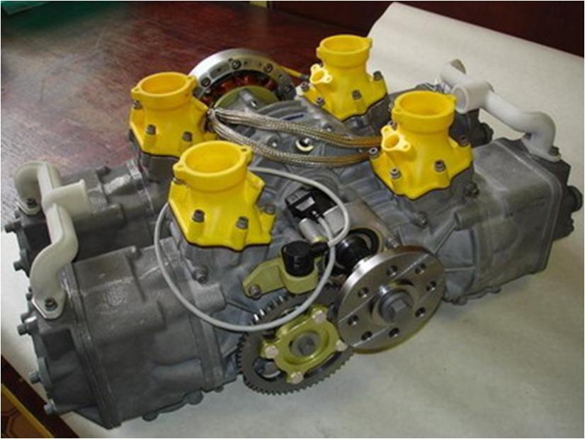

двухтактный, 4 горшка, 800см3 обьем интегрированный редуктор, впрыск, 4-х режимный мозг, 65кг веса, 120 коней, на валу 2800 (взлетный режим), заявленный ресурс 1000 часов (хотя ведущий сегодня в разговоре назвал цифру 1500!!!)

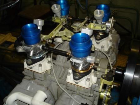

во всей красе эту конфетку мона будет видеть на слете в Стерлитамаке с 9 по 13 июля

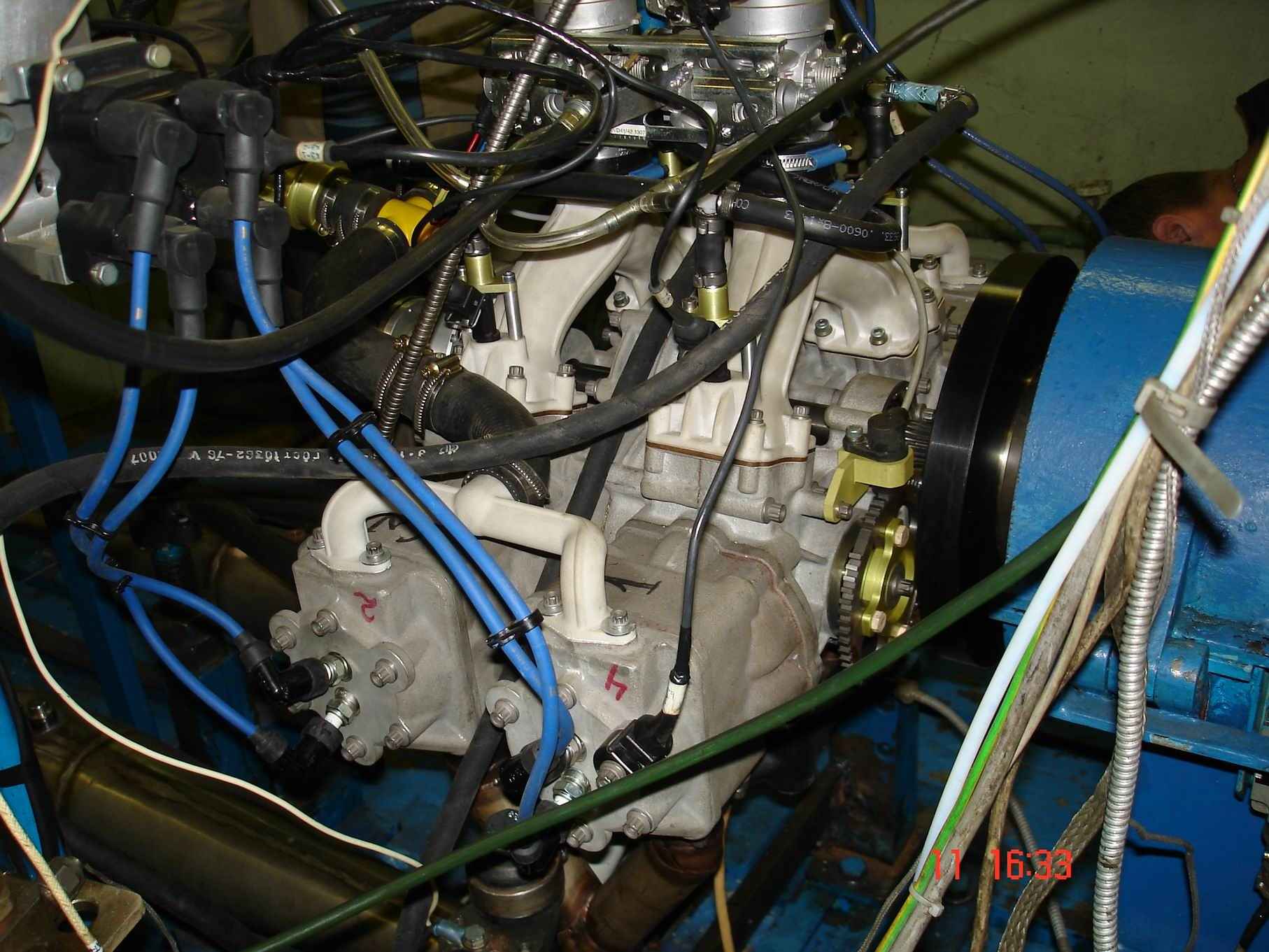

двиг сейчас катается на стенда, наработка 50 часов...

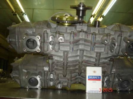

программа была заморожена почти 2 года
сейчас будем прикладывать усилия по ее реанимации
если все срастется лето - осень испытания в термокамере , зима летные  испытания 🙂
