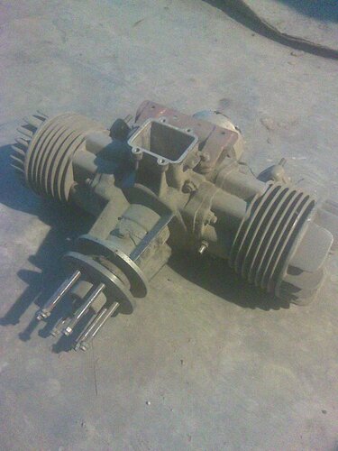

Что за зверь
AlexVr,хотел взять этот двигатель себе на СВП,но из-за дорогой перевозки отказался.Вот видео примерно такого двигателя на СВП http://youtu.be/Ax16diuBdKM
Похож, но не он.
Движок заводской. Неужели никто не встречал его?
Что за карб туда ставится? Судя по впуску нужен лепестковый клапан.
AlexVr - моторчег  интересный.
Напоминает  моторы  от  БПЛА Пчела...
Но  вроде  как  не  совсем  оно...
Скорее  совсем  не  оно.

А  тот  кто  Вам  его  продал  -  не  дал  никакого  намёка  что  это  есть ?
я так думаю, что придется изобретать велосипед.
И может получиться лучше чем было.
Просто сам я с двухтактниками не особо дружу. А во если привлечь человека знающего ( например из старых кроссовиков-мопедистов), то все получися.
Ибо уверен, что найти недостающее родное не получится. Да и есть ли в этом смысл и глобальная необходимость?
В  принципе - к  этому  мотору  нужно  подобрать  подходящий  по  размерам  впускной  клапан. К  примеру  от  снегохода. Изготовить  впускной  коллектор.  Для  начала  коллектор  я  попробовал  бы  сварить  стальной  и  испытать  двигатель.
Если  измерить  диаметр  и  ход  поршней - а  также  высчитать  степень  сжатия  и  замерить  компрессию -  это  позволит  определить  ожидаемую  мощность  и  подобрать  подходящий  карбюратор.  Что  там  с  зажиганием - плохо  видно.  Но  даже  если  разруха - вопрос  ИМХО  решаемый.
В  общем  - для  человека  имеющего  опыт  работы  с  моторами  применяемыми  в  мотокроссе  или  на  снегоходах - запустить  этот  мотор  не  великая  проблема.  Думаю  что в  Харькове  люди  занимавшиеся  мотокроссом  ещё  имеются.  На  профильных  форумах - по  мотокроссу - встречал  толковые  посты  от  харьковских  спортсменов.
В Харькове  были  и  сильные  специалисты  по  дельталётам.  Они  тоже  наверно  могут  оказать  помощ.   Если  мотор  не  изношен  в  прежней  жизни - он  ещё  вполне  может  поработать.

Этот зверь самодельный,хотя могу и ошибаться.В Минске в те времена много чего экспериментировали самодельщики чтобы преодолеть силу земного притяжения.
