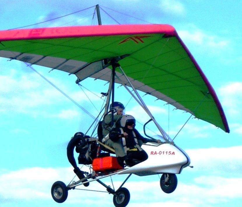

Всем здравствуйте! Стою на распутье, выбираю глушитель для своего двигателя РМЗ-500, стоит на дельтике, 2 карба. Имею такие варианты:  Оригинальный РМЗ для 2-х карб =10500., оригинал РМЗ для 1-го карб= 5500., тюнингованный(настроенный) глушитель tundd.ucoz.ru(тов. Дроздюк Кемерово)= 11000 , и глушитель тов. Письмана (красноярск)=10000. Кто какой пользует и какие результаты? Поделитесь люди! Помогите потратить деньги на оч нужную вешь.  :craZy
У нас стоит оригинальный для снегоходного варианта под 2 карбюратора. От всего глушителя отрезали дополнительную часть, роасширяющуюся часть порезали "на косые пятаки" тонким кругом и сварили снова. По шуму немного больше, чем хотелось-бы.

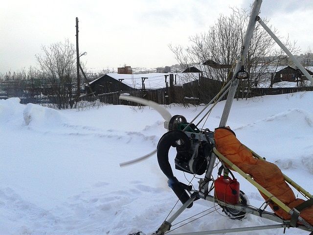

Есть еще вариант, у Куринина А. в Новосибирске, он много экспериментировал и считал глушители, варит из нержавейки,добился прибавки тяги и снижения шума. Цены не дороже денег. Если нужен телефон отправлю в личку.

Леонид сдается мне что ты транслируешь чьи то сказки. Андрей сам глушители не варит и не считает. но экспериментирует- факт. одно время он использовал наши. потом всякие разные. и ДД и ротаксовые- что клиенту угодно
В связи с этим я звонил ему недавно. мне было интересно узнать его мнение по поводу некоторых сказок на тему резонаторов для РМЗ-500 прозвучавших на этом форуме.
с его слов:
1. Разницы по тяги между тремя упомянутыми системами им не обнаружено.
2. звучавшие недавно в одной подобной ветке цифры в 160кг тяги с однокарбюраторного РМЗ-500 в его практике не встречались.
конечно было бы правильно чтобы он отписался сам.
из опыта моих тестов наших систем на рмз-500:
с ротаксовой одинаково. с дд не сравнивал. не было оказии.
типичные значения на которые стоит ориентироваться при подборе пропеллеров и настройке моторов- 140кг с двухлопастного винта 1,6 и 150 с 1,7. это при летних атмосферных условиях.
больших значений я пока тоже на практике не встречал.
ну из баек- очень коротко. один клиент пожаловался на нашу выхлопную- "душит". я ее забрал и поставил на р582. сняли 180кг.
