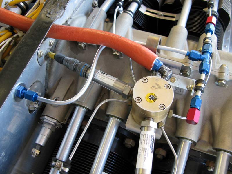

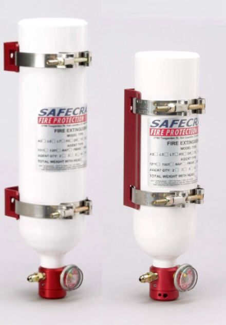

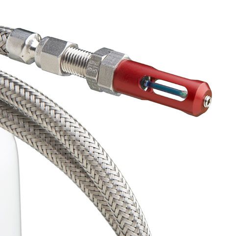

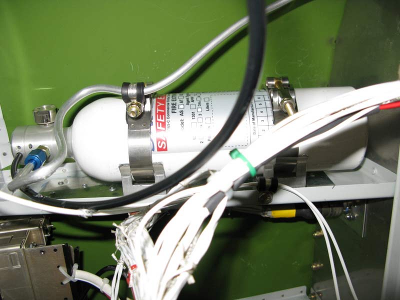

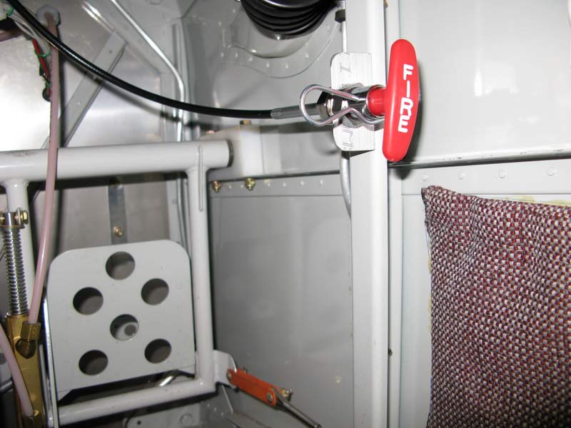

Внизу пример установки этой системы в отсеке двигателя.  Много дебатов на тему нужна ли такая система для одномоторного самолета?  Если да, то насколько эффективна? В любом случае нужно быстро принимать решение на вынужденную посадку.
Другие "против"- реагент будет быстро вытесняться набегающим воздухом, поэтому требуется быстро перекрыть доступ охлаждающего двигатель воздуха, для чего надо изобретать систему створок. Управление створками нужно совмещать с рычагом активации системы.
Все элементы системы должны быть из нержавейки.
Ориентация инжекторов для эффективного гашения пожара требует исследования воздушных потоков в подкапотном пространстве. В каждом самолете оно (пространство) уникально.
Аргументы "ЗА" - реагента много.  Реагент Halon очень эффективен.   Пространство возможного пожара очень мало, можно достичь сильной концентрации реагента потушить все виды пожара - воспламенение от треснутой выхлопной, замыкания или прорыва топливопровода.
    58,7 КБ · Просмотры: 180

У меня на Zlin - 42MU стоит система, но балон уже пустой, судя по всему. Баллон съемный, а вот чем и как его заправить так и не нашел нигде.
Можно с этими товарищами проконсультироваться, наверно
Мне интересно мнение многоуважаемых участников об этой системе. Самосрабатывающий огнетушитель для подкапотного пространства, с возможностью принудительного включения.
@ ibonax
не встречал подобную хренацию нигде. если хотите принцмпиально поднять безопасность своего ВС то не думайте , реагент Halon очень эффективен.
Покупайте и ставте себе на ВС.

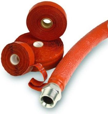

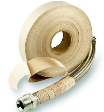

Один из примеров защиты шлангов:
http://www.prom.forestspb.ru/protect/silicaflex_tape_ab/
Что касается надёжности ВС в целом . То если у Вас не УЛМ с его весовыми ограничениями , то систему пожаротушения на борту лучше иметь , чем не иметь. Её присутствие достаточно серьёзно поднимает уровень общей безопасности Вашего ВС при выполнении полётов
ПыСы. Если вы находитесь в Украине то весь этот комплекс услуги  могла бы выполнить дружественная мне фирма
    17,6 КБ · Просмотры: 170
    18,7 КБ · Просмотры: 158

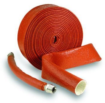

ещё пример по защите шлангов :
Защитные оболочки для РВД и кабелей
Терморукав защитный Pyrojacket [highlight]стойкостью до 1650°C[/highlight]Термостойкий рукав защитный ADL Insulflex Pyrojacket создан из высокоплотного специального стекловолокна, сплетенного в полый рукав.
Pyrojacket имеет толстое покрытие из силиконовой резины с окисью железа красного цвета.
Сайт производителя
Pyrojacket выдерживает долговременное воздействие температуры 260°C (500°F), на протяжении 15-20 минут – до 1093°C (2000°F), 15-30 секунд – до 1650°C (3000°F).
Защитный рукав Pyrojacket может легко устанавливаться поверх шлангов, кабелей, трубопроводов и труб.
Pyrojacket надежно предохраняет от брызг расплавленного металла, теплового излучения, истирания, коррозионно-активной среды, влажности, химических веществ, вибрации и электричества. Его теплоизоляционные свойства обеспечивают и эффективную защиту персонала от ожогов, возникающих при контакте с горячими шлангами и трубопроводами.
Превосходная влагонепроницаемость материала Pyrojacket делает его идеальным для использования вне помещения.
Pyrojacket поставляется в виде рукава с диаметрами от 1/4 дюйма (6 мм) до 5 дюймов (125 мм). Толщина стенок около 0,140 дюйма (3,56 мм). Стандартная длина: 15 м и 30 м.
Диаметр рукава должен быть соответственно больше диаметра шланга или кабеля. При определении правильного диаметра необходимо учесть как длину, так и коэффициент трения. Небольшая ошибка в выборе диаметра оболочки не критична - Pyrojacket способен растягиваться по диаметру до 2х раз.

Спасибо за ответ. Сам в России. Импонирует белая лента. Она случаем не на выхлопные трубы наматывается?
@ Ротор
На выхлопные трубы наматывается иная лента , в принципе похожая. Но там у неё иная задача - снизить температуру
( защитить)  агрегаты двигателя или иные системы  которые не должны эксплуатироваться при повышенной температуре .
