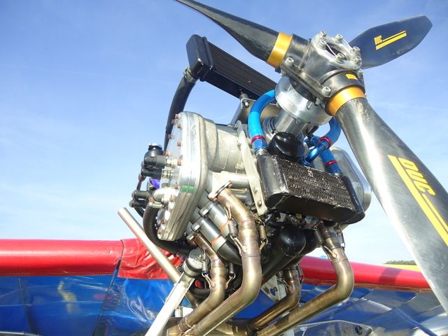

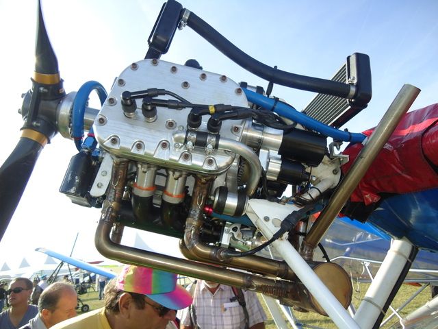

Есть такой D-motor у бельгийцев.Налетал 50 часов.80л.с при 2800об/мин.47кг,4-х тактный,охл.вод.       Если уже обсуждался,скажите,уберу.Хочу показать нам всем порочку фото,сделанные на BLOIS-2010.

Во франции испытывают на  X-air.http://www.d-motor.eu/

Если не ошибаюсь, мотор этот нижнеклапанный !!! Вспоминается ГАЗ-АА.
This flat-four cylinder, four stroke, liquid-cooled 2512 cc direct-drive engine develops 80 hp at 2800 rpm. Its chief assets are its low weight of 47 kg (100 lbs, including exhaust, radiator and oil) and launch price of 10,400 Euros, under $15,000.

D-motor -так зовут родителей этого двигателя,а промеж себя они его называют LF-26,но Google на это имя пока еще реагирует.Конечно,он не дизельный.
Они еще не определились.Пишут,что поменяли что-то сделанное из "катанки алюминевой" на "кованную стальную",набрав при этом полкило лищнего веса,и надеются теперь получить 2000 часов ресурса.Не понятно,что поменяли,текст там плохой,да и я плохой француз.
По поводу мотора. Это действительно нижнеклапанный двигатель с L-образной камерой. Такие двигатели все еще попадаются на старых автодвигателях Газ-51 и Зил-151. Двигатели отличаются надежностья, но уровень расхода выше чем у верхнеклапанных двигателей. Это обусловленно повышенными потерями на газообмен и и тепловыми потерями. Но данные двигатели имеют и преимущество, в виде меньшей требовательности к октановому числу топлива.
Двигатели с такими камерами сгорания продолжают выпускаться в настоящее время в качестве переносных двигателей. У нас двигатели Зил-151 работали на керосине и газовом конденсате, но это крайний случай и это ни есть хорошо, на 76 бензине работают великолепно, а на 93 горят клапана. В принципе как некоторая альтернатива 2-х тактникам они могут использоваться, в этих двигателях есть своя прелесть.
К стати, в последнем номере Мото представлен 4-х цилиндровый мотор гоночного мотоцикла собранный на базе деталей двигателя К-750. Известны двигатели с такими камерами выполненне в V-образной компоновке, а также звездообразные. Есть "реплики" таких двигателей.

... но уровень расхода выше чем у верхнеклапанных двигателей. Это обусловленно повышенными потерями на газообмен и и тепловыми потерями. Но данные двигатели имеют и преимущество, в виде меньшей требовательности к октановому числу топлива.
Не совсем верно.
У нижнеклапанных двигателей наоборот, самые низкие потери на газообмен, это обусловлено тем, что при такой компоновке впускные и выпускные каналы почти не имеют поворотов и газ по цилиндрам входит и выходит с минимальными газодинамическими потерями. Высокий расход топлива объясняется по большей части низкой степенью сжатия, она составляет всего 6.5 единиц, какая уж тут экономичность. Добавим сюда камеру сгорания разработки начала 20 века, в те времена еще не знали слова оптимизация.  Вполне  возможно, что в этом моторе техническая реализация камеры сгорания иная, хорошо бы взглянуть.
В целом же двигатель смотрится очень хорошо: габариты двухтактника, а экономичность четырехтактного мотора.

Учитывая низкую степень сжатия, на него турбонаддув прямо так и просится. Только мотор переворачивать придется, чтобы масло в турбокомпрессоре не скапливалось... либо городить приемный маслобак ниже его уровня. Возможно крышки цилиндров придется усиливать под увеличение давления цикла...
