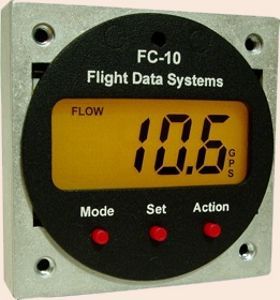

Решил установить на свой ЯК-55  вот такой прибор http://www.vansaircraft.com/cgi-bin/catalog.cgi?ident=1267610002-274-393&browse=ei&product=fc-10 . Штатный топливомер от 95-го бензина умер сразу , вместо него заглушка. Установить топливомеры в баки проблемно , крылья неохота отстёгивать , вот и решил эту приблуду поставить. Ввёл данные о количестве топлива , а там тебе и остаток , и расход и прочее, ненужно высчитывать , особенно на маршруте остаток горючки.
Но есть одна заковырка , сам датчик -турбинка имеет вход и выход диаметр  3/8" , а штатный топливопровод на 55-м выполнен трубой 1/2" , т.е. немного больше , вот я и думаю , переход хоть и короткий на меньшее сечение не задушит движок ? Как думаете ? Может кто устанавливал на М-14 ?

"заковыка" может быть только в жару

Установи, двигатель на взлётный режим, пять минут и всё станет ясно. Я так думаю. Удачи.
Так , наверное я первый буду пробовать , ладно , как поставлю ,отпишусь и в жару тоже 😉
вообщето дополнительный нагнетающий насос в магистрали у тебя там в жару иметь как устройство включаемое на взлёте /посадке , думаю было бы самое то!

Штука хороша, только пашет неспеша... Уже больше года юзаю FC-10, да никак отрегулировать не могу шоб до миллилитра показывала. Живёт своей жизнью. Но если "нахрена вам такая точность?" то приборчик нужный и главное недорогой
И главное: От датчика идут неэкранированные провода, поэтому ловят всё, что прыгает и летает под капотом, поэтому необходимо тщательно экранировать проводки и "массировать" саму турбинку. Тогда точность возрастёт до +- 3-5%.
А если до пожарной перегородки установить датчик , подальше от жары и свечей ? Например в яке под полами ?
Америкосы вааще рекомендуют поближе к магистральому насосу, где-то рядом с пилотом. Я думаю ваш вариант, правда я не знаю где в СП-ке насос, сорри...  :-[ И ещё: задержка показаний примерно секунда. Мне на крейсере типа TUNDRA побарабану, а вот пилотажникам как, вам решать.
А по поводу проходного сечения турбинки я думаю не стоит переживать. Мой Лайк в наборе 70 литров кушает и ничё, не дохнет. Она до 60 Галлонов в час (220 литров) расчитана. Главное шоб давление в магистрали выдержать. На Яке давленометр горючки стоит?

На этом варианте турбинка болтается в свободной магистрали, добавляя ненужные импульсы от тряски топлипровода, не есть гуд... Опять "свободная показуха" добавляется и как следствие -враки в показаниях расхода. У меня датчик сидит жестко , но через резиновые прокладочки для меньшей передачи вибраций. Особо хочу отметить подачу питания на сам прибор: Включаю напругу на всё полётное и межполётное время для исключения сброса показания израсходованного топлива. Но остаток не обнуляется даже при выключенном питании. Ну вобчем-то и всё... Удачи!

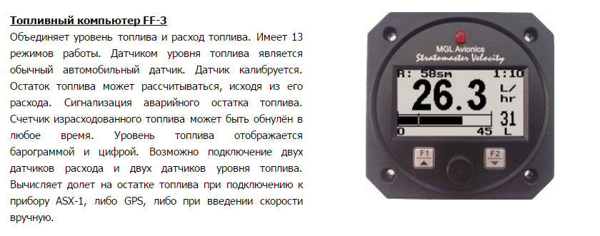

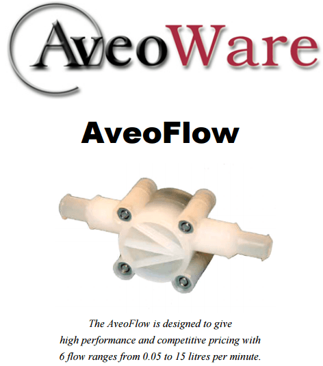

Благодарю! А что можно сказать про этот http://www.veter50.ru/prib/------velocity.html

После прочтения инструкции датчика расхода топлива (http://www.aircraftspruce.com/pages/in/fuelinstrumentation_fuelflow/1105576.php) опять начали одолевать смутные сомнения в применимости сего девайса к О-200, по причине упоминания в инструкции наличия топливного насоса и приложения графика падения давления топлива. Значит сопротивление присутствует в расходомере и это может оказаться критичным для работоспособности топливной системы Cessna-150. Без датчика расходомера часовой расход топлива FF-3 определяется по датчикам уровня топлива, но это весьма снижает точность показаний из-за большой погрешности в работе датчиков в баках.
Благодарю rotor1976! Жаль, что нет отзывов от реальных пользователей сих девайсов.
