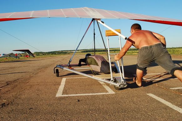

   Сейчас на Украине в Фёдоровке (север Донецкой обл.) проходит открытый чемпионат Украины по дельтапланеризму. Участников буксируют за мдп. Участвуют и пилоты России. Фотография сделана с того чемпионата.

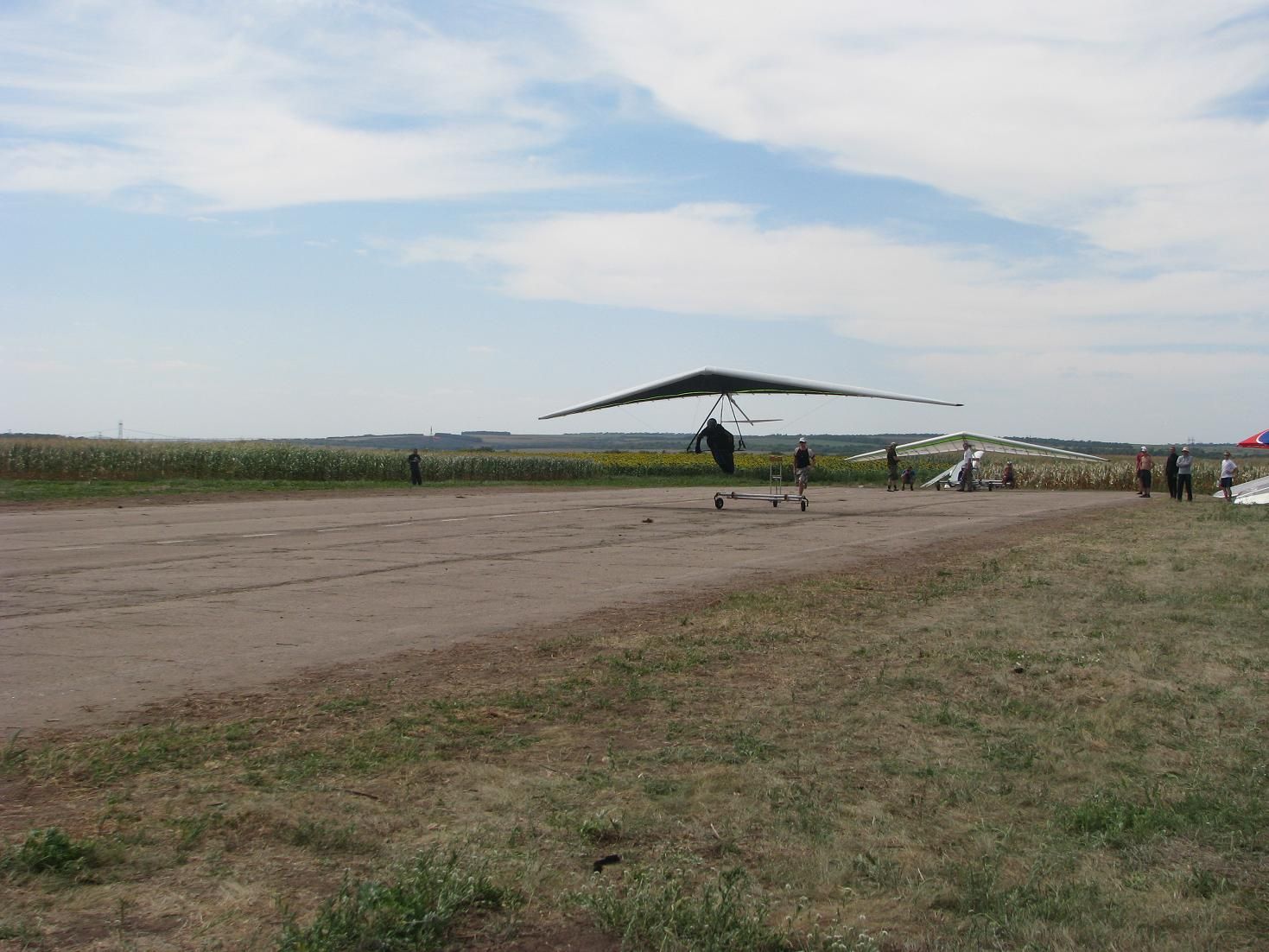

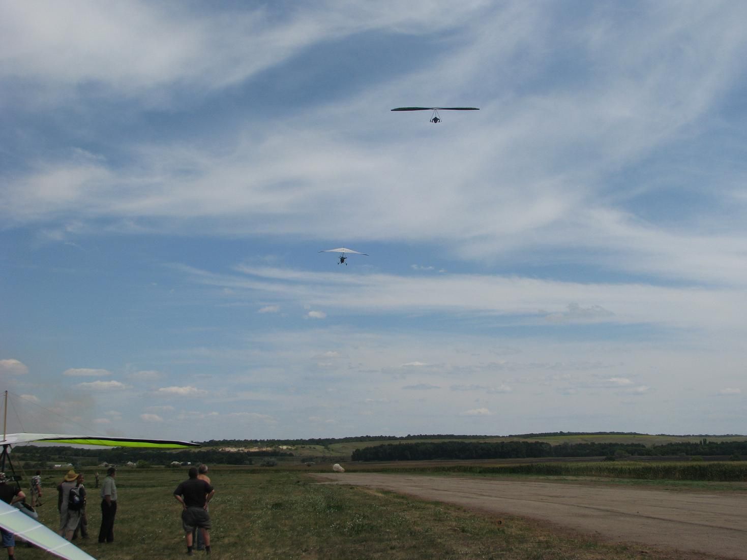

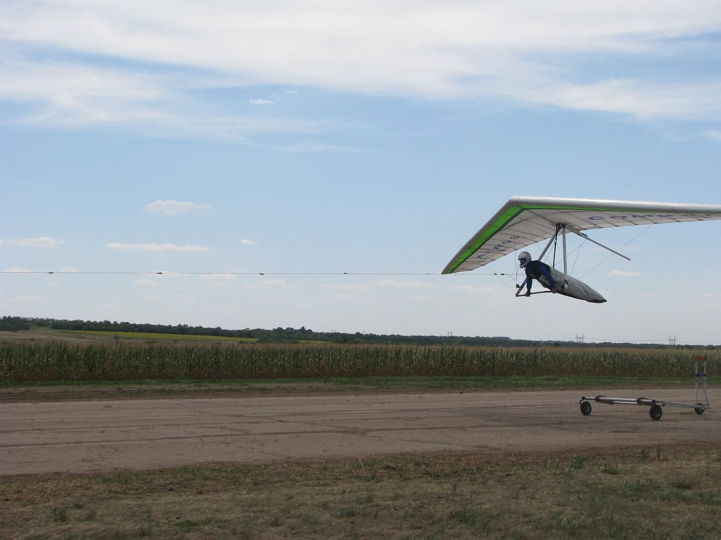

Еще несколько фото с соревнований.
