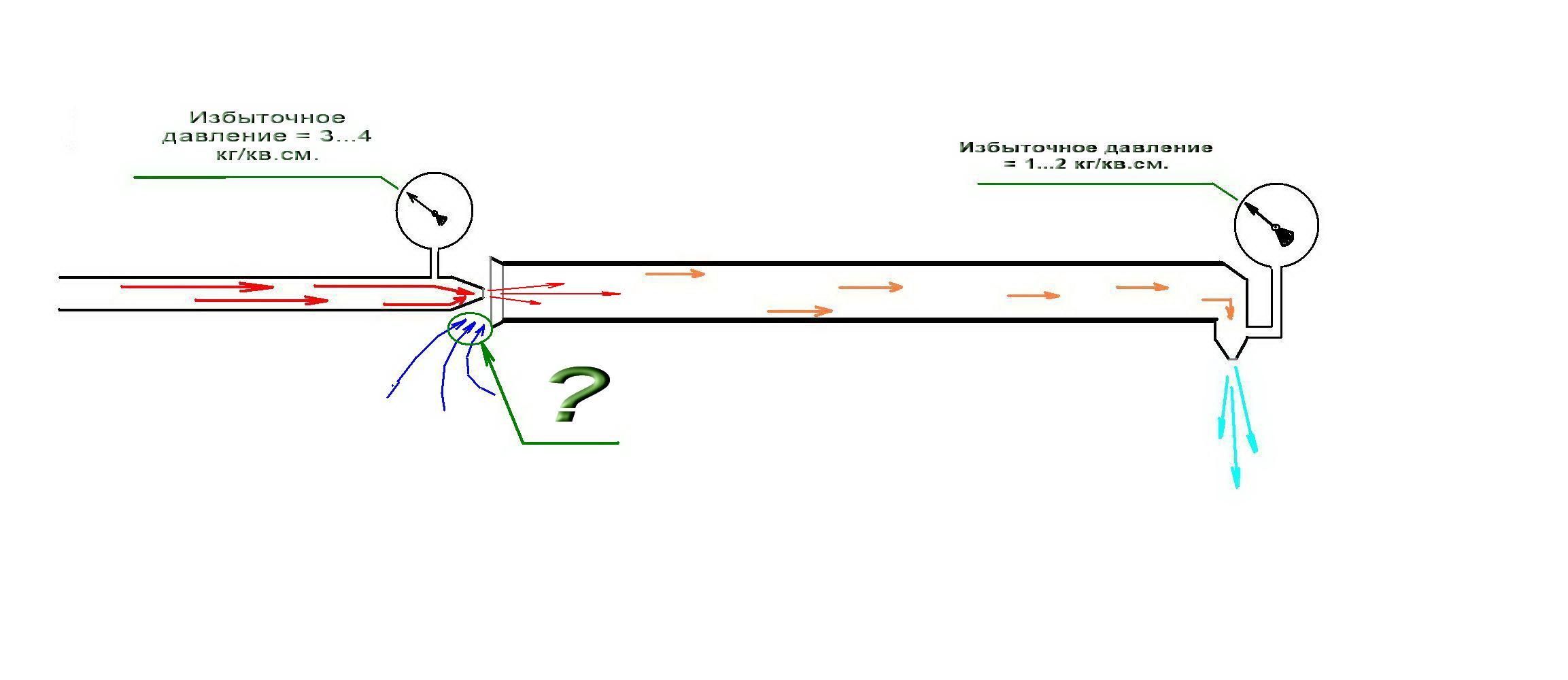

Посмотрите, пожалуйста, картинку (цыфры и пропорции очень не точные) и "скажите"
в каком направлении будет протекать поток через входное отверстие эжектора?
:-[  Я думаю, что при примерно таких требуемых значениях давления поток начнёт вытекать из эжектора в левую (по картинке) сторону
и частично из сопла лопасти.
      :-[  P.S. Я почему-то думал, что эжекторный усилитель тяги больше подходит для получения прироста "статической тяги".
Из картинки следует, что эжектор располагается в корне лопасти, я правильно понял?
Я же предлагал устроить эжектор на выходе выпускного коллектора/патрубков ДВС. Там он наиболее выгоден, с точки зрения скорости/температуры/энергии выхлопных газов, а от этого напрямую зависит эффективность эжекции, в этом месте "подсос" свежего воздуха вызовет, с большой вероятностью, процессы дожига СО и остатков топлива(т.к. газы имеют высокую температуру, необходимую для этого процесса), да и "утилизацию" тепла из системы охлаждения организовать проще(всего-то устроить дефлекторы для подвода воздуха от радиатора/рёбер цилиндра). А уже потом, по трубопроводу (как на схеме), направылять перемешанный и имеющий более низкую температуру поток в реактивный тракт.
Мне представляется сие неверным (при "правильном" эжекторе 😉 ) ибо вроде эжекция ведёт к снижению скорости/температуры и повышению массы(расхода) и давления суммарного потока. У Вас же есть книжка "Авиационные эжекторные усилители тяги" которую Жорж раздавал всем желающим? Если нет, то она ИМХУ есть в файловом архиве форума.
Основное условие, на сколько я понял информацию из книги, появления эффекта увеличения
тяги в эжекторе заключается в том, что бы площадь поперечного сечения входного диффузора эжектора (не раструба, а самого узкого места диффузора) была, как минимум, равна площади сопла эжектора на выходе.
А лучше, если площадь сопла будет больше площади диффузора.
Но там тоже есть определённые пропорции (соотношение этих площадей), которые нужно соблюсти для получения коэффициента усиления определённого значения.
:-/  Кроме этого в эжукторах ещё много разных ньюансов,    :-[  но я ясно себе представляю, что площадь сопла не должна быть в разы меньше площади диввузора.
А на представленном мною рисунке (хоть он и схематический) площадь сопла лопасти будет значительно меньше площади диффузора эжектора (который должен быть расположен до входа в лопасть).
Вы поняли правильно.
Но если мы с Вами удлинним комлевый канал и подведём его к выпускному коллектору, я думаю, что проблему утечки газа через входной диффузор эжектора мы с Вами не решим.
Утечка однозначно будет.
:-[  Мне думается так.
   :-? А Вы как считаете?
Очень эффективное снижение температуры и прибавление тяги и меня по началу подкупило.
Но уже на стадии предварительного анализа мне от применения эжектора в канале реативного привода НВ пришлось отказаться.
Основная причина - это значительное снижение скорости реактивной струи на выходе из сопла лопасти.
Этой скорости может не хватить для вращения винта на требуемых оборотах с существующими нагрузками на винте.

Основное условие, ...заключается в том, что бы площадь поперечного сечения входного диффузора эжектора (не раструба, а самого узкого места диффузора) была, как минимум, равна площади сопла эжектора на выходе.
Засада в том, что книжка и т.д. рассматривают, в основном, эжекторы для ГТД/ЖРД/етц., т.е. НЕпульсирующих двигателей, а у нас ДВС, который суть периодическая(пульсационная) система. По таким "чтукам" инфы крайне мало. 🙁

          Вячеслав, в Вашей интерпретации реактивного привода, как системы раскрутки нужно еще учесть необходимость клапана, перекрывающего канал лонжерона (скажем под действием растущей центробежной силы на конце лопасти). Иначе часть мощности авторотации будет затрачиваться на прокачку воздуха по незадействованному каналу. Это ухудшит летные качества автожира. Лучше уж задействовать тогда канал постоянно. В длинном канале скорость потока по сечениям будет выравниваться, пульсации давления резко уменьшаться и на выхлопе пойдет почти равномерная струя, создающая дополнительную "даровую" тягу.
     Самым горячим будет свободный участок канала до комля лопасти. Дальше температура быстро падает по мере выравнивания давления. Воздух, охлаждающий трубу в лонжероне на конечном участке смешивается с основным потоком и дает небольшую прибавку тяги к нему.
      Эжекция в данном случае не эффективна. Эжекторное сопло это серьезное сопротивление для системы выхлопа двухтактного двигателя. Он может вообще перестать работать из-за высокого волнообразного противодавления.

наличие на входе в лопасть эжекторных сопел не позволяет говорить о снижении сопротивления на выпуске.
Не понял, Вы о снижении сопротивления на выпуске чего говорите? Я про снижение на выпуске ДВС. И эжектор, в моём предложении, должен находиться там же - на выпуске ДВС, в идеале сразу на выхлопном патрубке цилиндра/цилиндров, а после их соединения(на выходе выхлопного коллектора ДВС) ставить "турбосос" из которого уже дуть в магистраль подачи к соплам.
