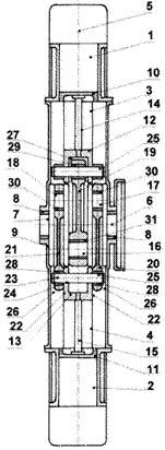

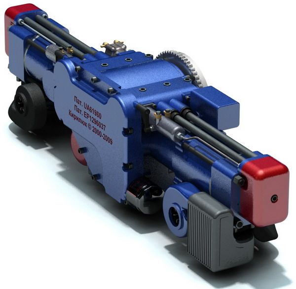

Вот наткнулся на такой двигатель,четырехлитровый двухгоршковый оппозит!
http://kirilyukmotors.ucoz.ru/index/0-45
    38,7 КБ · Просмотры: 102
Да нет вроде нигде не пыхтит акромя сайта.
Блин что за манера у людей нифига не сделав, не испытав выставлять всё это на общее обозрение,да и еще заявлять например:"Впервые в мире разработаны конструкции двухцилиндровых двигателей внутреннего сгорания, не уступающих многоцилиндровым двигателям по показателям габаритов и массы, но значительно превосходящих их по надежности, ресурсу и экономичности." 😡
Блин откуда такая уверенность!
Нет что бы в тихаря,запатентовал,сделал,обкатал,а потом уже можно и заявления делать...

Доброго времени суток!
Рад что мои разработки, представленные на сайте kirilyukmotors, вызвали интерес.
что касается вопроса
Всё очень просто - при размерности (140/152) и частоте вращения вала дизеля Cummins N14, применяемого на тяжелых грузовиках, удельная масса и габариты двигателя ДК2 соответствуют дизелям DaimlerChrysler VR 630, применяемым на легковых автомобилях. Оценить условия работы и сравнить ресурсы этих двигателей можете сами. При сравнении учтите что головки цилиндров, поршни, гильзы цилиндров, шатуны, вкладыши соответствуют двигателю Cummins N14.
Эскизный проект двигателя ДК2 выполнялся для того, чтобы наглядно показать возможность заметного упрощения двигателя, снижения себестоимости производства при одновременном увеличении ресурса и надёжности, за счёт применения моего изобретения.
Учитывая тематику форума, хотелось бы услышать мнение о перспективности или наоборот, применения такой конструкции при создании двигателя для АОН.

Вам горшки или мощность, удельную массу и ресурс? Автор предлагает впихнуть рабочий объем автомобильного V-6 в два горшка от трактора с выигрышем по соотношению кг/kW и предполагает сравнимый с трактором ресурс ЦПГ.
Автор этого проекта сильно лукавит, приводя удельные характеристики двигателя рождённые в его воображении. Можно взять любой многоцилиндровый двигатель от любого транспортного средства, хоть с корабля, поделить его абсолютные характеристики на число цилиндров, умножить на желаемое число цилиндров, и получить примерные характеристики желаемого двигателя. Но реальный двигатель с меньшим числом цилиндров всегда будет иметь больший удельный вес, а с большим числом цилиндров меньший удельный вес от двигателя аналога. Это что касается методики “вычисления” автором характеристик двигателя. Удельную массу своего моторчика он взял с потолка и опираясь на неё сам себе поставил лестные оценки. Применение крейцкопфного механизма приведёт в данном случае, вообще к обратному эффекту, и абсолютно ничем не оправдано.
Кроме того, для запуска этого двигателя придется использовать стартер не намного меньший чем на двигателе аналоге, ну и соответственно аккумуляторы тоже от грузовика…..
А рисует красиво. Я например так не умею.

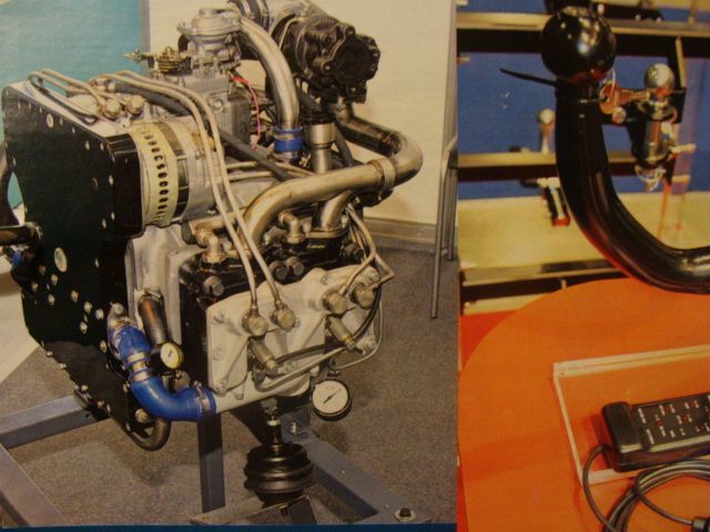

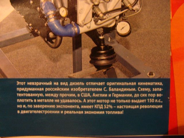

Два года назад на выставке был дизель в металле, но до производства видать никто не охоч.
    55,5 КБ · Просмотры: 90
    53,7 КБ · Просмотры: 99

Два горшка на оппозите при четырёхтактном цикле мы уже давно проходили, со всеми их преимуществами и недостатками. Последних больше ИМХО...
Огласите весь список, пожалуйста 🙂
Два горшка - не один, и, при большом маховом моменте винта, такой вариант может оказаться вполне работоспособным.
http://www.reaa.ru/cgi-bin/yabb/YaBB.pl?action=downloadfile;file=DSC00605_004.JPG
Советский изобретатель С.Баландин вполне себе делал свои двигатели в 40-е годы 20-го века и книжки об этом писал.
сегодня этим занимается Вуль.
http://assom.donntu.edu.ua/vool/index.html
