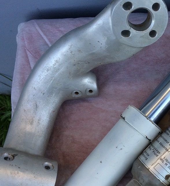

Для SOCATA cпроектировать и изготовить стойку шасси.
gromov007
MTOW 397 t.

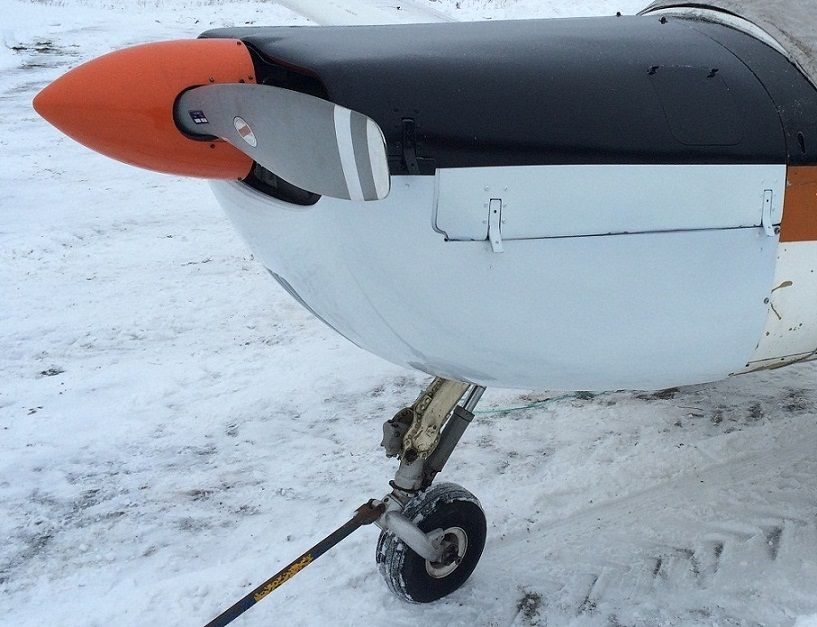

Требуется помощь инженера-конструктора для проектирования и изготовления передней стойки шасси на самолет SOCATA Rallye.
Хочу заменить переднее колесо на больший размер ( с 5.00 на 6.00). Заводская конструкция не позволяет это сделать. Необходима переделка. Оплата по договоренности.
    82,2 КБ · Просмотры: 145

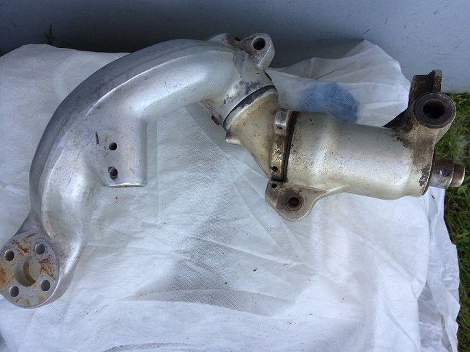

Вилка алюминиевая штампованная.
думаю возможно изготовить вилку о двух щеках увеличенного размера
День добрый. Имею: фрезерный станок чпу, опыт проектирования, наличие передней стойки стоящая на самолете Моран и новый диск на 6.00 (MATCO). Мой тел. 89128467825 Владимир.
А можно ли сделать так, чтобы пятно касания переднего колеса осталось на прежнем месте?
Да не можно а нужно, место креплпния вилки надо будет смещать, для этого мне нужны и вилка и часть стойки и оба колеса, в качестве исходного образца.
