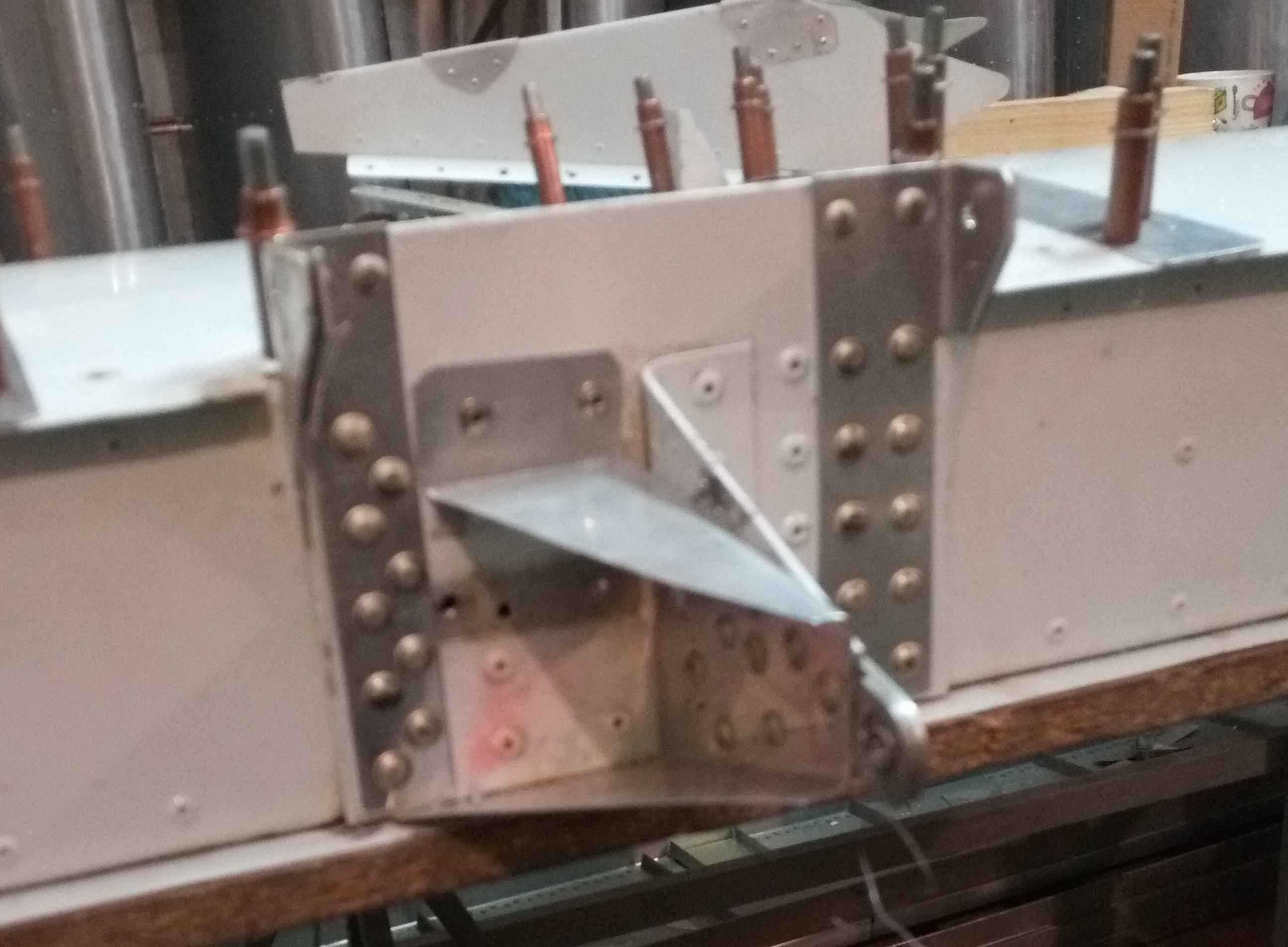

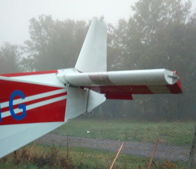

Опыт эксплуатации с-тов СН-701 породил необходимость доработки горизонтального оперения.
Предлагаем данную модернизацию в массы. Доставка/отправка транспортной компанией по РФ и СНГ
В частности увеличен размах ГО на 400мм:

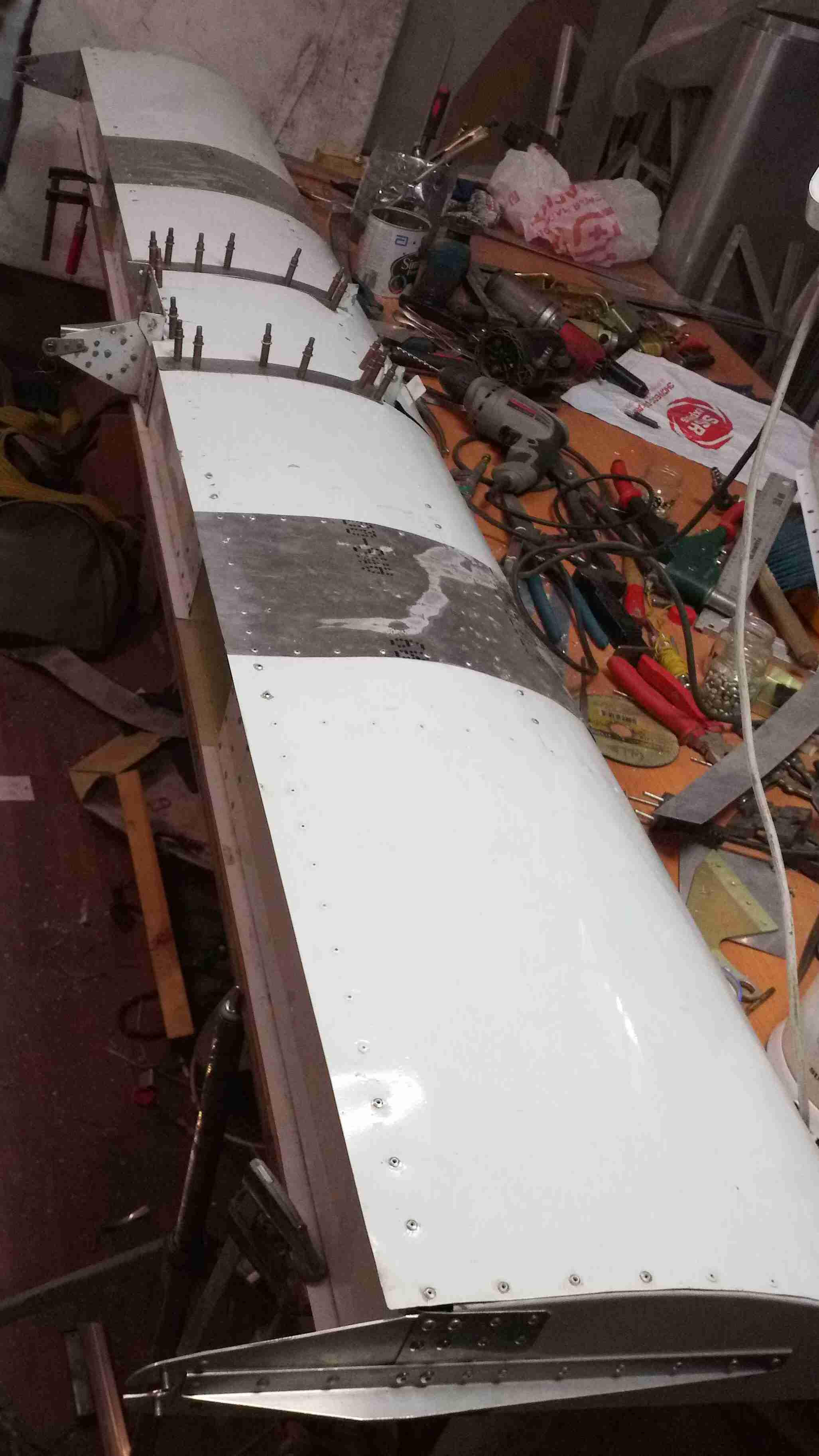

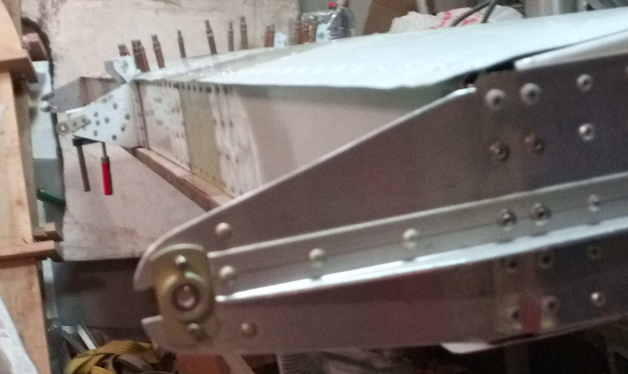

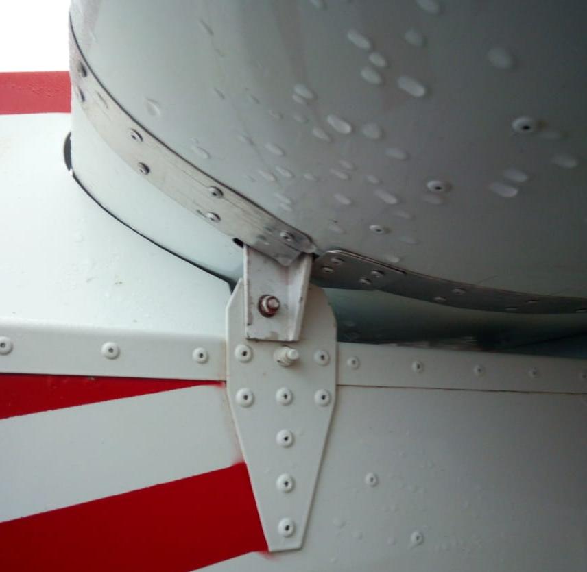

Узлы навески ГО усилены. Также заменены узлы навески руля высоты на ШСы.
