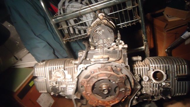

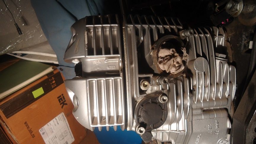

Есть только двигатель с разбитым цилиндром. Есть EBAY  с запчастями а что покупать пока не понятно. Вина нет.

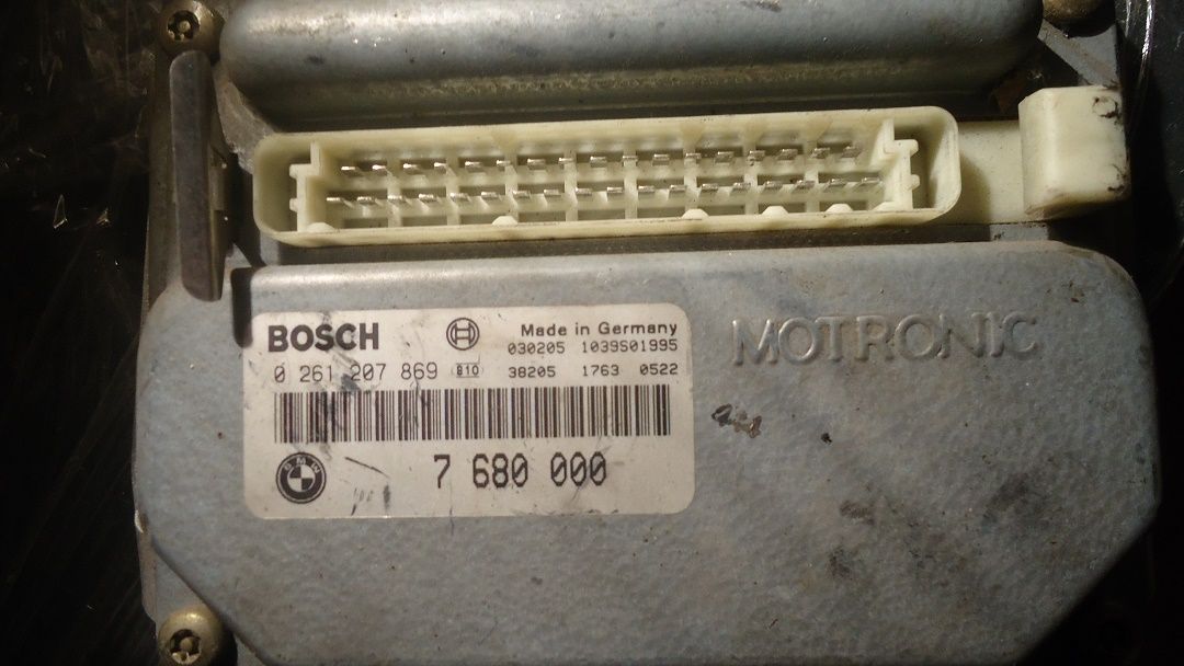

Может что то по мозгам можно сказать

Согласно ETK, ЭБУ ДМЕ - Bosch Motronic MA 2.4 устанавливался на несколько моделей мотоциклов например R21 R 1150 GS. Точно можно узнать вычитав вин или номер софта (предполагаю по аналогии с авто этой марки)
Так, ну вижу мысли по данному вопросу закончились. В сухом остатке - похоже что это R1100 , диаметр 99мм (на цилиндре написано), а по остальному к дилеру , который может послать......
