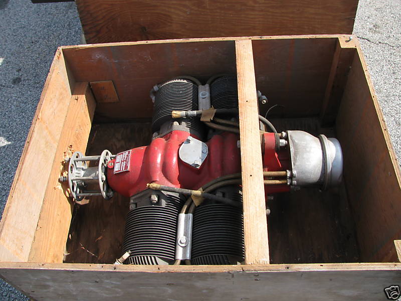

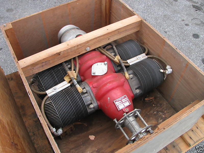

Двигатель McCulloch 4318. Ищем инфу.

Вот такой вот двухтактник. 72 л.с. 4200 об/мин. Есть предательская мыслишка поставить такой на двухместный СЛА-шный самолётик-схематичку с тянущей СУ.  Откликнитесь, если кто эксплуатирует. Очень интересует, какой винт подружится с такой движкой, расход топлива, надёжность магнето и проч.

Зачетный  мотор,  но  топлива  на  него пойдет  прилично.  Так  же слышал , что  мотор  обладает  не  большим  ресурсом  в  районе 300  часов,  создавался  для  американских  беспилотников.

The McCulloch Model 4318 (Military designation: O-100) was originally used as a drone engine.
Two-stroke, 4-cylinder opposed, 72 HP @ 4,100 rpm (some versions 84 HP @ 4,100 rpm),
3.1875" (81 mm) bore, 3.125" (79.4 mm) stroke, 99.7 in[ch179] (1,635 cc) displacement, weight approximately 78 lbs (35.4 kg)
Chrome-plated aluminum bore, pistons probably deflector type (as opposed to Schnurle loop-scavenged), single ignition.

Обороты и мощности очень близкие к VW-движкам. Винт от VW-производных кажется оптимальным.
В ОСКБЭС МАИ (это КБ, которое разработало Авиатику), устанавливали такой двигатель на самолет Эльф. Насколько помню,  (больше 30 лет прошло, извините), были большие проблемы с охлаждением. Из-за малой массы двигателя он очень быстро прогревался и так же быстро охлаждался. Много мучились с капотом и дефлекторами. (((
