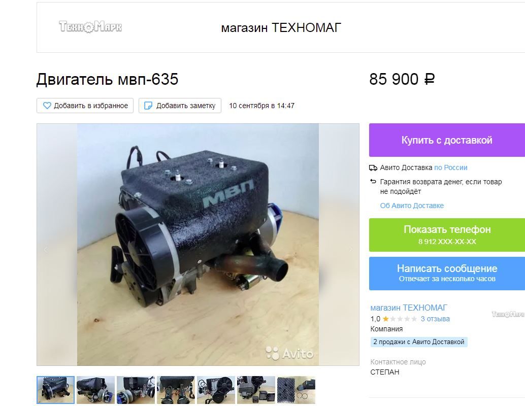

200 кг это не менее 65 л.с, не хило так. 👍 Вопрос с ценой я так понимаю открыт?
Так на авито ценник :
Зажигание бы дублированное ему. За счёт чего увеличен ход до 70 мм? У Ротакс 582 - 76\64, у РМЗ550 -72\61. Неужели новый коленвал?
Для авиа нужна вторая свеча?.. Редуктор стандартный подходит?
Выглядит, как настоящий. 👍 В чём же подвох?
Слишком уж всё хорошо, от цены до тяги... 😉

От чего у него поршни?. Говорят подходят от РМЗ 550 ? Это на тему о запчастях.

Скорее всего от бурана - рмз 640
Поршни от бурана , это исключено. Достаточно посмотреть на разъемную плоскость картера с цилиндрами.
А от 550 тоже как бы не должны подходить , они коротковаты для хода 70мм.
Загадка.
если посмотреть видео из первого поста, то там автор двигателя говорит какие поршни стоят и какие еще подходят.
Вот в этом и загадка. Ход 70 а поршни короче этого размера. Стало быть при ВМТ юбка поршня будет открывать выхлопное окно Хотелось бы узнать што и где я не допонял.
Правильно , приоткрываются . Это повышает экономичность .

По этому МВП только одно не пойму нафик он тогда нужен если все те же детали Тайвань и те же характеристики 50л.с. Цена разве только....
,, Я честно в этом не алё совсем,, зато я , поверьте, немножко алё. Немножко это если скромненько. Люди многие и многое чего пилят. Вот только не всё што понапилено нужно принимать близко к... Приведу древнючий пример. На ёж планете со времен еще прародителя ДВК со стороны выхлопа есть прорезь в юбке. НО!!! эта прорезь совпадает с перемычкой на зеркале между выхл окнами. Современных примеров тоже вагон. НО!!! если присмотреться а еще лучше когда в руках это вживУю повертеть то све дырдочки то бишь отверстия для смазки все бороздочки сделаны в таком месте на поршне штоб не открывать подпоршневое пространство в выхлоп. Мало того еще и перекрытие очень даже желательно. Ибо температурные зазоры и износ со временем никто не отменял. Даже так называемые ,,холодильники,, в поршнях и те не должны влетать в выхлоп. Речь идет только за выхлоп. Потому как на впуск и на продувку а в последнее время впуск и продувка часто имеют непрерывное постоянное сообщение , так называемая ,,проколотая продувка,, на впуске и продувке может вообще хоть юбку долой. Главное штоб поршень не кувыркался, т.е со стороны этих каналов и окон юбка вообще может никогда их не закрывать. Но выхлоп... Там извольте иначе картер и все што в нем ,,сушит,,
