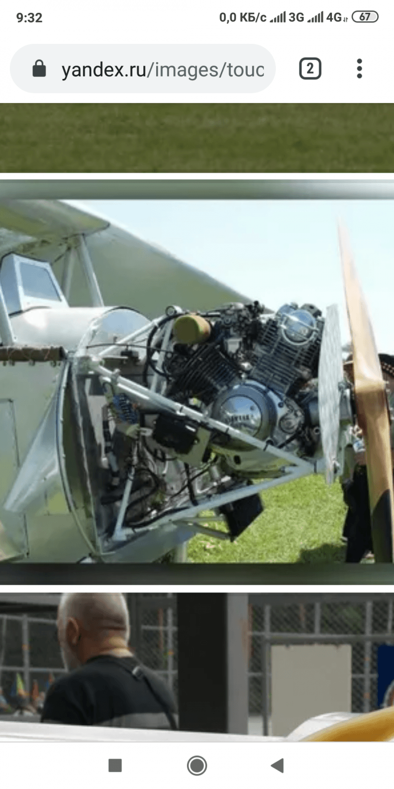

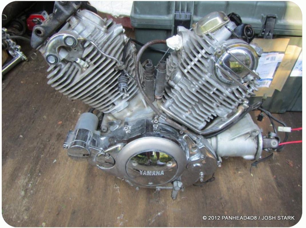

В интернете наткнулся на самолётик с двигателем от мотоцикла. Очень необычно установлен. Редуктора в привычном виде нет, есть уже коробка передач, к ней и приделан винт. Двигатель четырех тактный, 63 л.с. интересно ваше мнение друзья. Ямаха Вираго хв1100.
У таких двигателей есть два конструкционных момента, которые надо учитывать.
У них выход карданного вала расположен очень низко и это накладывает ограничения на возможный максимальный диаметр воздушного винта. Либо он будет маленьким, либо цилиндры будут торчать над капотом.
Выход карданного вала расчитан на радиальные нагрузки (крепление и тип его подшипников). Для воздушного винта его крепление должно быть расчинано на осевые нагрузки - воздушный винт будет стремиться вырвать выходной вал, ведь за этот вал будет тянуться весь самолет. Поэтому надо сначала посмотреть, как там все это сделано и, при необходимости, передалать узел крепления выходного вала должным образом.

Отработал больше 100 часов в толкающем варианте, подшипник без люфта
Здесь ключевое слово "в толкающем". В этом случае винт, наоборот, будет стремиться вставить подшипники внутрь посильнее, а не вырвать их наружу. Проблема с ограничением диаметра винта осталась:
Но фотке в начале ветки фотка с тянущим вариантом и с этого и начался разговор.
