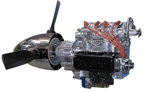

Двигатель с качающимся поршнем Есть ли у него перспектива? По заявлениям разработчиков удельная мощность 3,5 л.с. на кг веса и опытные образцы показали работоспособность.
Сайт разработчиков.
Объединившись с компанией Mace Engineering (у них теперь даже адрес общий), новозеландские новаторы построили 2,1-литровый четырёхцилиндровый оппозитный мотор, который развил 228 лошадиных сил.
Его вес, заметьте, вместе с солидным интегрированным стартёром-генератором и элементами выпускной системы, составляет всего 65 килограммов. Это 3,5 лошадиные силы на килограмм массы (и никакого турбонаддува) – параметр даже для двухтактных моторов замечательный, а уж для четырёхтактных – и подавно.

Веселенький фон сайта! Очередная замануха? Тут недалеко и до 6-цилиндрового движка в 350 л.с.! Тогда можно все остальные авиадвижки в отставку.

Это двухтактная ямаха гидроцикл GP-1300
Литровая мощность не меньше, вес не больше, мотор попроще, цена подешевле, ремонтопригодность получше.
Но это вчерашний день - уже все на 4 такта перешли, выкидывать в выпуск 30% заряда нынче накладно

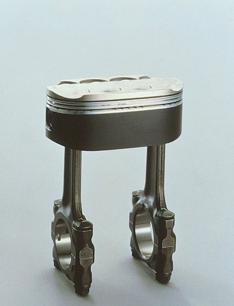

По  моему  мнению -  это  примерно  такаяже  штука  -  как  мотор  с  овальными  поршнями....  Для  гонок  и  любителей  коллекционирования  -  изготовили  несколько  штук  моторов  с  овальными  поршнями.  Работало  такое  это  чудо  -  тоже  весьма  злобно.  Вот  только  массовым  изделием  -  подобные  штучки  никогда  не  будут.  Большинство  из  присутствующих  на  этом  форуме  -  ничего  подобного  в  реальности  не  увидят.  Ну  или  если  только  посетят  Deutsches Technikmuseum Berlin ....  или  ещё  какую  кунсткамеру....  Вобще  такие  проекты  хороши  тем  что  будоражат  конструкторскую  мысль  -  и  могут  дать  толчёк  какимто  неведомым  пока  изобретениям.
Вот  -  про  мотор  с  овальнвми  поршнями  :
http://world.honda.com/history/challenge/1979pistonengine/photo/01.html
http://world.honda.com/history/challenge/1979pistonengine/index.html

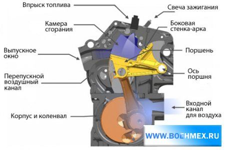

Вчера только на membrana.ru статью про этот девайс перечитывал. Вообще он чем-то напоминает урезанный роторно-лопастной движок. Есть сходства...
Ага -  вобще -  огрызок  Ванкеля ...  Только  тут  не  поршень  но  -  как  обозвать ?  Призма ?  Качается  врзвратно - поступательно....   Как  поршень  в  классическом  ДВС.  Тоесть  присутствует  -  разгон - торможение  призмы ( квазипоршня ? )...  Ротор  Ванкеля  совершает  колебательные  движения  относительно  вала  -  но  там  всё  крутится  в  одну  сторону  и  отсутствует  такая  резкая  знакопеременная  нагрузка  на  рабочий  орган  ( ротор )...   Короче -  Ванкель  прогрессивнее  -  при  всех  техже  входящих  с  уплотнением  цилиндра  имеющего  * форму  чемодана * ....
Все  чудесные  характеристики  схемы  с  поршнем  ввиде  качающейся  призмы -  получены  ( если  получены )  за  счёт  весьма  совершенной  системы  впрыска  и  прочих  примочек....  Если  также  оснастить  классический  2 Т  ДВС  - а  лучше - ванкель  -  результат  будет  такойже - или  лучше.

Ну я бы так не стал двигатель с овальными поршнями поносить (я о нем тут писал еще в далеком 2006м - поищите  ;D)
Их и сегодня бы в мотокроссе и формуле один применяли БЫ если б не ОГРОНИЧЕНИЯ (вплоть до веса шатуна  😛)....это очень перспективные были двигателя, умершие именно из за ввода ОГРАНИЧЕНИЙ в мотокроссе (поле успешного дебюта овальных поршней)...а выпускать подобные двигателя нельзя, уважаемый, так как Вас по патентным интсанкциям ХОНДА (патентодержатель) затаскает 😛...хотя, кто его его знает, может и сегодня какой дрон летает с овальными поршнями  😎

TNVD  -  я  понимаю  что  двигатель  с  овальными  поршнями  Вам  нравится.  Не  знаю -  покажется  ли  вам  странным  -  мне  он  тоже  нравится  -  в  том  смысле  как  нравятся  резные  шары  -  шесть  штук  -  внутри  друг  друга  -  или  как  яйца  Фаберже.  Только  разве  не  очевидно -  что  производство  таких  изделий  в  сколько  нибудь  массовых  количествах -  полная  утопия.  И  к  сожалению  даже  более  приземлённые  схемы  -  типа  систем  с  переменной  степенью  сжатия - похоже  никогда  не  станут  массовыми и  широко  доступными....  Хотя  реклама  переодически  говорит  нам -  что  ещё  чуть  чуть  ...  и   ....   И  чуда  не  будет.  Круглые  поршни  -  тезнологичнее  призм  и  овальных  поршней.  А  полученный  выигрыш  -  обычно  не  так  прост....  Вы  сетуете  -  что  в  мотокроссе  -  овальные  поршни  моглибы  обеспечить  превосходство ?  А  еслибы  в  кроссе  не  ввели  запрет  на  многоцилиндровые  двигатели ?  Вобще  -  овальные  поршни  -  это  просто  прямой  способ  объехать  запрет  на  число  цилиндров....  Бесспорно  -  реализованно  это  было  мастерски....
Вспомним  при  этом  что  гораздо  более  выгодные  и  отработанные  двигатели  Ванкеля  -  с  трудом  прокладывают  себе  дорогу...  Я  сомневаюсь  что  ванкель  можно  назвать  массовым  -  хотя  они  и  выпускаются  серийно.
Впрочем  всё  это  офтоп  конечно....  Вернёмся  к  мотору  с  которого  началась  эта  тема.  На  фоне  того  -  что  все  быстроходные  двигатели  стремятся  оснастить  максимально  лёгкими  поршнями -  в  предложенной  системе  качается  -  слов  нет  -  чтоб  назвать  эту  табуретку....  Призма  -  не  призма  -  неведома  зверушка.
Кроме  того  -  что  нагрузки  от  перемещения  такого  дивайза  будут  неслабые  -  есть  ещё  вопрос...   Как  всё  это  устройство  будет  коробиться  при  нагреве ?  С  тепловым  изменением  формы  поршня  -  бороться  не  просто.  Правитьные  поршни  имеют  не  цилиндрическую  а  более  сложную  форму. При  этом  форма  близкая  к  круглой - облегчает  задачу.  А  квадратный  рабочий  элемент  -  будет  вести  себя  непредсказуемо.   Вобщем  идея  интересная  -  но  довести  её  до  серьёзного   ( нештучного )  применения  -  несмогут  никогда.

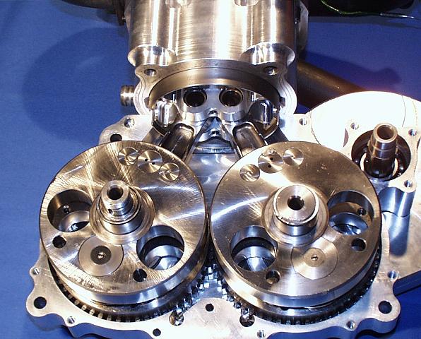

Я, таки дико извиняюсь, но что тут такого "чудесного"? Несколько непривычная кинематическая схема позволяющая скомпенсировать переменные силы направленные на прижимание поршня к стенкам цилиндра. Да, движок получился больше и тяжелее аналогичного, но боковое трение отсутствует. Смущает только одно - синхронизирующая зубчатая передача между КВ. Ведь со временем неизбежен износ и рассинхронизация. Вот и интересно как он работает. Если работает...
