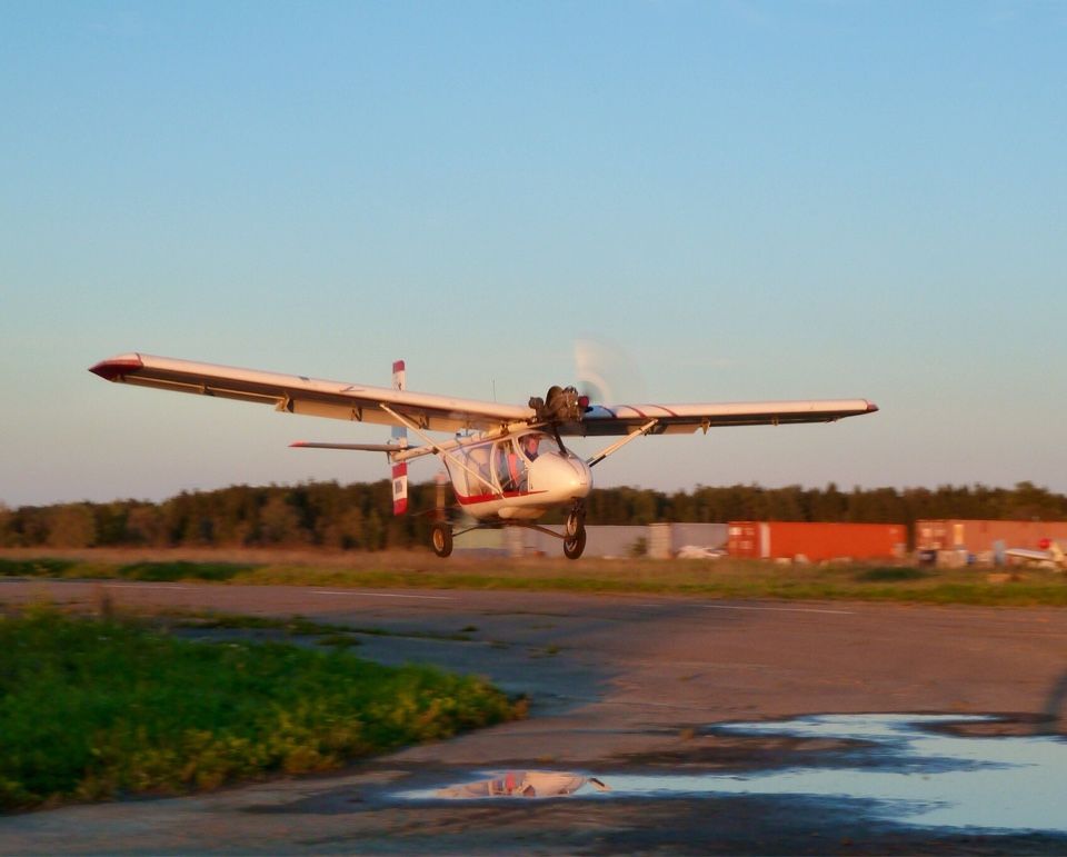

Двухместный сверхлегкий новый самолет В-2 из СПб (цена меньше миллиона).
Продается сверхлегкий двухместный самолет В-2.
Новый планер. Двигатель Ротакс 503 б/у. Возможна установка
РМЗ-550 или Ротакс 580. Цена с Ротакс 503 900000р
Конструктор Михаил Игнатьев (СПб)
Изготовим новый самолет с учетов ваших требований и
в требуемой комплектации. Минимальная комплектация с двигателем
РМЗ-550 - 970000р
Дополнительно можно установить:
-Спассистему МВЕН
-Дублированное управление
-Приборы по вашему выбору
-Отопление салона
Подробнее на сайте http://www.dvapilota.com/uslugi/postroyka-samoletov/
Георгий +7 911 913 68 99
    58,3 КБ · Просмотры: 169

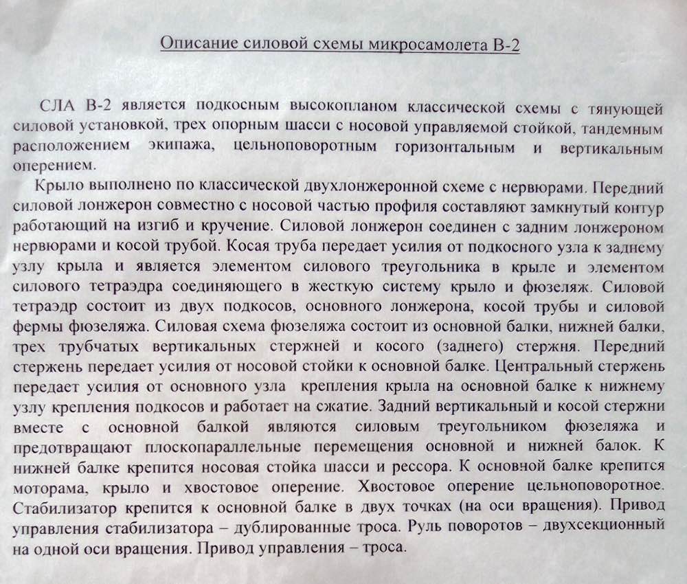

В конструкции применены материалы: крыло стеклоткань т11 гвс9, стеклоровинг, эпоксидная смола к -115. Материалы подвергались разрушающим испытаниям . По результатам испытаний производился расчет количества материала по расчетным нагрузкам с коэффициентом запаса 1.5.
Фюзеляж - трубы д16 т 120х4, 60х2.5 завтуленые в узловых местах. Трубы фермы фюзеляжа соединены накладками д16т 3мм. Стальные узлы покрыты цинком.

Благодарю за высокую оценку самолета. Что касается подкосов, то они образуют силовые треугольники, обеспечивающие жесткость кабины. Подробнее про треугольники и тетраэдры написано выше в описании силовой схемы самолета. Правда понять это не совсем просто. Я для себя пока зафиксировал, что "так надо".

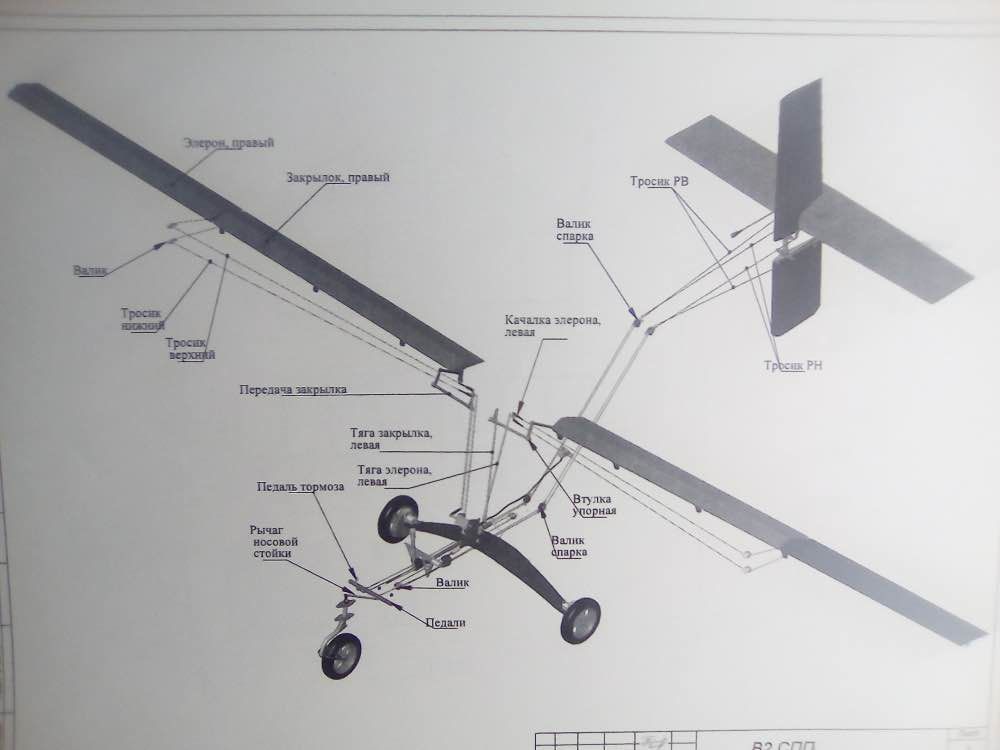

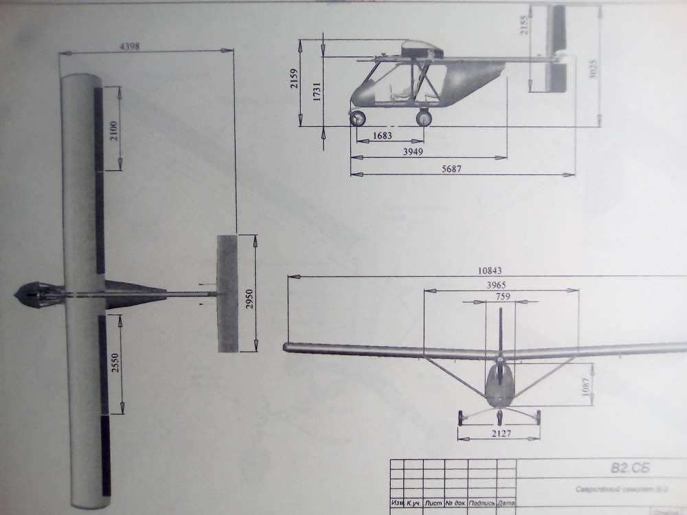

5-6 хороший фотографий сняли бы кучу вопросов
Некоторые фото есть здесь -http://www.dvapilota.com/uslugi/postroyka-samoletov/
Если вас интересуют определенные ракурсы, пожалуйста сообщите, или найдем фото, или сфотографируем.
