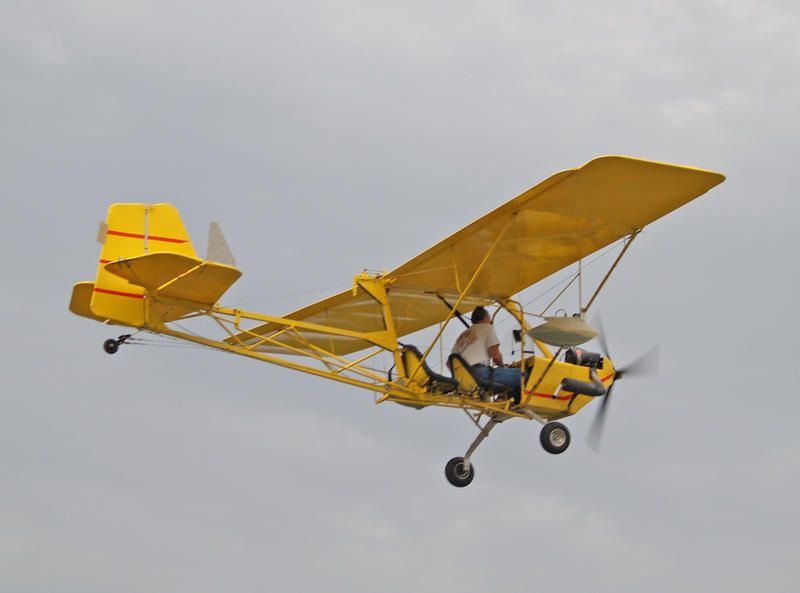

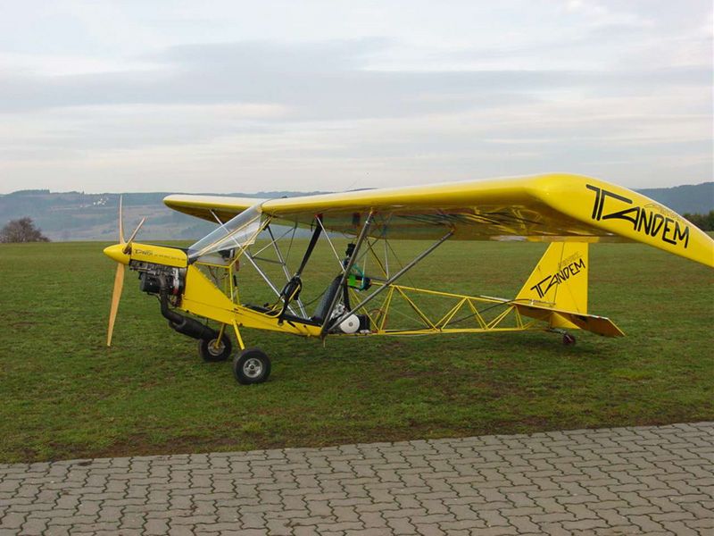

Получится примерно такая конструкция:
    49,8 КБ · Просмотры: 705
    46,4 КБ · Просмотры: 717
    27,3 КБ · Просмотры: 617

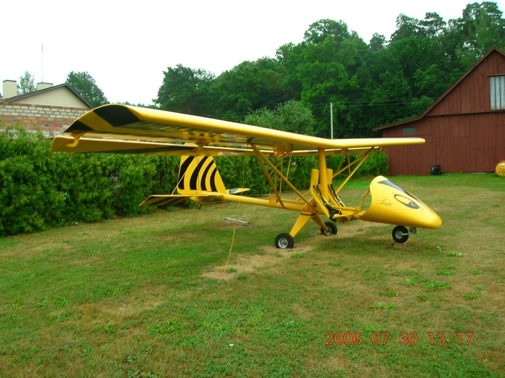

В варианте планера будет выглядеть примерно с такой посадкой чтобы убранный двигатель компенсировать по центровке.
И будет учтено следующее:
Rolandas писал(а) 13.08.10 :: 00:00:04:
Меры безопасности на моем планере:
-от удара головой легко деформируемая ручка управления,
-хорошая длиноходная амортизация шасси,
-амортизация сиденья пилота до 25 см,
-дуга безопасности,
    160,2 КБ · Просмотры: 534
