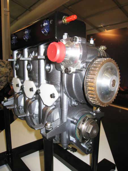

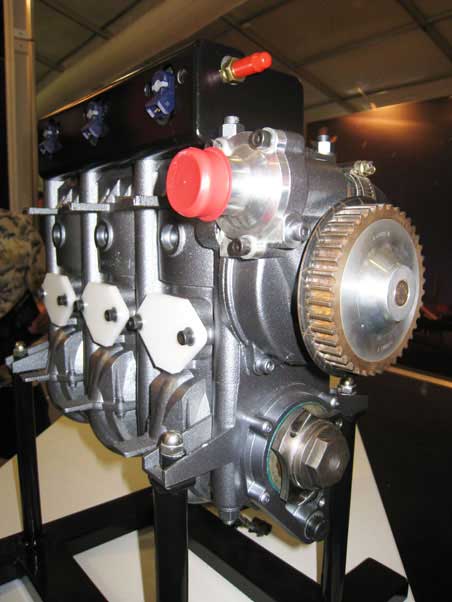

Не без удивления натолкнулся на просторах Сети на двухтактный многотопливный авиационный двигатель Lycoming EL-060.
Как следует из презентации, он был впервые представлен общественности в 2013 г. на выставке в Австралии. Конструкция, похоже, клапана-щелевая. Может работать как с карбюратором (только бензин), так и с системами впрыска (в т.ч. и непосредственного).
Был разработан изначально для военных беспилотников (может непрерывно работать до 72 ч), а потом было решено вывести его на свободный рынок, нам самоделкиным на радость.
Мощность 62 лс. на 6000 об/мин, вес 27 кг., раздельная смазка.
Цена 6000$.

На фотографии Лайка  отчетливо видна улитка продувного нагнетателя . Похоже там , как в двухтактном дизеле , имеется и впускной клапан , поскольку головка целиковая на 3 цилиндра и есть подобие  клапанной крышки. Возможно и смазка организована  как в двухтактном дизеле не разбодяживанием масла  в топливе а с помощью  нормальной маслосистемы.
После запрета свинцового бензина у этого мотора появляются шансы для замены традиционных бензиновых поршневиков. Будем ждать его развития.
С мотором Меркурий его роднит рядное расположение цилиндров и водяное охлаждение.
Который потом при более внимательном осмотре станет вдруг: "Водяной помпой"с термостатом. А в верху, на головке ,стоят инжекторы непосредственного впрыска (синенькие) , видно три разъёма, движки такого типа стоят на водных мотоциклах "Поларис".
Спорить не буду , но в первый раз вижу , чтобы помпу приводил во вращение синхроремень (аналог ремня ГРМ на авто)

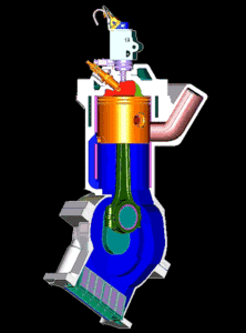

Для желающих ознакомиться подробнее с работой двухтактного мотора с непосредственным впрыском
2-stroke Mercury OptiMax
- добавлю анимированную картинку и ссылочку :
(картинка кликабельна для увеличения )
http://www.divecoursesgrancanaria.com/28/fi/Mercury_Optimax_250XL________
