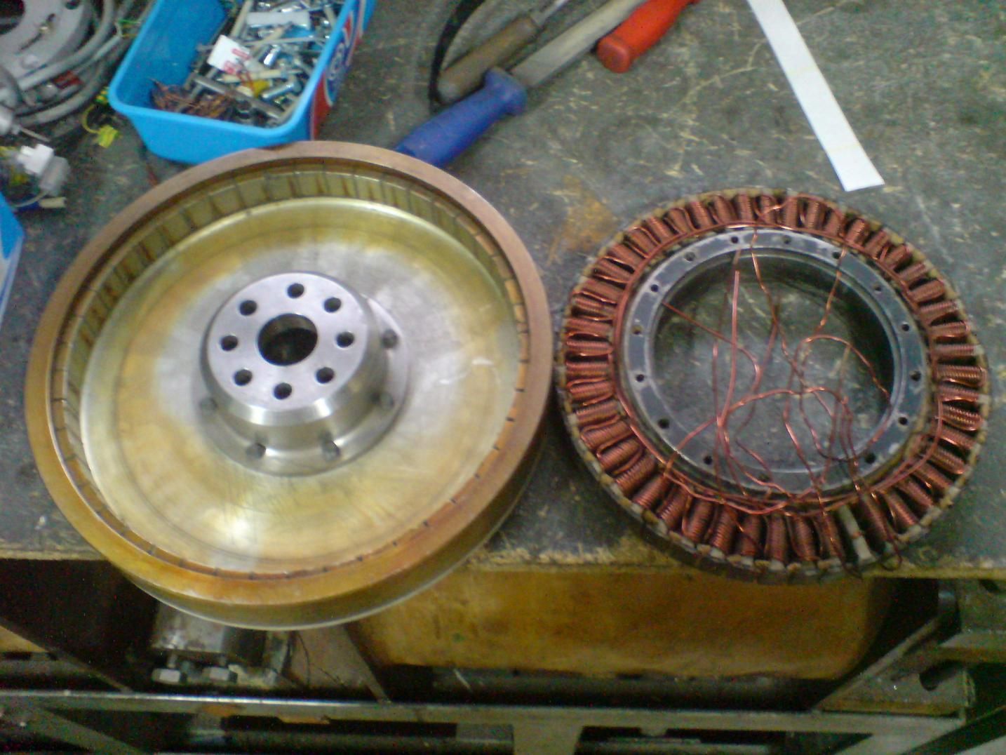

Возможно вам подойдет стартер-генератор СТГ-3-2 от вертолетного двигателя ГТД-350. Разработчик - "Аэроэлектромаш", изготовитель - завод "Лепсе". Немного информации есть по адресу: http://www.lepse.com/ru/product/78 .
Если СТГ-3-2 вам подойдет, то могу поделиться более полной технической информацией и некоторыми соображениями от разработчика относительно его применения на поршневых ДВС.
    186,8 КБ · Просмотры: 208

Большое спасибо за информацию всем.Справка:Тульский Д1 при 24Х вольтах дает в 4 раза больший момент от исходного,а мой двигатель вращается ненамного труднее Тулы(особенность конструкции)Двигатель будет летом.Воздушный пуск удорожает,усложняет и утяжеляет двигатель.Кстати ,всякого рода мурзилки я читаю очень внимательно,повторяя.Даже в мурзилке не сразу все охватишь из-за деления  информации на главную и второстепенную,В двигателе крутящий момент прерывается на 10 градусов  три раза за один оборот и небольшой маховик необходим,чтобы не перегружать редуктор 2:1 С уважением Когут
Большое спасибо за информацию всем.Справка:Тульский Д1 при 24Х вольтах дает в 4 раза больший момент от исходного,а мой двигатель вращается ненамного труднее Тулы\\\\
  В умелых руках дина от Тулы  - сокровище,но вам он всё равно будет слабоват! 🙂
СТГ 3,2-тяжелый и высокооборотный очевидно с небольшим крутящим моментом.  Двигателя пока нет,но он уже строится.Лиха беда-начало.
