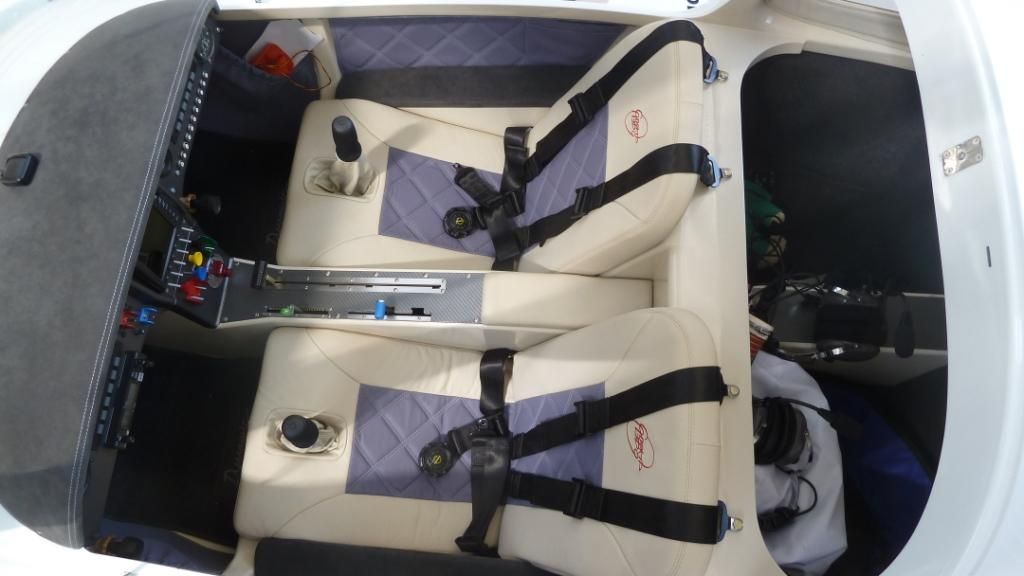

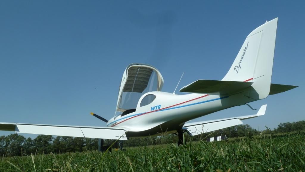

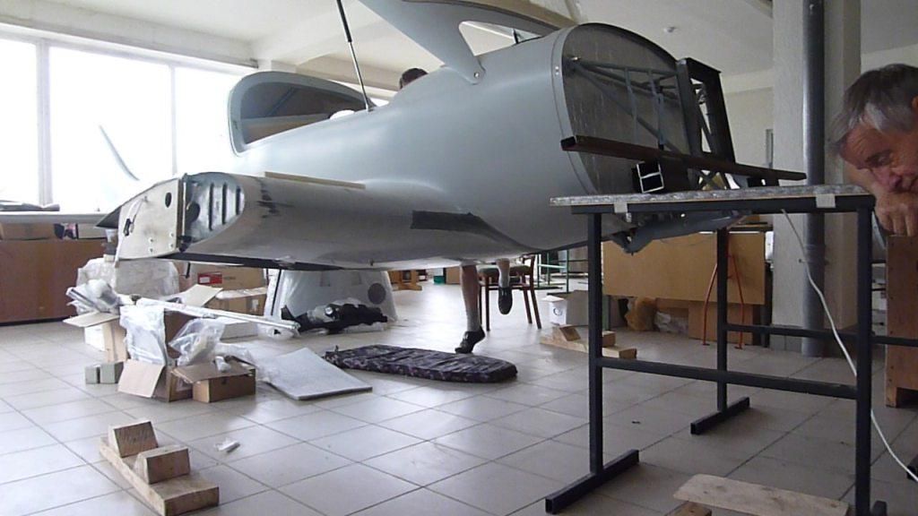

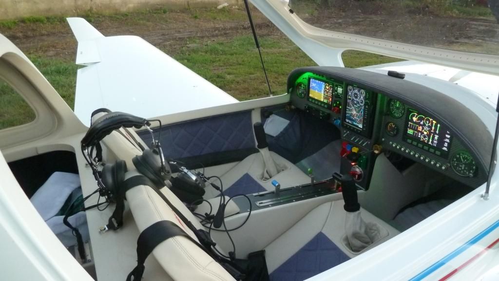

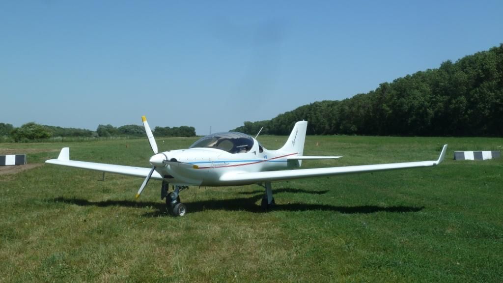

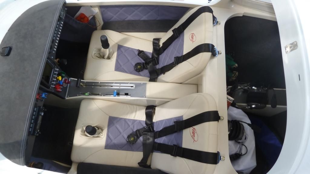

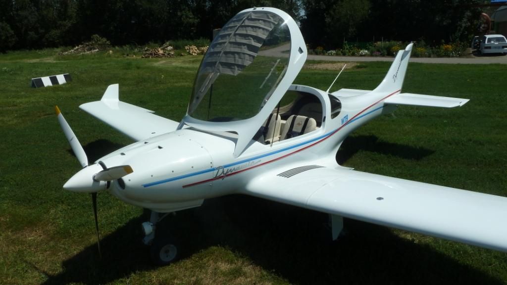

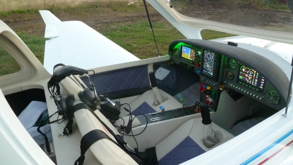

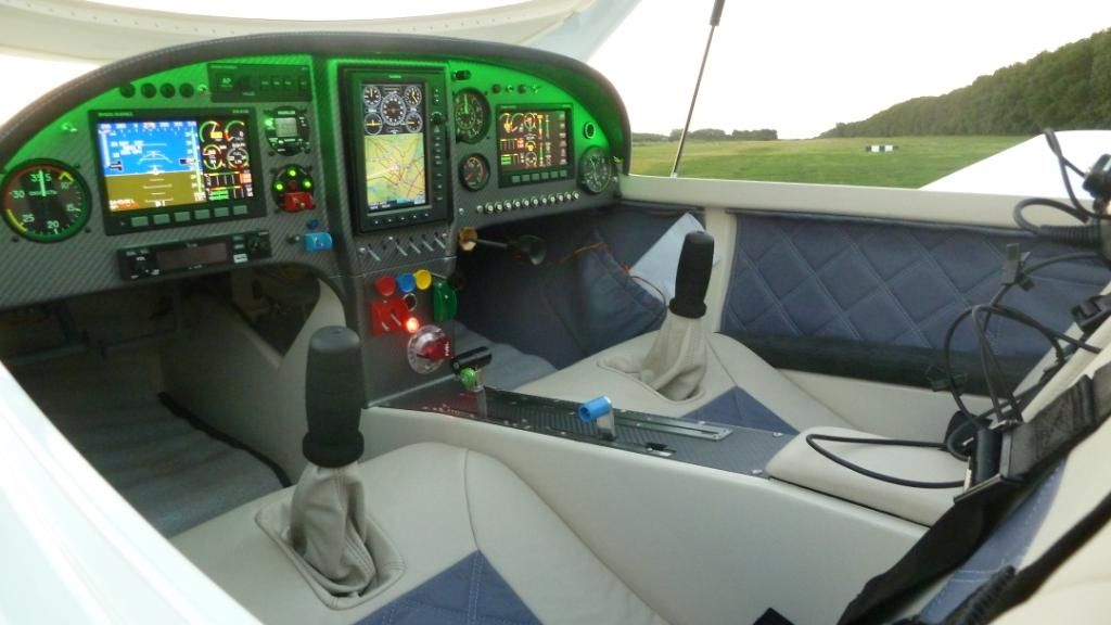

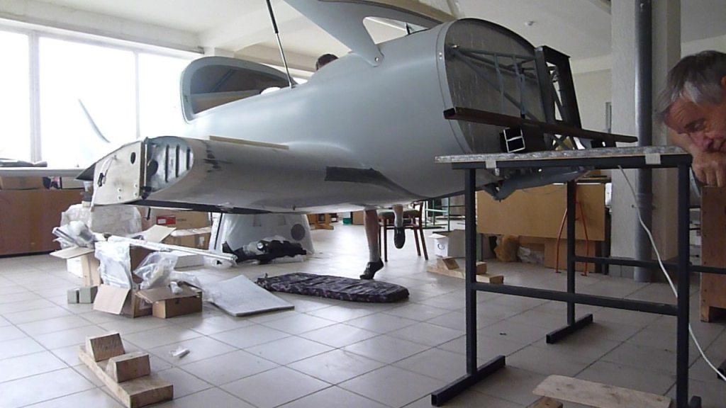

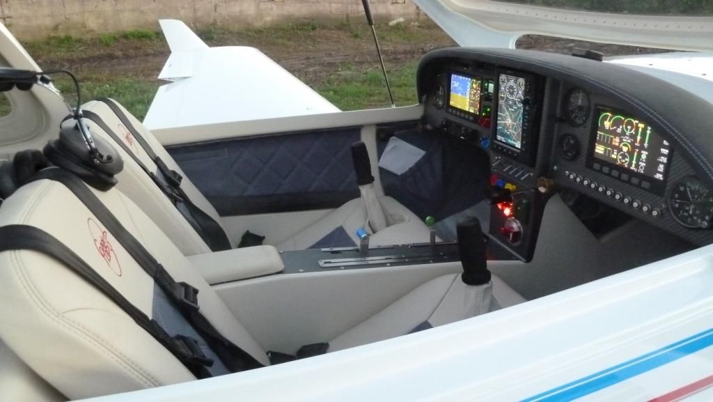

Выносим на суд общественности первый результат реализации совместной программы фирм AEROSPOL SPOL S R.O.  , ПАРАФЛОТ и СПЕКТР АЭРО по организации сборки самолетов  DYNAMIC  WT9 в России.

Красавец!!!! Мои поздравления! ;D
самолет известный и бесспорно красивый-какой тут суд...а вот цену что-то не спешат выносить на суд общественности,а ведь именно это интересует в первую очередь,ибо если цена не стала ближе к народу,то народу от этой совместной программы не жарко и не холодно..
За счёт Российской сборки цена ниже чем если готовый привезти и растаможить. Расчёты цены у дилера.

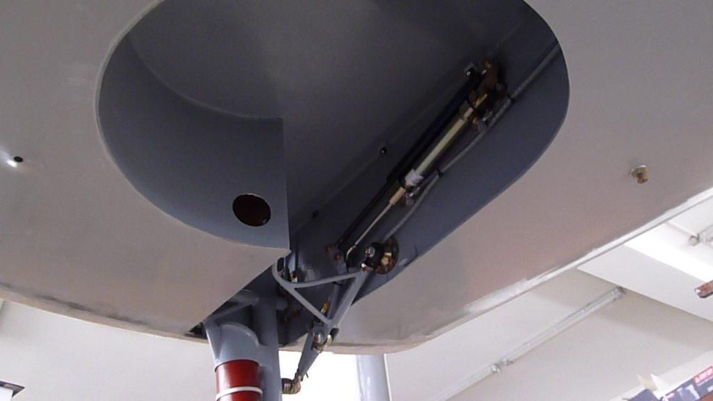

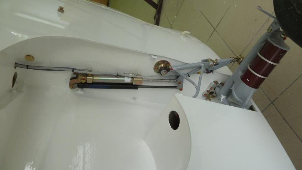

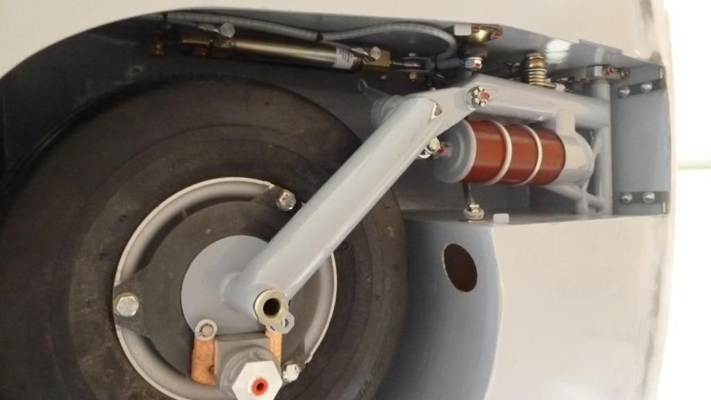

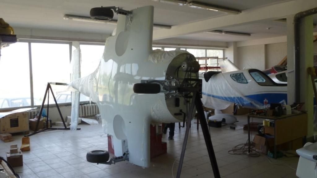

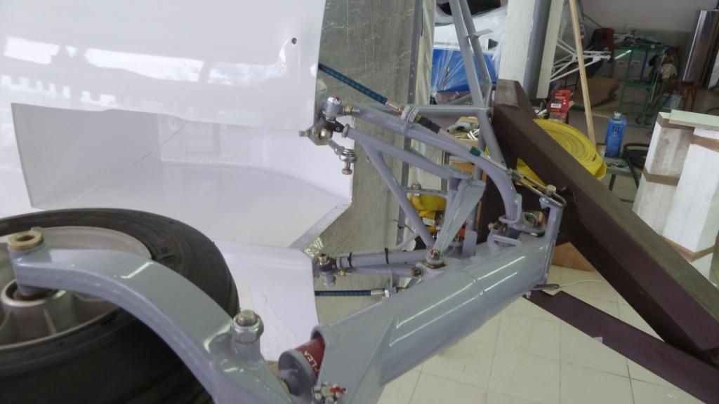

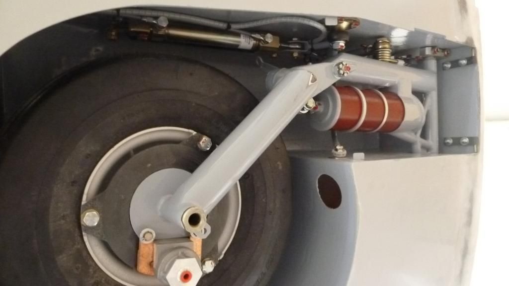

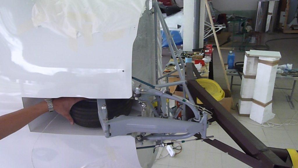

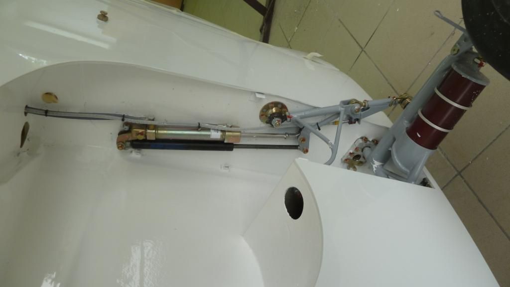

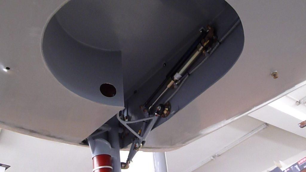

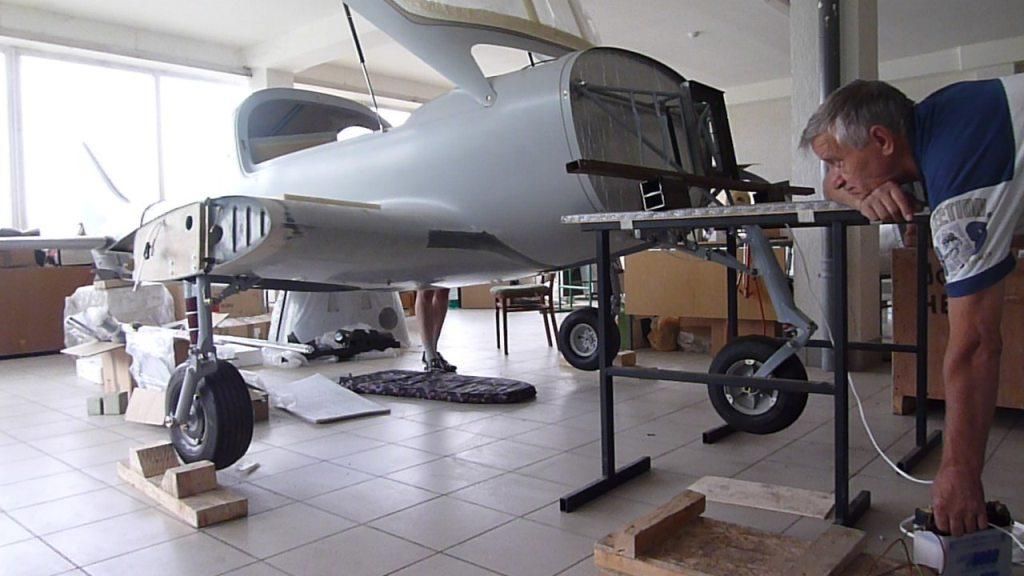

Сережа отвечаю на твой вопрос по поводу системы уборки шасси.
Проверяем систему уборки шасси перед покраской, 50 циклов.
    82 КБ · Просмотры: 184
    77,5 КБ · Просмотры: 179
Основное шасси
    41,9 КБ · Просмотры: 198
    49,3 КБ · Просмотры: 178
    35,6 КБ · Просмотры: 185
Передняя стойка

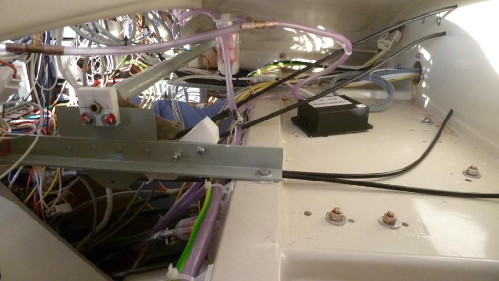

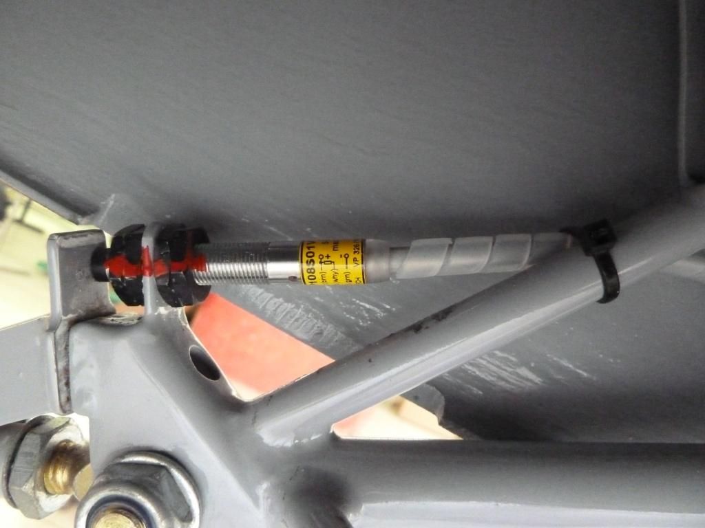

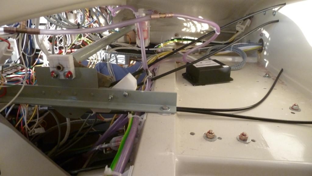

При выполнении циклов регулируем датчики положения шасси
    68,6 КБ · Просмотры: 180
и блок ограничения уборки по скорости.
Убрать шасси можно только по достижению скорости 90км/ч
(черная коробочка)
    69,8 КБ · Просмотры: 176

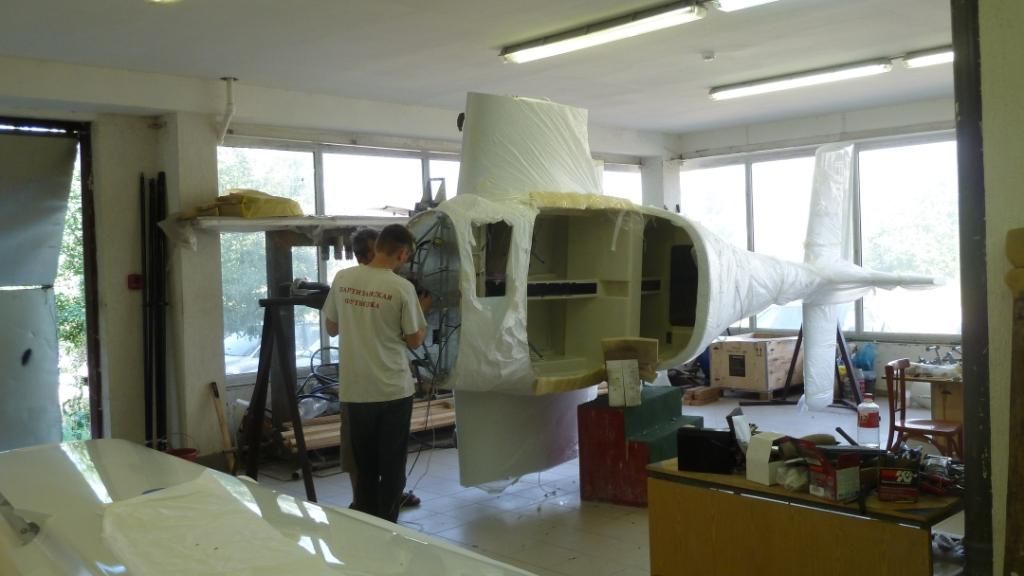

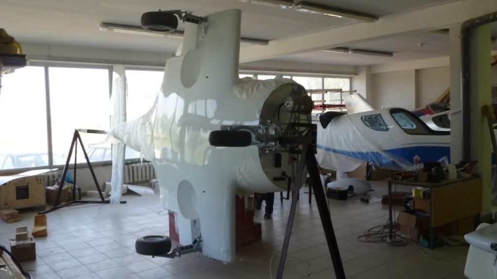

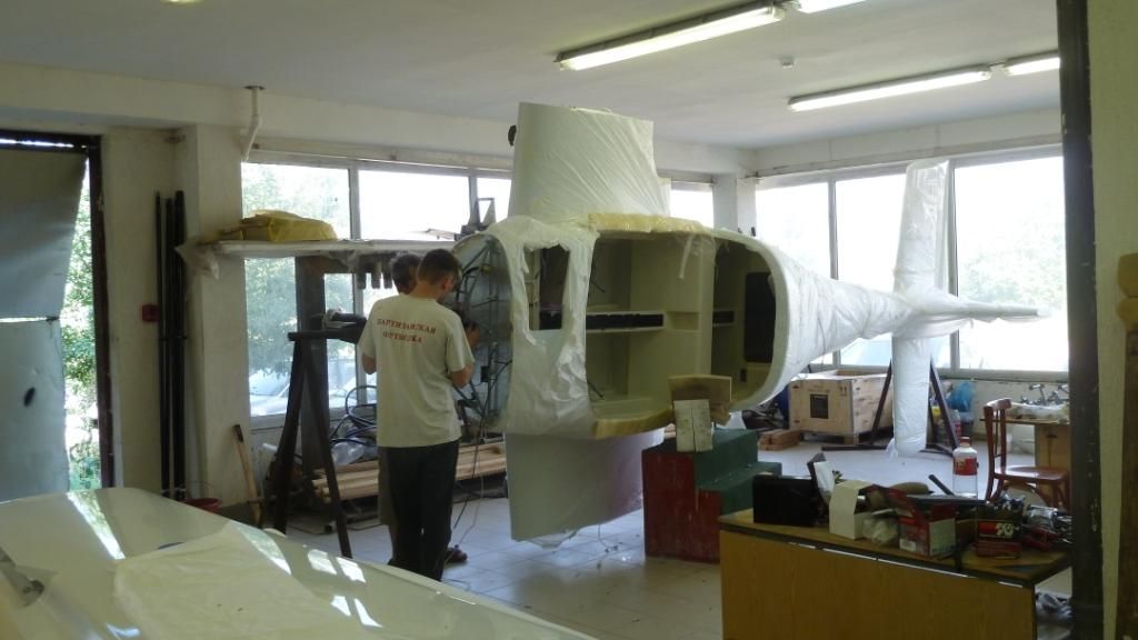

После малярки окончательный монтаж удобно вести в таком положении. Доступ к оборудованию со всех сторон.

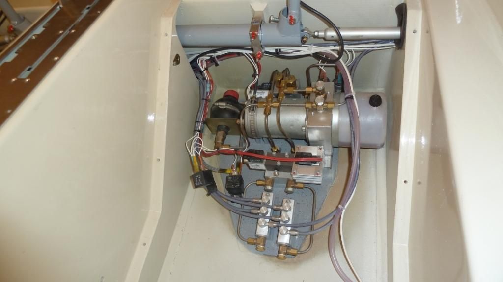

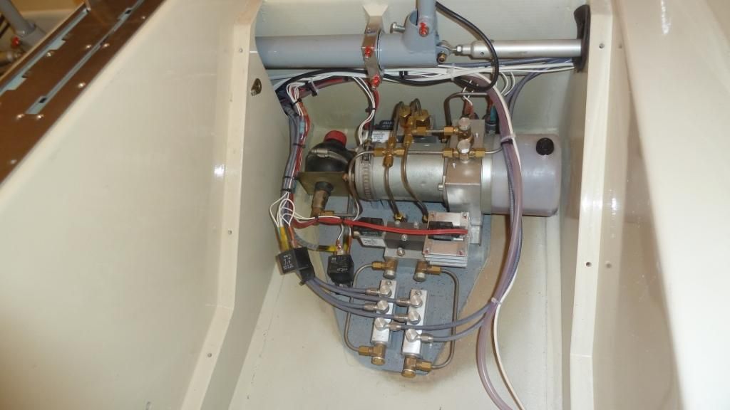

Ну и сердце системы гидростанция.
В системе отсутствуют замки шасси в убранном положении, все фиксируется, пока в гидросистеме есть давление. Гидроцилиндры, убирая шасси, одновременно сжимают пружинные толкатели, которые при любом отказе электросистемы либо остановке двигателя обеспечивают немедленный выпуск.
В случаи захода на посадку, при выпуске закрылков в положении "шасси убрано" или достижении скорости менее 90км/ч срабатывает аварийная световая и звуковая сигнализация.
