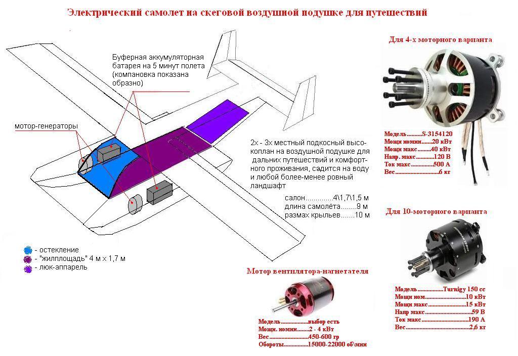

Выкладываю тему по просьбе товарища:
Электросамолет на воздушной подушке скегового типа.
Назначений для ЛА с «вездепроходным» шасси можно найти не мало. Данный тип «воздушной подушки» в полете – обыкновенные поплавки под платформой. Примеры в истории успешного применения «подушки» есть.
Многомоторность и электротяга тоже не вызовут неприятия.
Мотор-генератра с нужными ТТХ еще нет, но появится – работа ведется.
Или за это время аккумуляторы выйдут на новый уровень энергоемкости (идеальный вариант для зарядки от альтернативных источников энергии во время длительных стоянок).
Особенность самолета – возможность проживать в салоне 2-м человекам во время перелетов с длительными стоянками.
Временно можно и нужно использовать «ванкели» для привода электрогенераторов на всех этапах доводки самолета.
Геометрические размеры – приблизительные.
Сама по себе идея создания самолёта на воздушной подушке вполне реализуема, что вполне убедительно показал Черёмухин своим "023"
Применительно к озвученной выше идее есть по крайней мере два вопроса:
1. Нахрена весь этот огород из ванкелей, генераторов, и электромоторов?
2. Есть не лишённое веских оснований мнение - о том, что нынче поезд самолётов с ШВП уже ушёл:

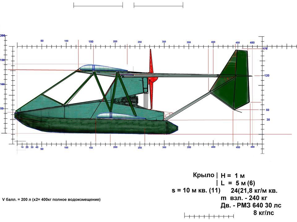

Благодаря появлению сверхмолекулярного ПНД (имеющего невероятно низкий коэффициент трения), сейчас, примерно похожие характеристики по возможности взлёта-посадки почти откуда угодно, можно получить гораздо проще и эффективней:
достаточно установить на днище высокоплана продольный ряд баллонов (как на аролодках, типа Пиранья, Север и тд) , завернуть их в "чешую" из ПНД, и вуаля - готов летающий вездеход, без кучи лишнего гимора:
не нужен второй мотор (на подушку), не нужны закрывающие жалюзи (на заборники подушки), не нужна система уборки ограждения подушки. Да и меньшие размеры глиссерного днища куда лучше дружат с аэродинамикой, нежели громоздкуая платформа воздушной подушки.
Вот, практически оно (проект Василия Спицина):
