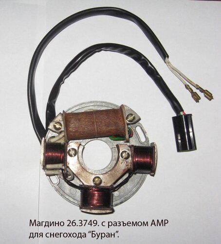

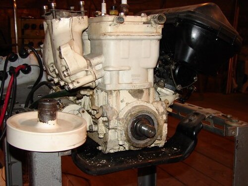

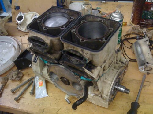

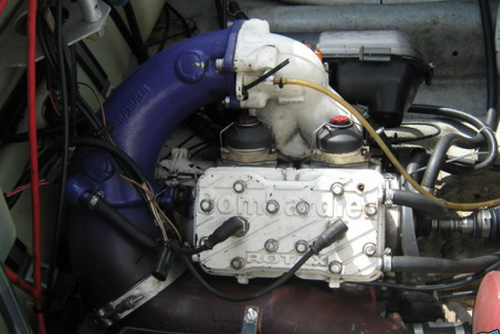

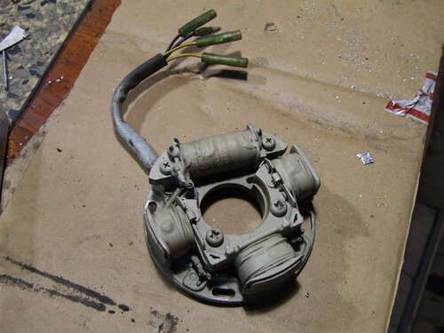

kvadratov Я люблю строить самолеты! Откуда Москва 2 Авг 2011 #2 Если там генератор такой : ( довольно распространённый вариант от водоплавающих ) «статор» На фото - моторчик более старого выпуска чем 787... «моторчег» Тогда - есть информация что люди ставили отечественный аналог генератора и коммутатора.... Вариант может и не лучше - но дешевле и доступнее. «магдино» Посмотрите что есть по ссылке : http://www.zajiganie.ru/ А точнее - можно ответить если будет более подробное описание проблемы с фотографиями. Вот ( как я понимаю )- внешний вид обсуждаемого мотора : «Rotax 787 » «Rotax 787.»
