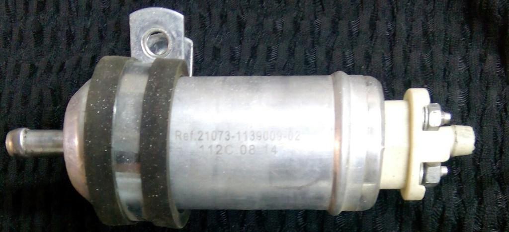

Электро бензонасос для карбюраторов
Что они из себя представляют? Бывают электромоторчик, а бывает электромагнитные. У Вас какие?
Не разбирал.вроде как моторчик жужит.они типа тех что на инжееторы ставят только давление у этих 0,2атм
    56,4 КБ · Просмотры: 89
Это бензонасос от инжекторной (впрысковой) семерки.
По идее, они "выдавит" карбюратор.
Почему у Вас давление 0,2 атм. , большой вопрос.
Может он просто древний?
В любом случае, это не для авиации. Может Вам в AVITO?

Это электро бензонасос для карбюраторного двигателя устанавливался на  ВМW, форд. Ауди, и другие. давление  0.2-0.4. насос лопастной, приводится воврашение электро двигателем.  Используем как подкачивающие на ротаксах.
На Ауди не когда не ставили таких бензонасосов и если моторы были карбюраторные то всегда стоял механический насос ! Зуб даю ! ;D :IMHO
У меня такой стоит.
Обычный шнековый насос китайского прома, давит 0,6 атм, что идеально для карбов с обраткой. Ничего  примечательного, использую для подкачки и резерва к вакуумному.
А меня таких 2 штуки (основной + резервный) работают в топливной системе с карбюраторным Субару.
