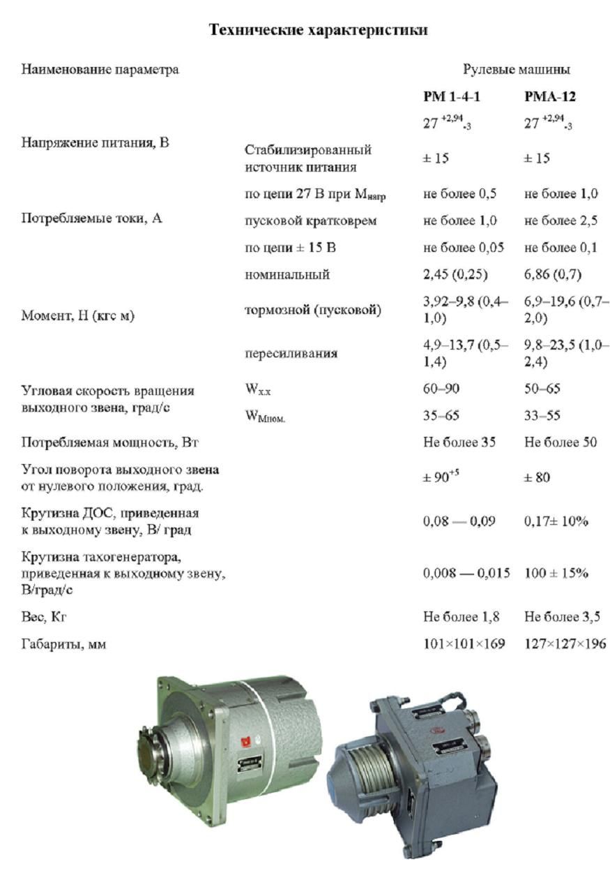

Может быть проще поискать рулевые машинки для авиации? В т.ч. легкой?
Как пример:
"Рулевые машины РМА-12 и РМ 1-4-1 являются силовыми исполнительными механизмами, используемыми в системах автоматического управления для управления рулями самолета.
Вращение выходного звена осуществляется бесконтактным электродвигателем постоянного тока с электронной схемой управления. Встроенный в электродвигатель тахогенератор обеспечивает сигнал скоростной обратной связи.
Рулевая машина типа РМ1-4-1 предназначена для использования на самолетах «малой авиации»
(административные, индивидуального использования, противопожарные, патрульные, санитарные, сельскохозяйственные).
Рулевая машина типа РМА-12 предназначена для использования на самолетах со средним радиусом действия.
Принцип действия — электромеханический.
В данных конструкциях — одно выходное звено (тросовый барабан, звездочка).
ОАО МНПК «Авионика»
Сайт  http://www.mnpk.ru/contacts/   "
Тухнические условия на пару ПУ - во вложении (не реклама).

ну так это для малой авиации самое то--а для ультролайтов слишком тяжелые и мощные! :~~)
