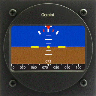

Электронный авиагоризонт GEMINI
Цена 40тысруб включая доставку до покупателя.

Поставил на pitts, удивлен, но работает отлично. От пилотажа с ума не сходит, пара секунд- и вновь корректные показания.
Отличный прибор, только НЕ авиагоризонт. Это координатор поворота, который показывает вектор (тенденцию) крена и тангажа
писали на соседней ветке,
и всетаки, что это,   АВИАГОРИЗОНТ ИЛИ НЕТ???
"Оно конечно, ежели так. Однако нечто иное, чем вообще..."  🙂
Да, очень напоминает ЭУП. По тангажу тот-же принцип? Тогда по аналогии с ЭУП правильными показания будут только на какой то определённой скорости. Хотя если на "Питтс" проверено...
Шкала снизу - это курс? А какой?
Однако даже если оно и так, то все равно недорого для электронного прибора и реально стоит того чтобы его иметь на борту вместо вакуумного.
Шкала внизу это курс. Показания снимаются с GPS, если он подключен конечно.
Значит истинный. Интересно было бы почитать о принципе работы датчиков. Что заменяет "ось гироскопа" и от какого "0" он отсчитывает.
