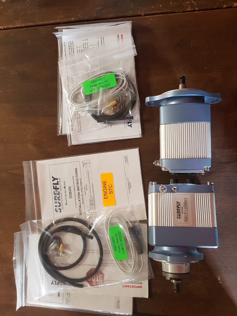

Два магнето от SureFly Ignition. Произошла ошибка при заказе, и вместо магнето для шестицилиндрового двигателя Continental получили два комплекта для четырёхцилиндрового Lycoming. Двигателей два, магнето также два с комплектом обвязки.
Цена за оба 260 000 р. (столько обошлись с пересылкой из США)
Находятся в Омске.
Звонить +7 девятьсот четыре 324-04 восемьдесят шесть : Александр Иванович.

UPD: Сегодня осмотрел магнето лично, комплект состоит из одного импульсного SIM4P и одного не-импульсного SIM4N. Если я правильно
разобрался в ситуации то это комплект замены на один четырёхцилиндровый двигатель. Но лучше проконсультироваться со специалистами.

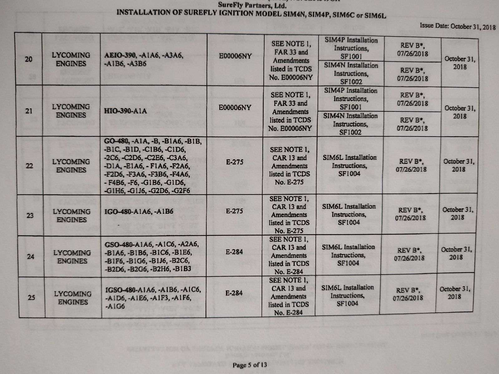

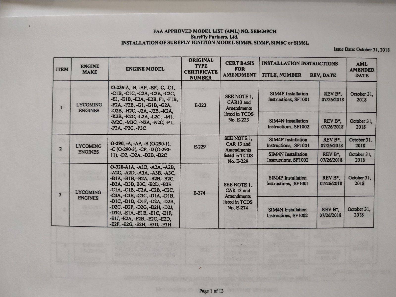

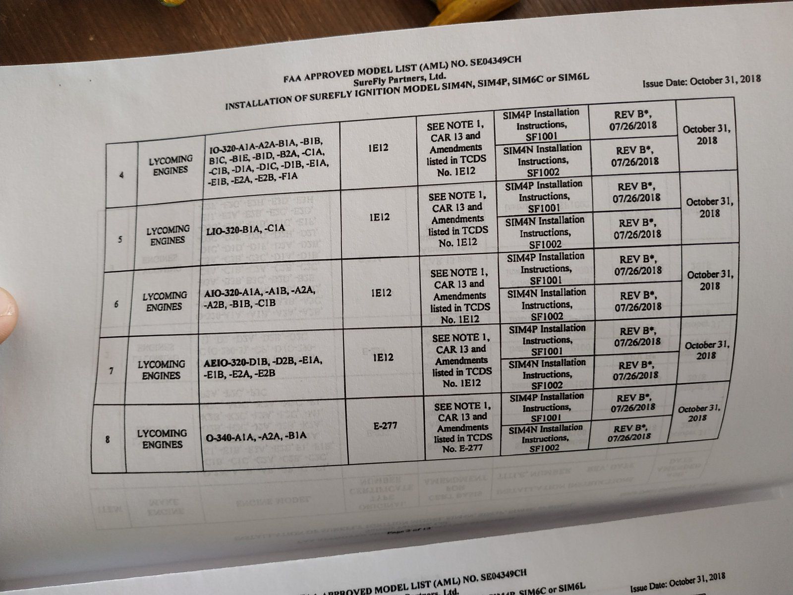

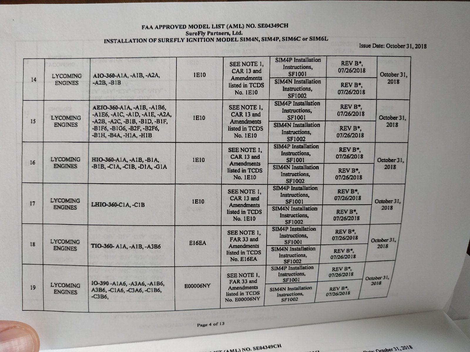

В свободном доступе есть как инструкция по установке так и список допущенных к установке двигателей искать по: surefly sim4p; либо
: surefly sim4n
