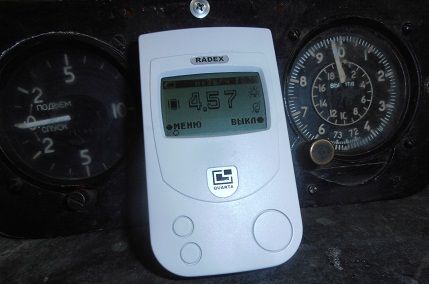

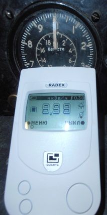

Выявлены следующие результаты:
первоисточник излучения - высотомер,
    15,7 КБ · Просмотры: 106

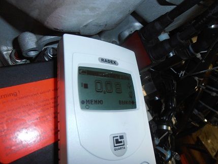

Чем дальше, тем меньше. "Вар", я думаю, не излучает, а получает от высотомера.

Все старые приборы и часы фонят из-за солей радия, находящихся в светомассе на шкалах и стрелках. У нас в стране такие приборы выпускались примерно до середины 60-х годов. Однажды я сам измерял бытовым дозиметром уровень радиционного фона в кабинах самолетов различных годов выпуска. Так например в самолетах Ан-12 1961 и 1962г., которые были у нас в эскадрильи замеры в кабине пилотов показали 53 мкр\час, при этом вне кабины прибор показывал естественный фон 11мкр\час. На самолетах же более новых (Ил-62, Ан-26, Ту-134) уровень радиации был даже ниже и составлял от 8 до 10мкр\час. В полете и на современных самолетах уровень радиации растет с набором высоты. Атмосфера все-таки нас прилично защищает. Так однажды я сам замерил  дозиметром ради интереса фоновый уровень во время полета на рейсовом Ту-154 на высоте 10км - прибор просто зашкалило, сработала звуковая сигнализации о превышении дозы, а числовое значение составило ни много ни мало - 300 !!! мкр\час. Сосед от меня просто шарахнулся - сказал: -" Выключи его, мне и так страшно!" Вот тогда я и понял, почему у летчиков стаж идет год за два. Так то! 😱
Эти приборы в основном испускают альфа частицы которые
совершенно безопасны если не попадают внутрь тела.
В то же время они являются ценным ресурсом для эксперементаторов и выско ценятся на ебэе,
один парень на их основе сделал реактор, а другой
лампочку которая горела 6 месяцев не переставая.

2000 мкр в час это действительно гораздо выше естественного фона, однако, если вы проведете 1000 часов даже лежа на движке, то суммарная доза составит 2 бэра, что не страшно. Для работников АЭС первого (самого вредного) списка считается допустимой 5 бэр в год, и кажется 20 за всю жизнь.  В-общем, американцы написали правильно - уровень несколько повышенный, но реальной угрозы здоровью не представляет. Единственно можно  посоветовать не хранить аппарат в жилых  помещениях. Ну и вы же не будете все время лежать на нем, значит доза полученнвая просто вблизи движка будет на порядок меньше.  Ну если сильно страшно, соблюдайте меры предосторожности - после копания в движке мойте руки :о)
Вообще говоря, жить рядом с таким движком конечно не стоит. Летать - можно, копаться в нем - тоже, но с оглядкой на время. Раньше более спокойно относились к радиационной угрозе, с точки зрения нынешних норм, уровень излучения конечно высокий.  Настораживает другое, если Вы говорите что прибор орал вблизи сидения пилота, то по идее излучение идет не только от движка, возможно имеет место какое-то загрязнение. Попытайтесь отмыть телегу с использованием моющих средств, желательно с использованием щавелевой кислоты (кроме сидушек, их кислотой не стоит) и пройдитесь по телеге бытовым дозиметром.
